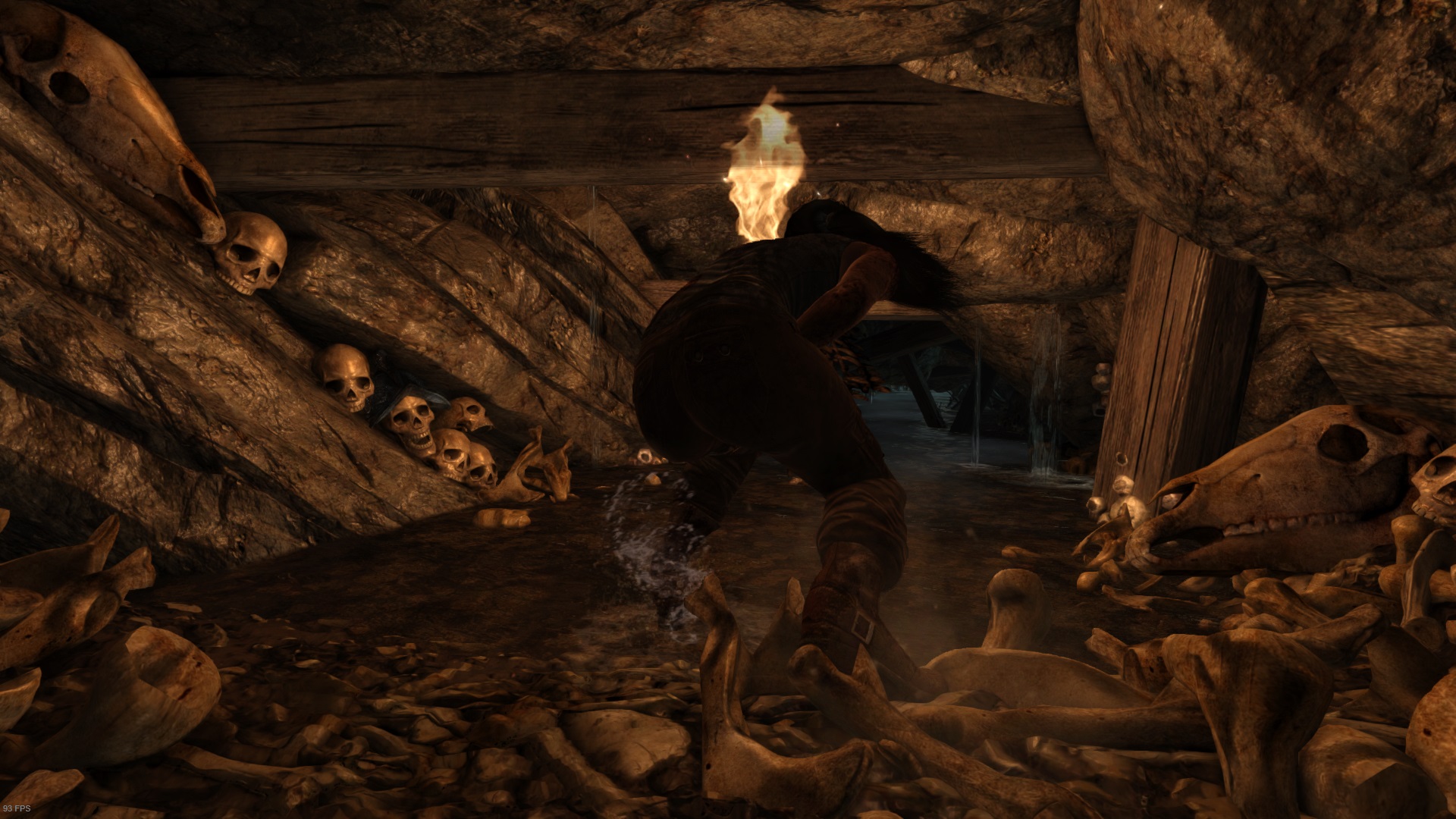

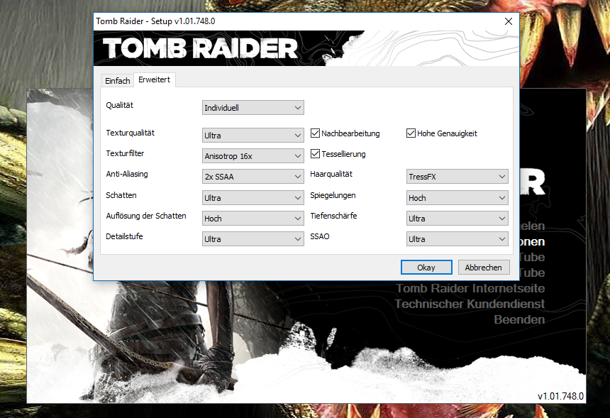

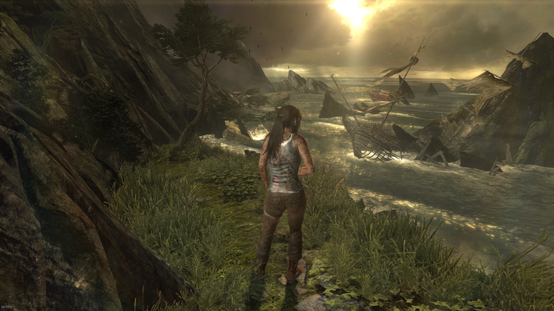

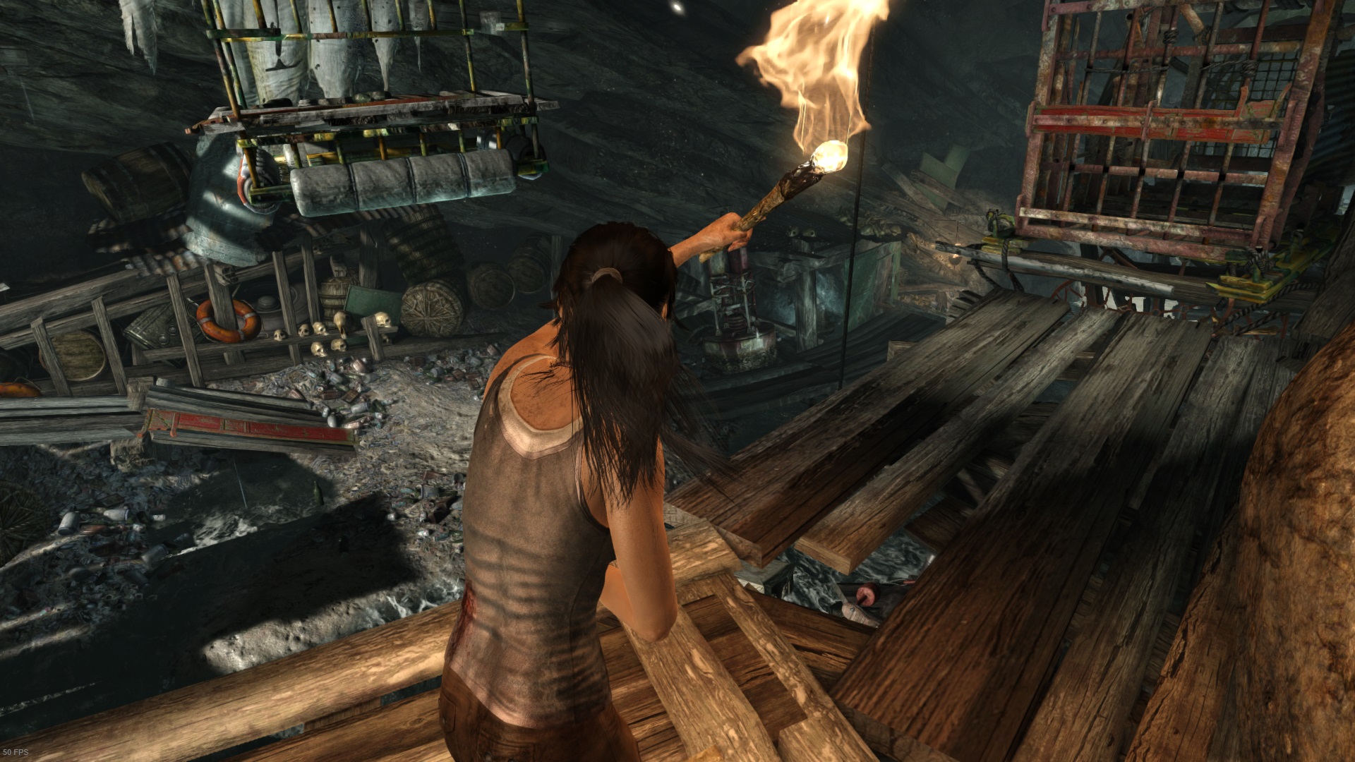

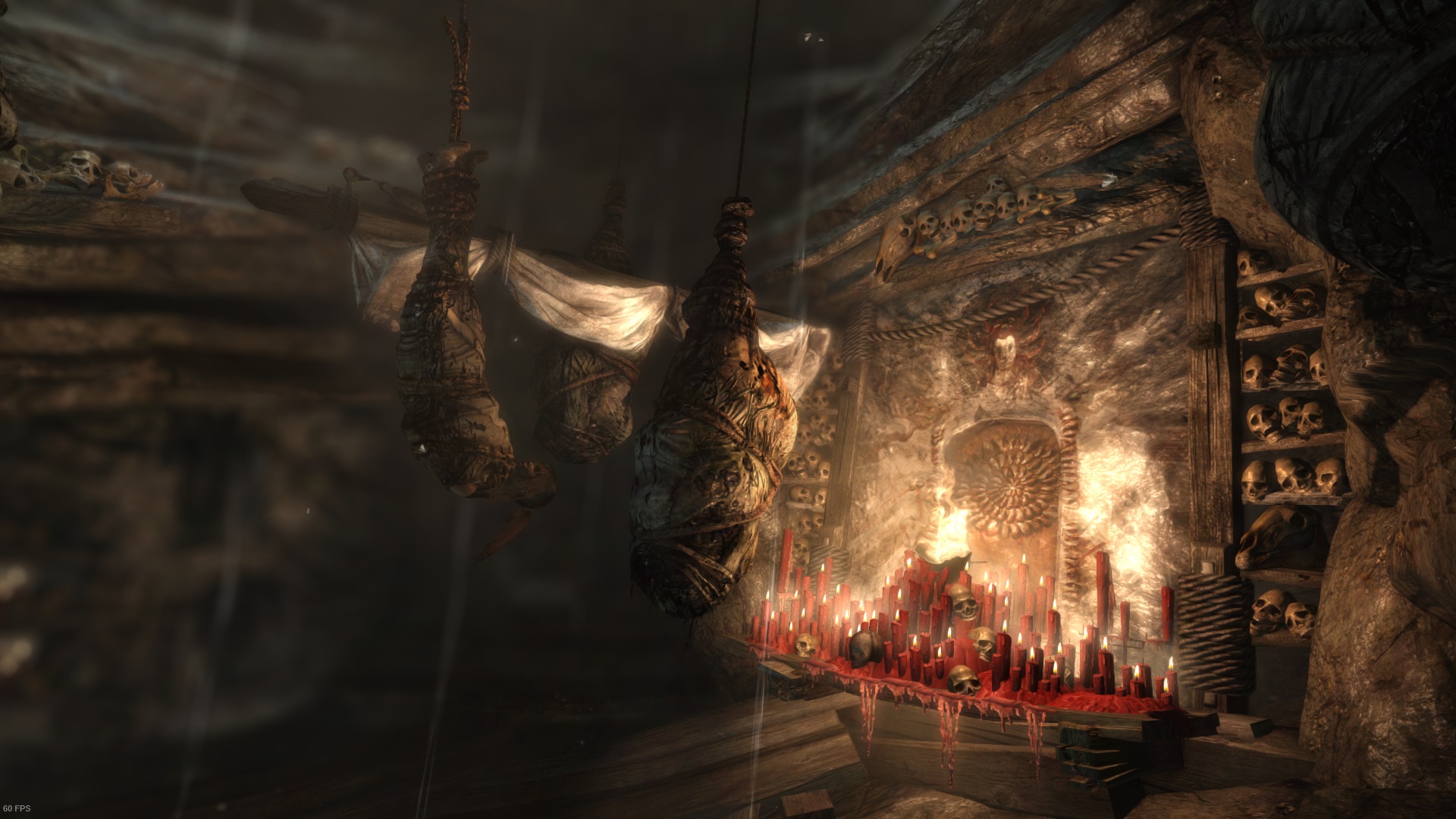

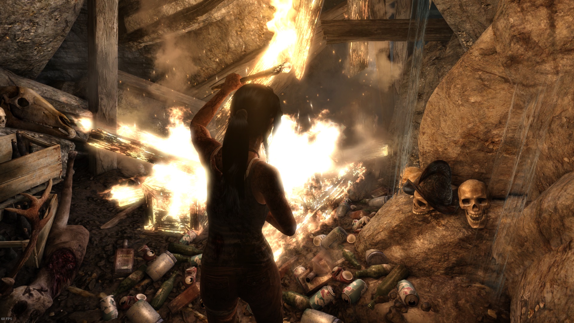

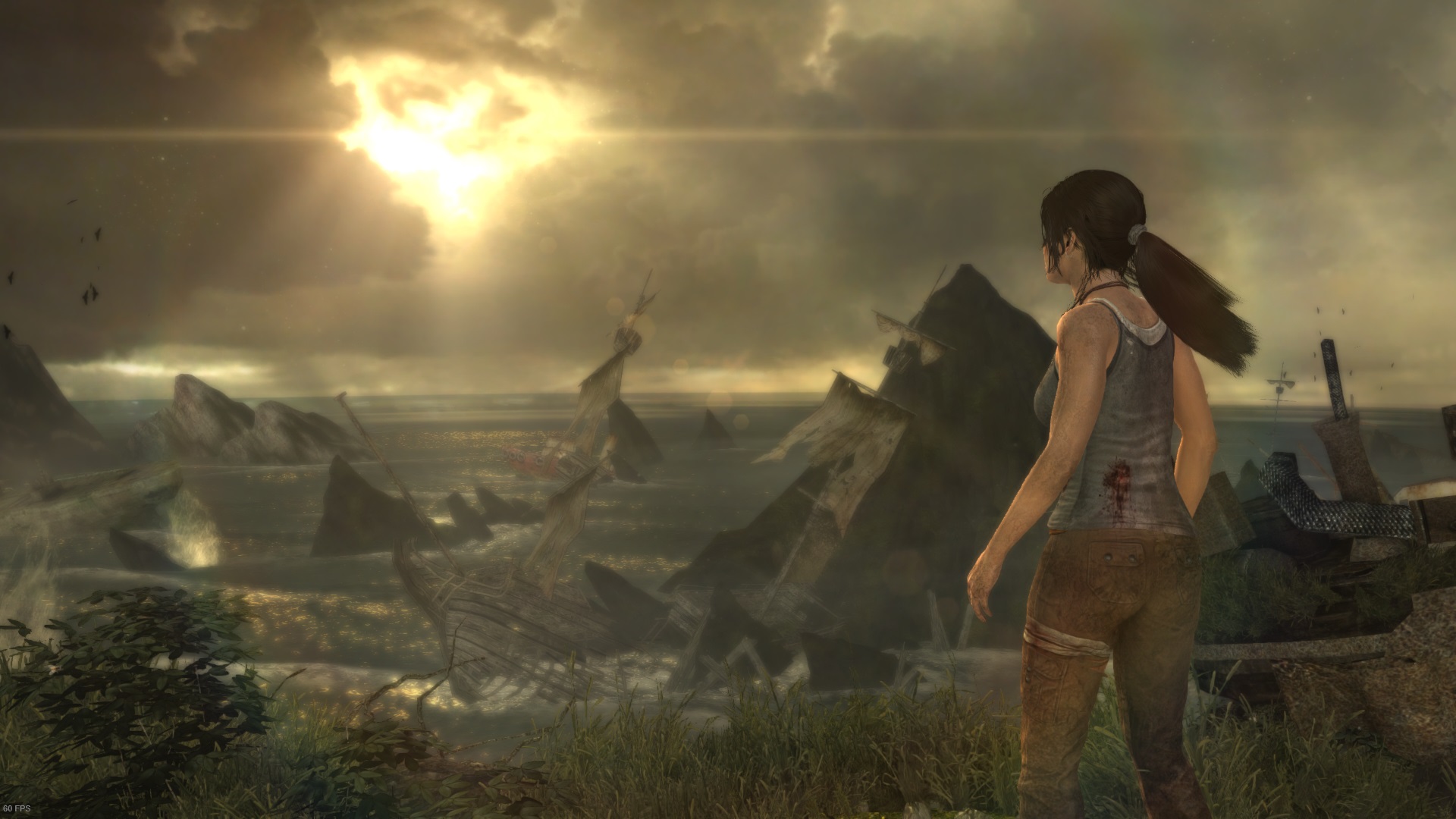

Also habe es Tomb Raider mal getestet, kannst ja dann auch mal die Settings verwenden und schauen wie es bei dir ausseht.
Also überwiegend 60 FPS, stellen weiß gehen sie mal auf 50 runter aber nicht weiter, habe auch ohne Vsync gespielt, da wo immer 60 FPS mit Vsync waren maximal 93-97 FPS
So In Game Bilder

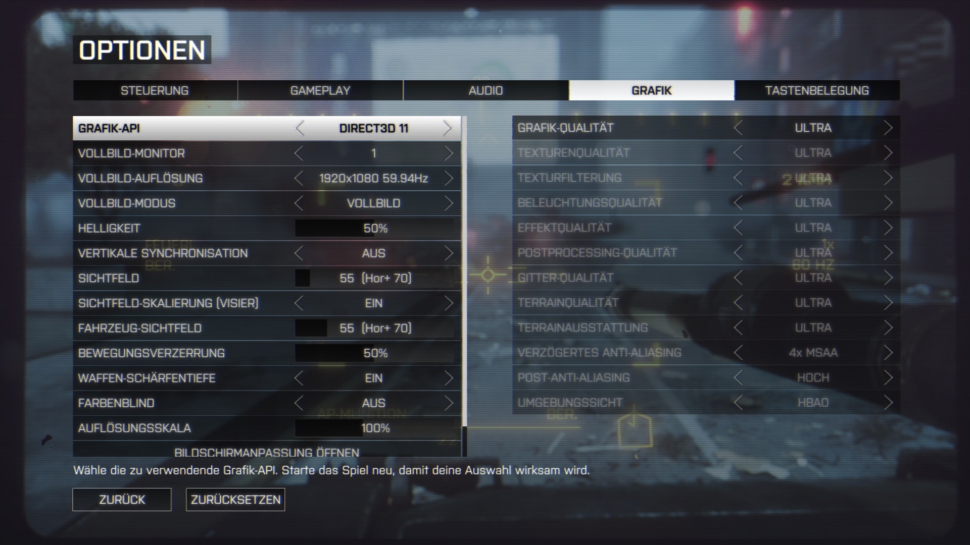

BF 4 Lade ich gleich auch mal dann gebe ich Report wie es da ausseht;)
Also BF 4 mit denen Settings konstante 60 FPS mit Vsync und ohne zwischen 80-93 FPS

Die Mühe hättest du dir nicht machen brauchen. Das BF4 normalerweise locker mit der Karte geht sollte klar sein. Das man Tomb Raider nicht auf 60 FPS halten kann war auch klar. Nur bei Hitman war ich mir nicht sicher. Aber danke für die Mühe :).
Ja aber somit hat er ein Anhaltspunkt wie die Karte laufen sollte, sagen wir zumindest ca.
Gut wie gesagt ich habe es neue Hitman 2016 wo letzten Monat raus kam, aber denke das ältere kann nicht mehr beanspruchen, wenn dann nur genau soviel.
Und gern gemacht

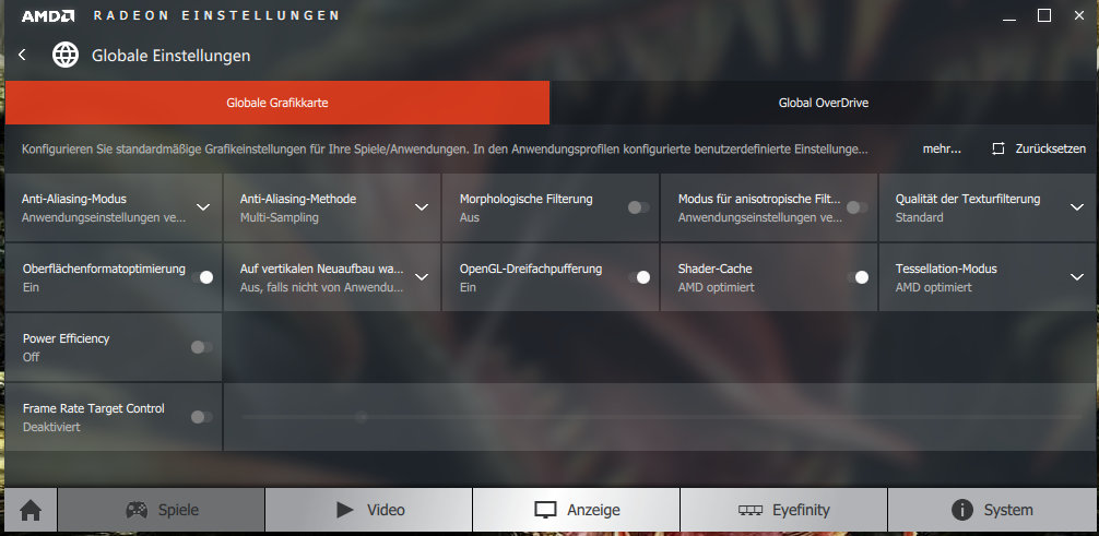

Ich habe seit gestern ne neue Funktion die ich deaktiviert habe und seit dem läuft sie noch ein Tick besser wieso auch immer.
Die Funktion Power Efficiency
Hatte neues update gehabt
Kein Prob gerne gemacht
