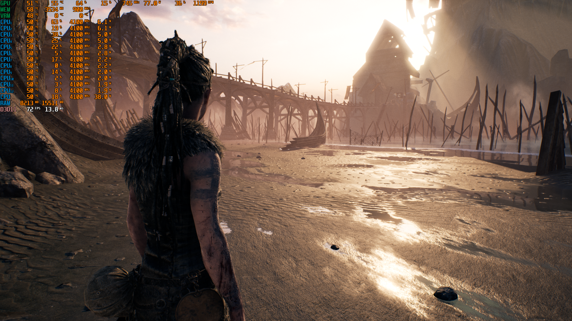

Flomek schrieb:

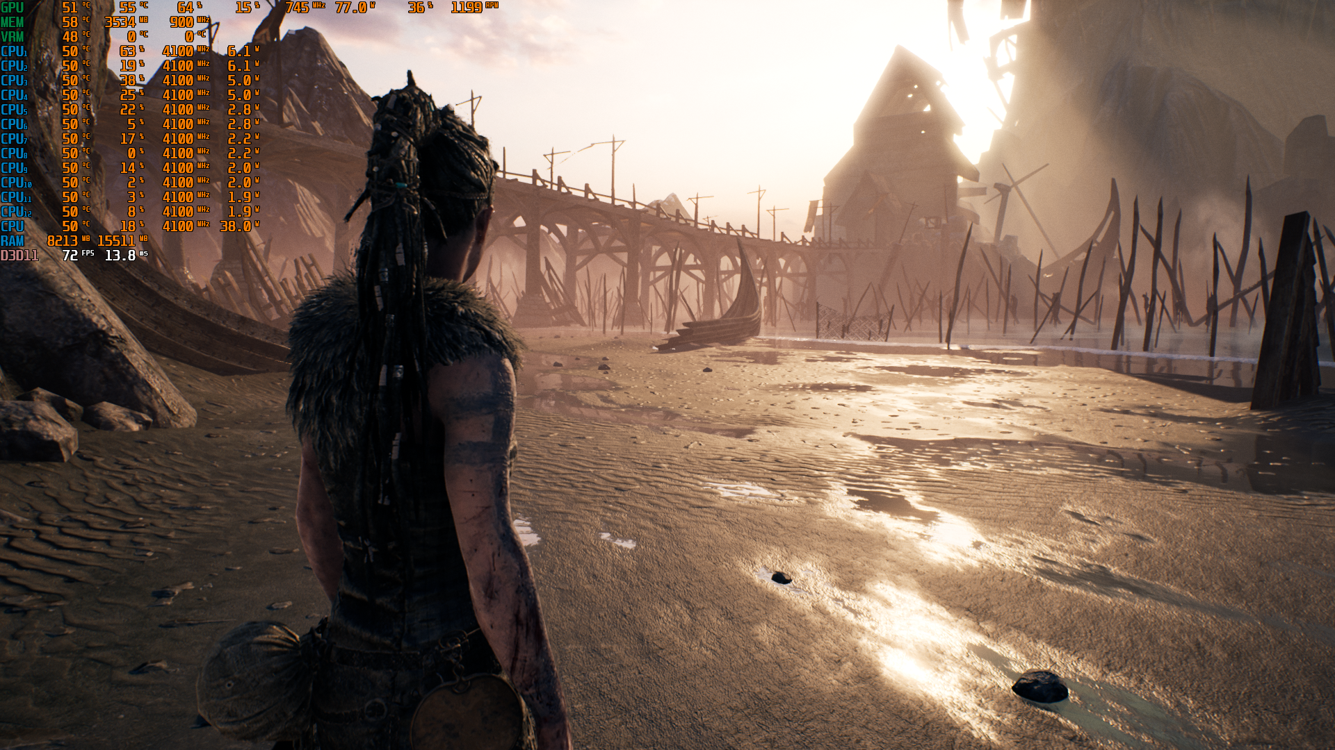

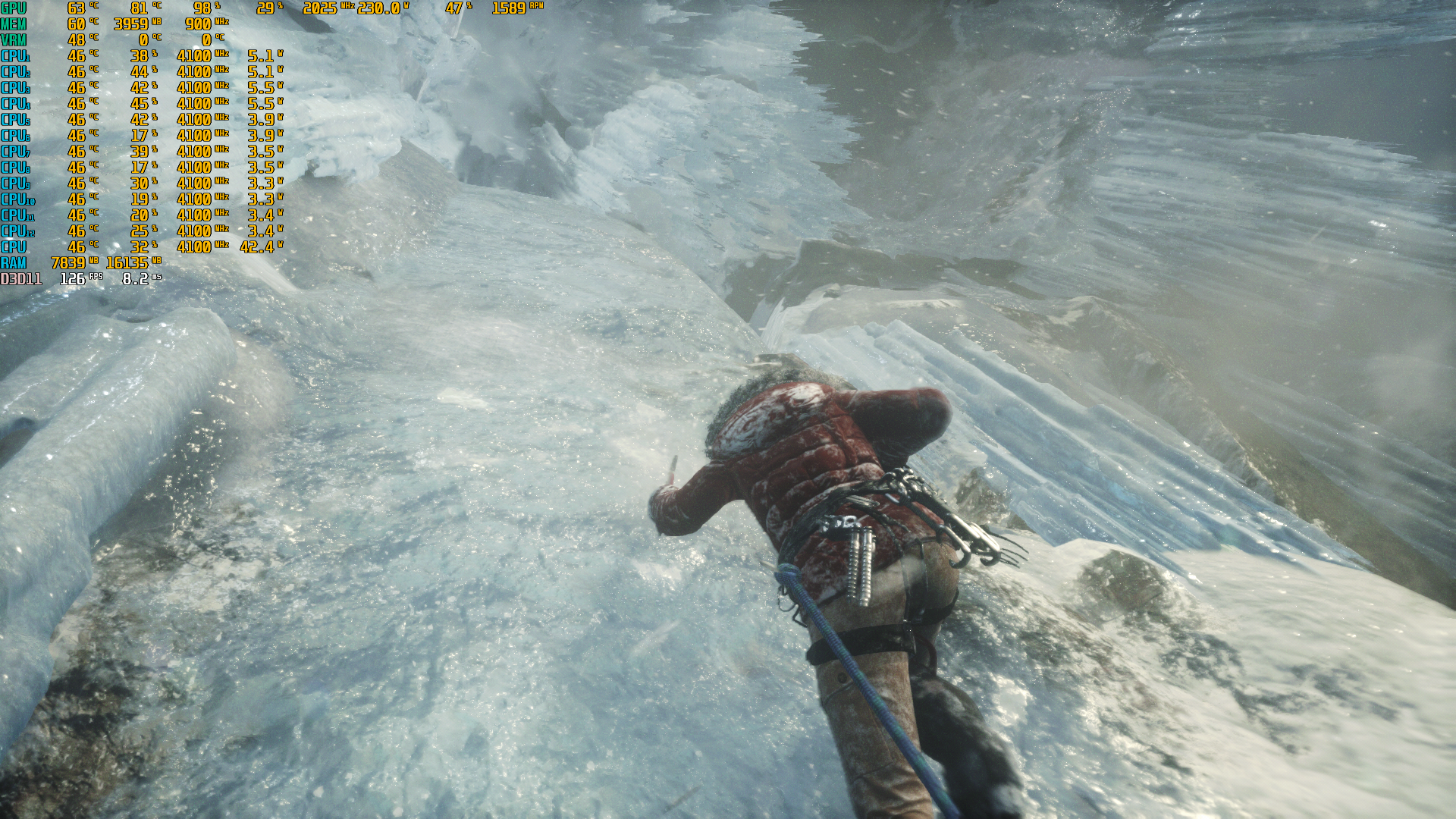

Runtertakten deutet ja schon auf ein Problem mit der Temperatur hin. Wie sind denn die Temperaturen des Hot Spots und der Rams?
Wie sehen gleichzeitig die Temperaturen des Prozessors aus? Bricht der Takt ebenfalls ein? Das hier schon durchgearbeitet?

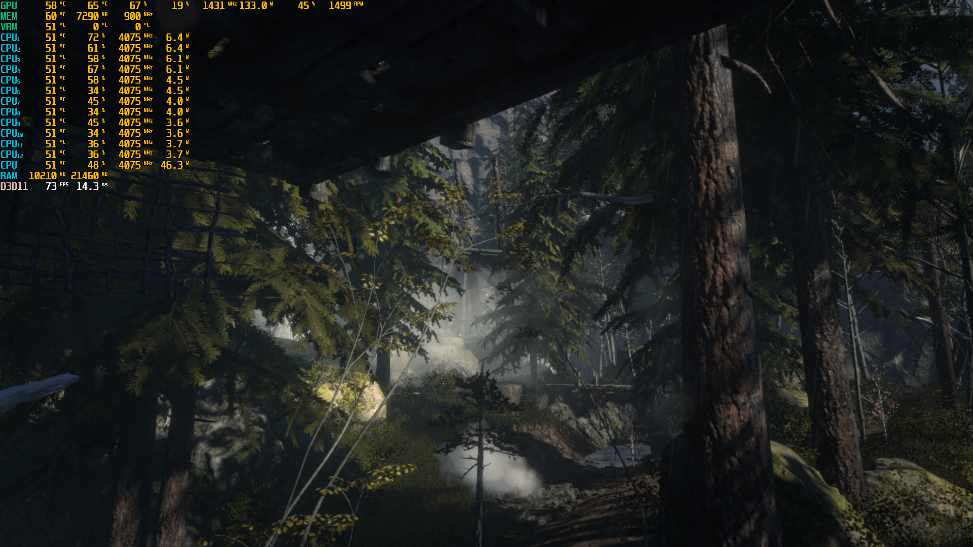

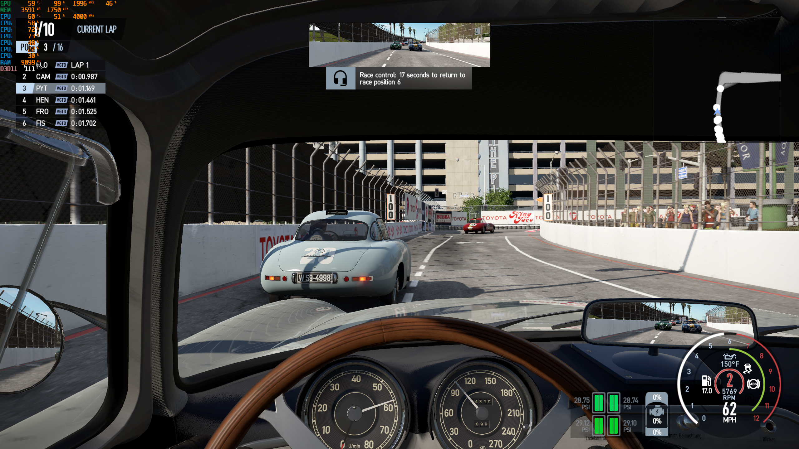

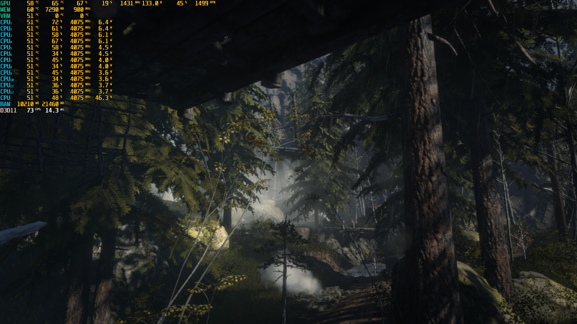

Mmh sieht erstmal unauffällig aus. Bei Bild 3 bist du im GPU Limit, bei den anderen beiden Bildern im CPU Limit. Der Takt ist da auch nicht wirklich gut... Ist das der Moment wo die schon runter getaktet ist?

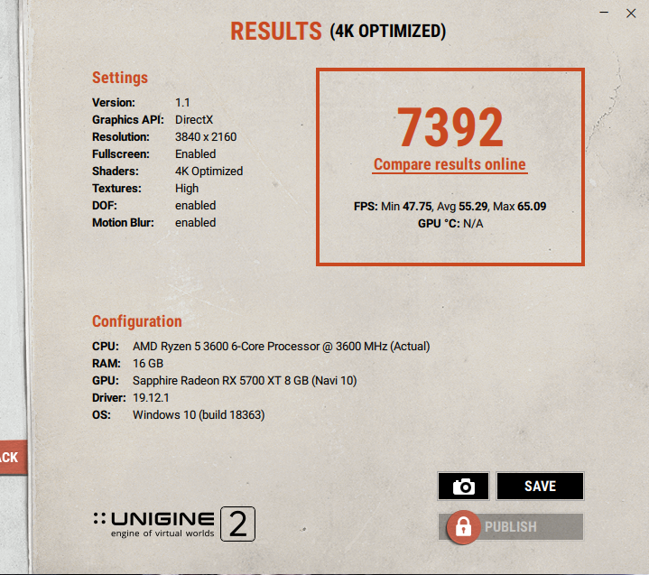

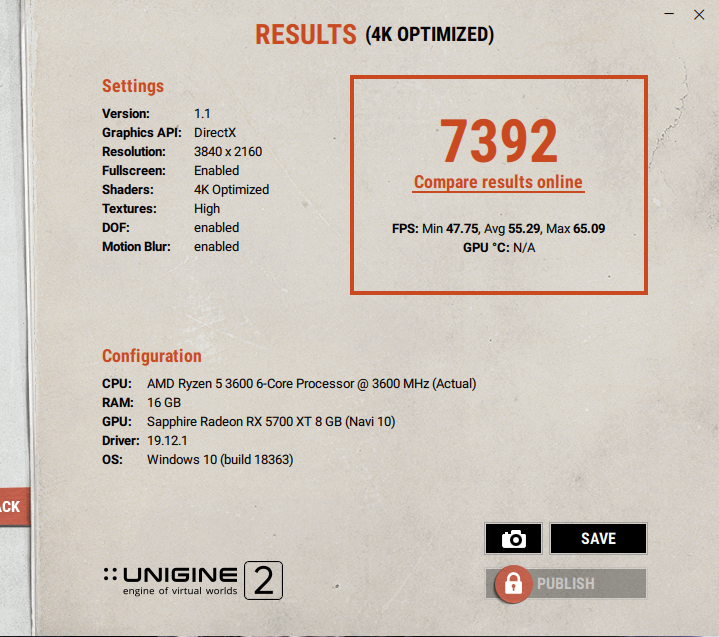

Hast du zum Vergleich noch ältere Treiber getestet? Benchmarks, wie z.b. Superposition, laufen ohne Probleme?
Was bekommst du für einen Score beim Superposition Benchmark (in 4K laufen lassen)?
Reaktionen: Nylunalo

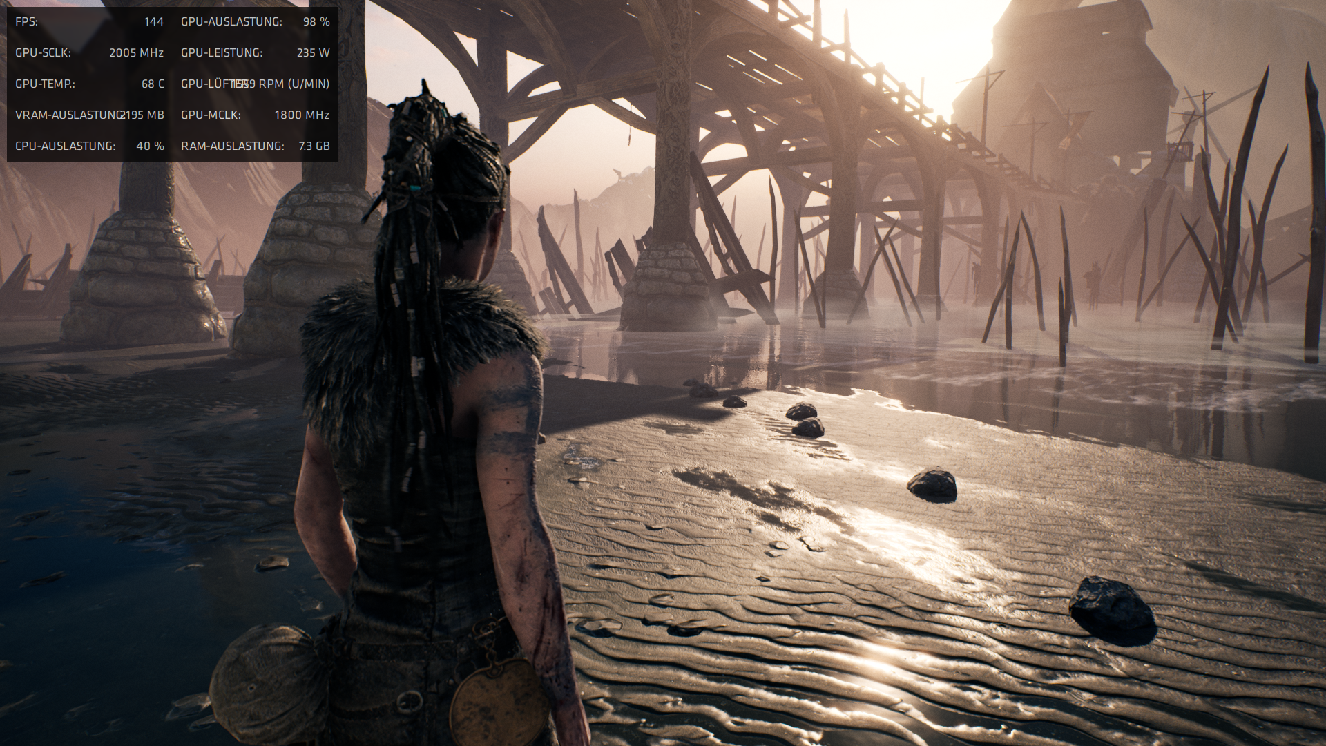

Während des Tests war die Taktrate konstant "regelmäßig." Temp war ca bei 72°C.
In z.b. Hellblade schwank sie dauerhaft stark hin und her. (von 300 bis 1800 (kein Gebiteswechsel nur hin und her laufen)) in den meisten Videos sehe ich nicht so starke Schwankungen (gleiches System SetUp).
Der Score passt, hätte ich so um den Dreh erwartet.
Das Schwanken bei Hellblade passt dann aber zu dem gezeigten CPU Limit in deinem Bild. Auf welcher Auflösung spielst du? Wie sehen da die Settings aus?
Bei Bild 3 (Tomb Raider, welcher Teil?) bist du ja im GPU Limit, die Karte taktet auch voll hoch... Gibt es da ebenfalls Probleme?

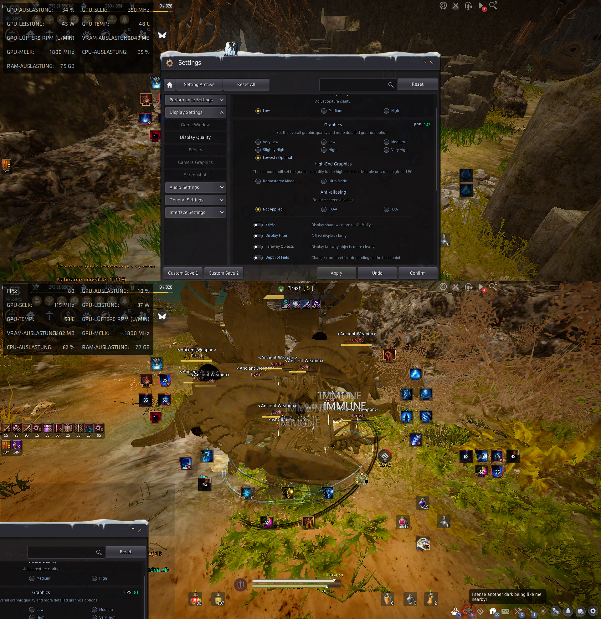

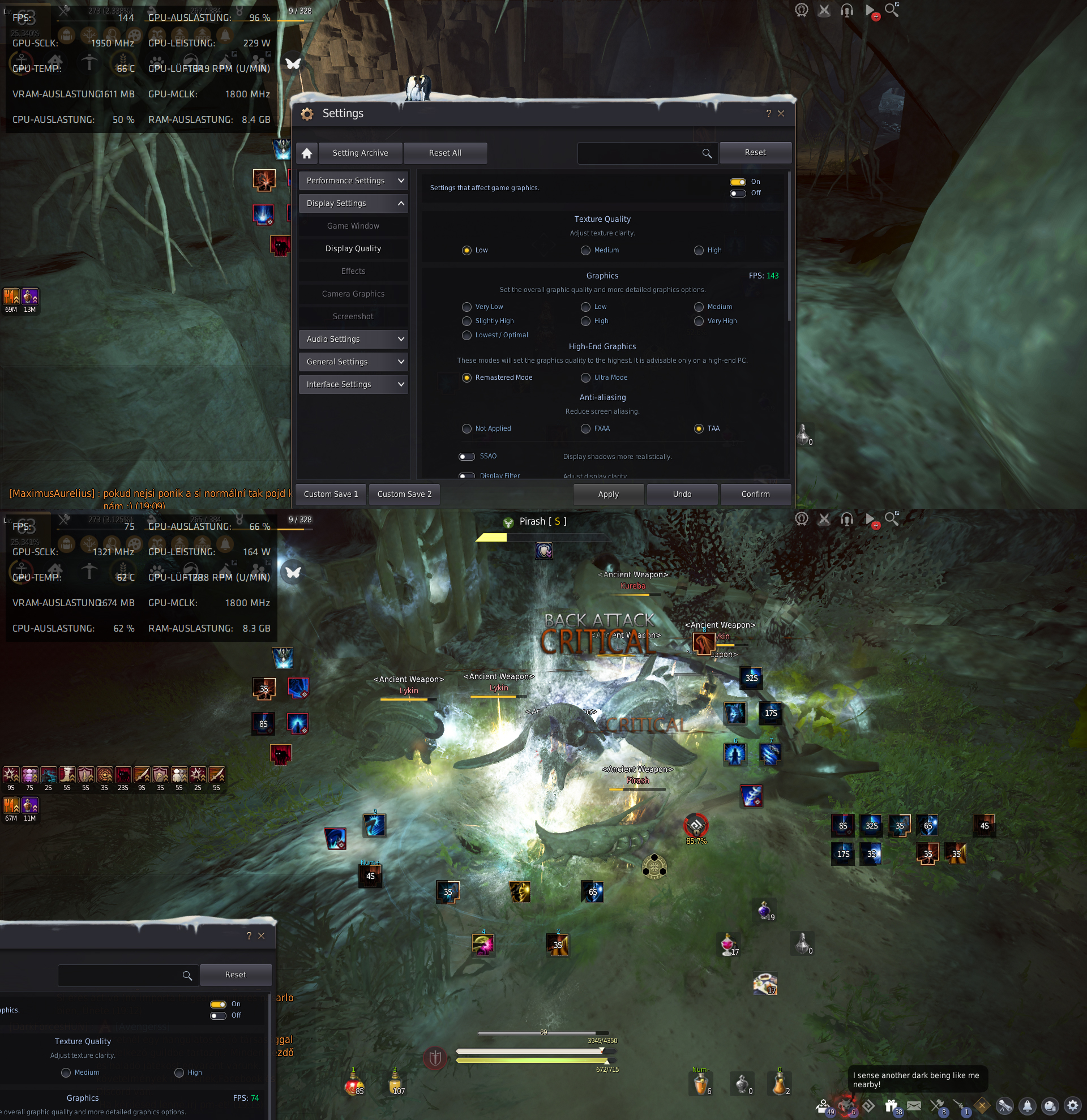

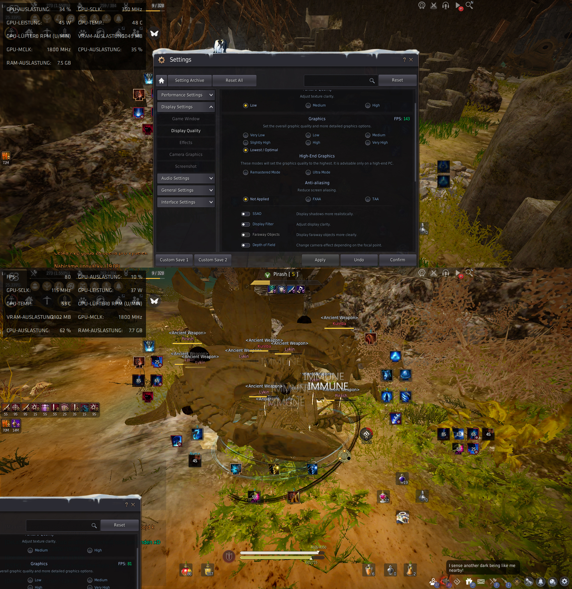

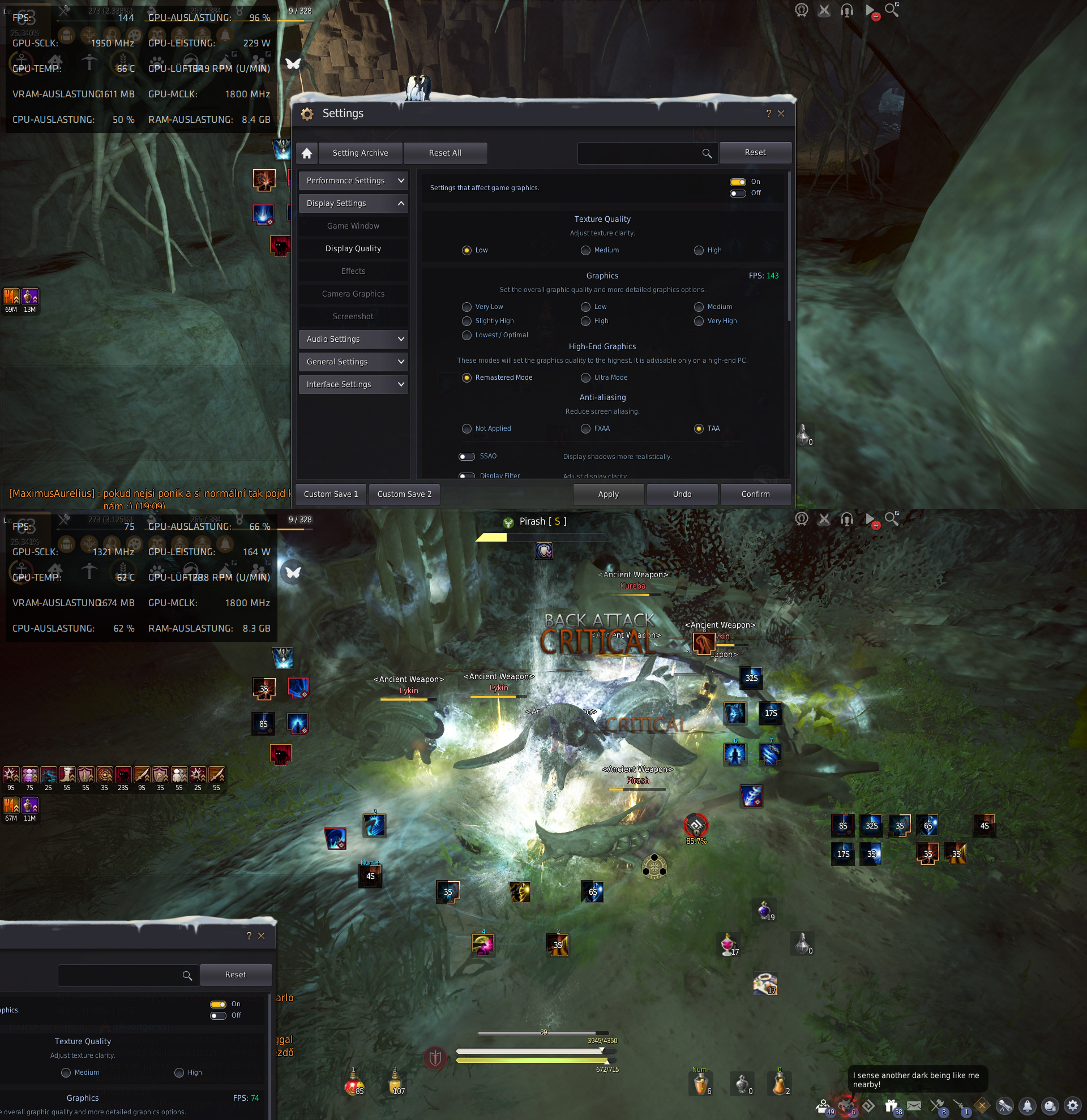

Aber ich verstehe eins nicht wie ich bei Black Desert -> Low Mode sind meine FPS geringer bzw gleich als wenn ich auf Remaster spiele.
Was die Taktrate angeht, wieso sehe ich vermehrt das sie sich bei den meisten "hält" und bei mir von z.b. 2000 auf 700 manchmal droppt und dann bleibt, bei anderen Spielern ist sie ca immer "1900" +/- 100, wobei es meistens NVIDIA Nutzer sind.

Bis auf das Problem mit Black Desert, das ich mit Low Settings teilweise schlechtere Performance habe als auf Remaster (High Settings), und das die GPU sehr "chillt", wenn ich Hellblade auf Low Spiele bekomme ich ein FPS/Performance Boost
Habe noch eine Lösung für Black Desert gefunden, habe Ryzen Master gedownloaded und SMT deaktiviert.
Spiel hat keine Probleme mehr, Taktrate dropt kaum noch so drastisch.

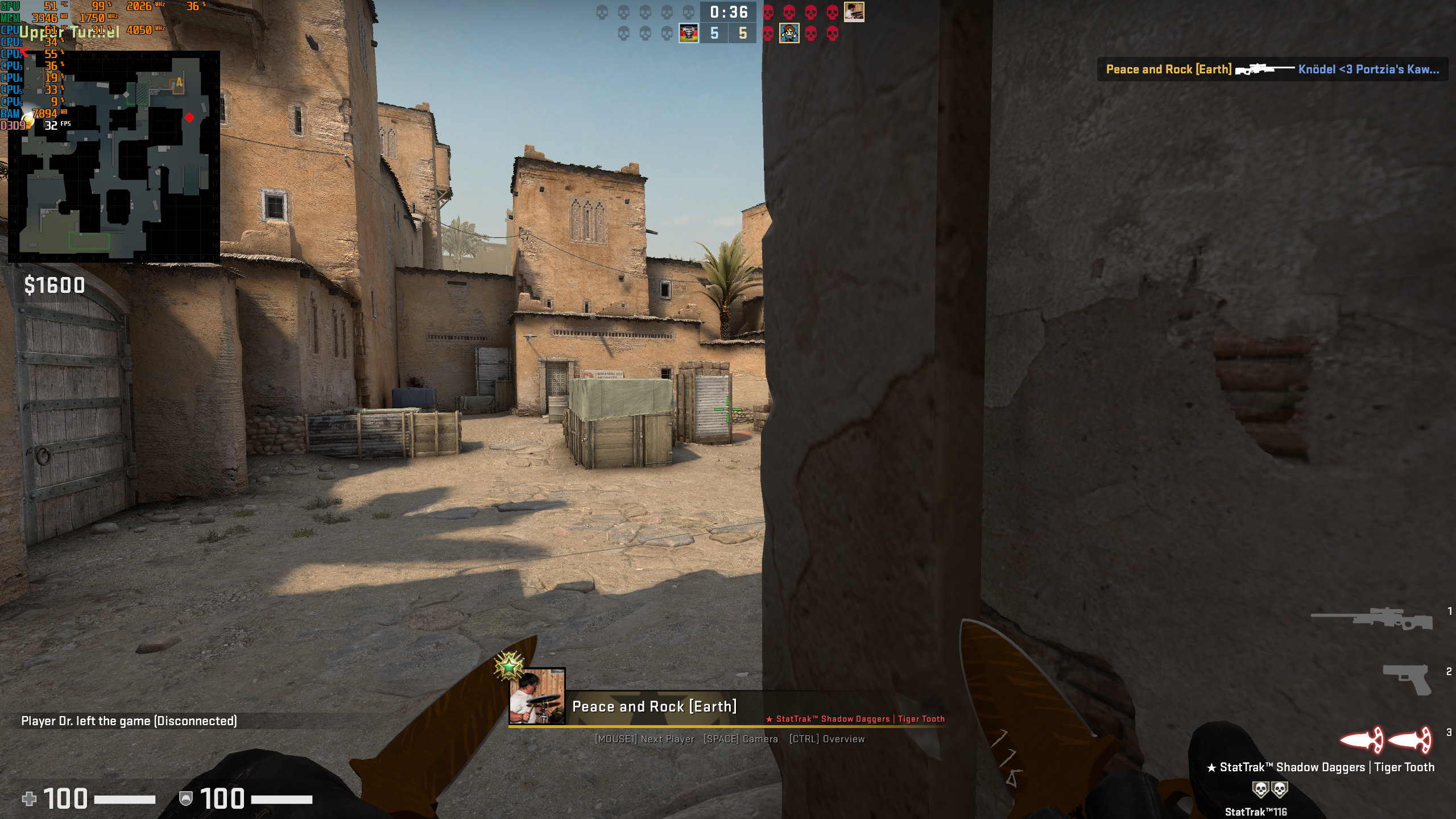

Hallo nochmal!

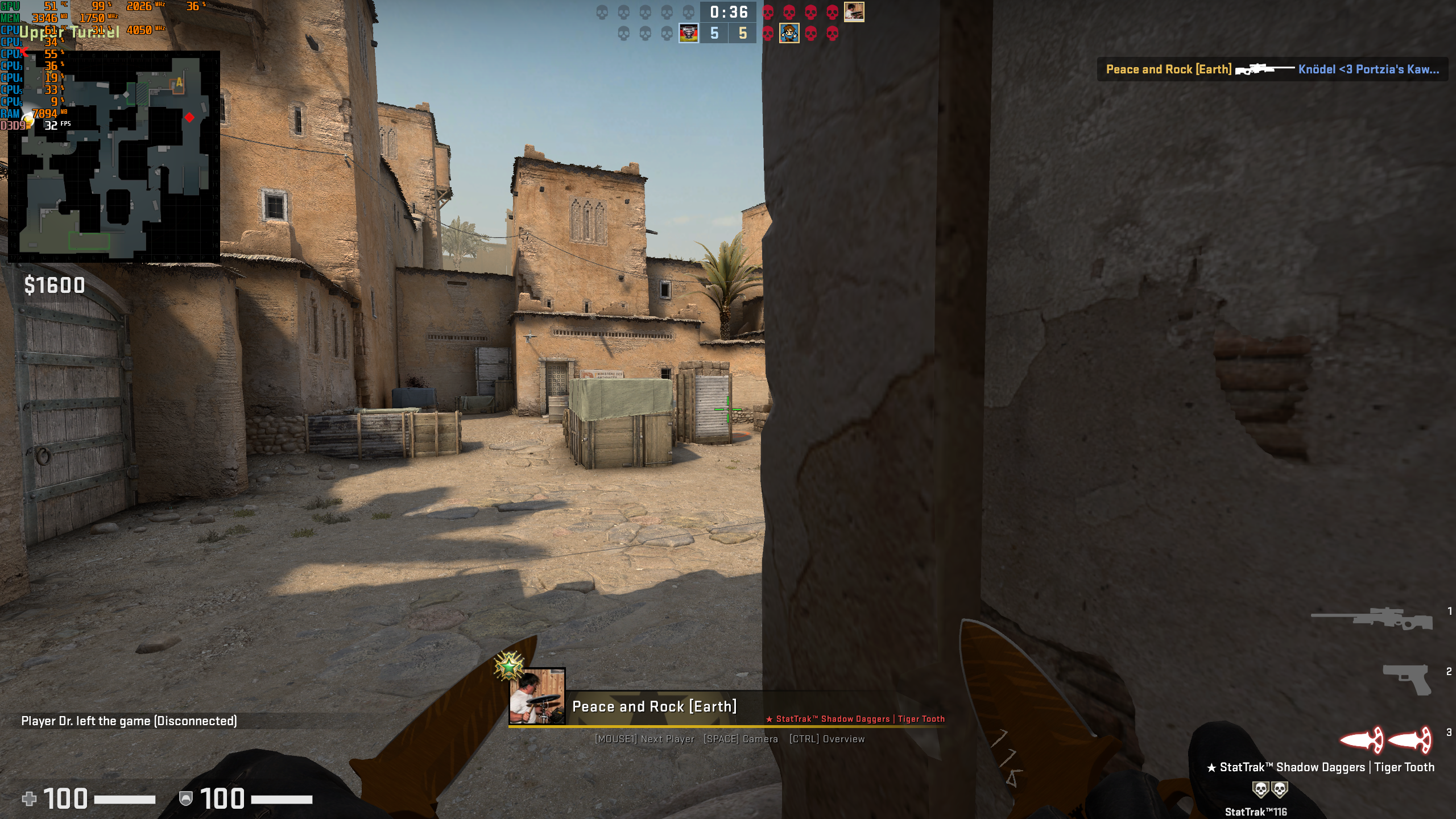

Kurzfassung: CS:GO unspielbar. Framedrops, sehr hohe GPU Auslastung (unabhängig von den Einstellungen)
Zwei Monitore, zwei DP-Kabel, alle möglichen Einstellungen, Treiber usw. usw.

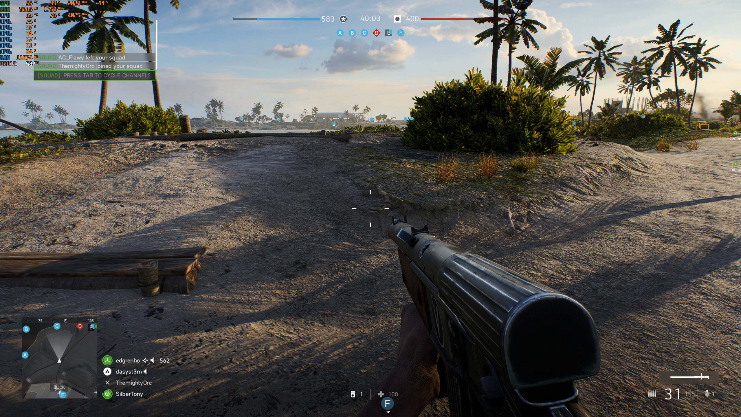

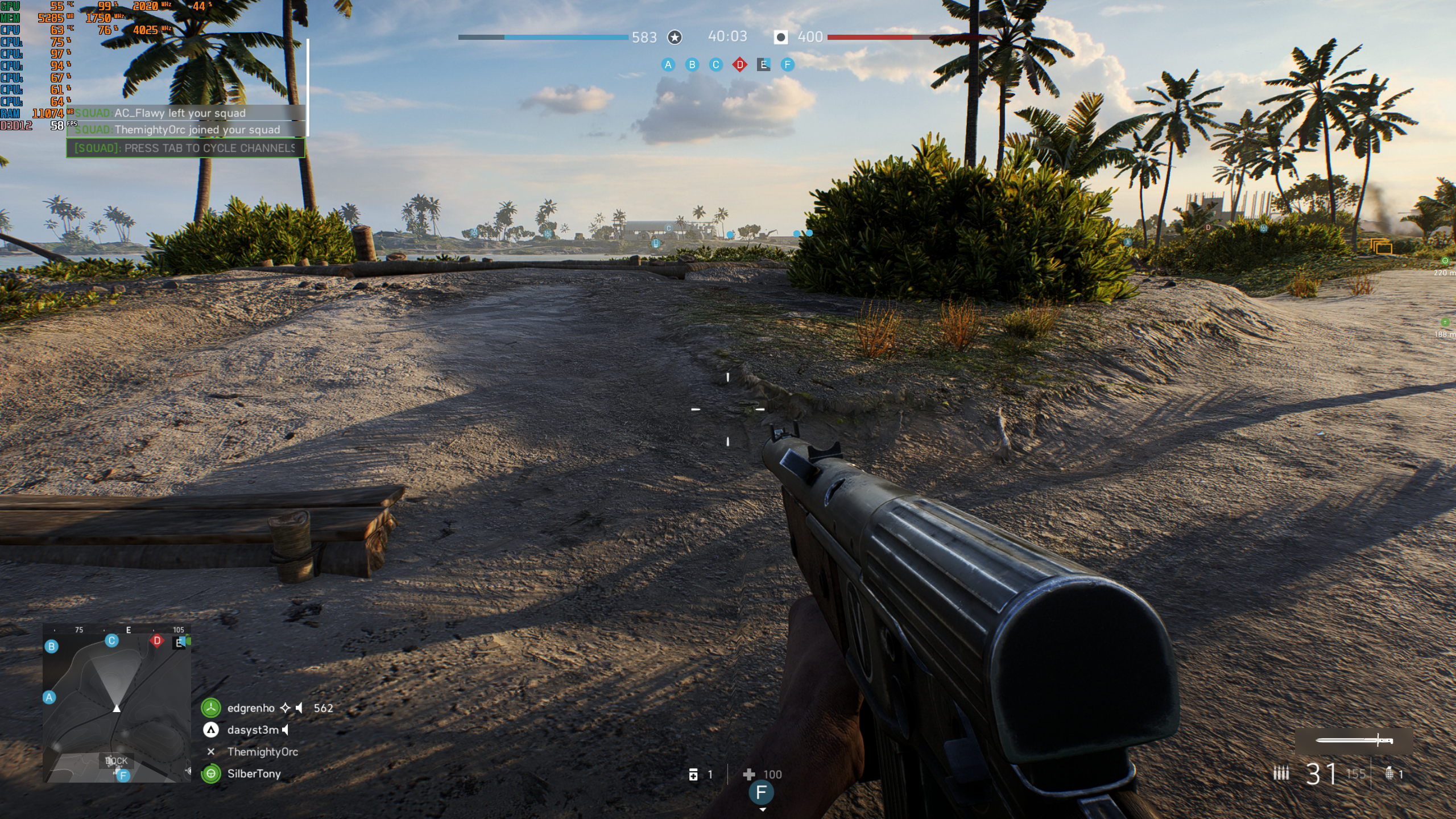

In Project CARS2 hab ich ne recht gute Auslastung aber keinerlei Ruckeln und dennoch sehr passable fps (ca. 60-100) bei allen Einstellungen auf ultra. In Battlefield V hab ich auch mal alles auf Ultra gestellt. Hier ist die GPU auch sehr stark ausgelastet aber ich habe immer noch passable fps (zw. 60-140) und keinerlei Ruckler. AUSSER in den Videos bzw. Zwischensequenzen. Hier hab ich PERMANENT in ca. 1sek-Abständen Ruckler. Warum? Keine Ahnung.
Ich probiere noch andere Spiele und liefer noch Screenshots nach. Ich bin wirklich mit meinem Latein am Ende. Das kann doch nicht sein, oder?
Ach ja... wenn FreeSync an ist, flackert mein Monitor. Was könnte das sein? :confused_alt:
edit: Hier ein paar Screenshots

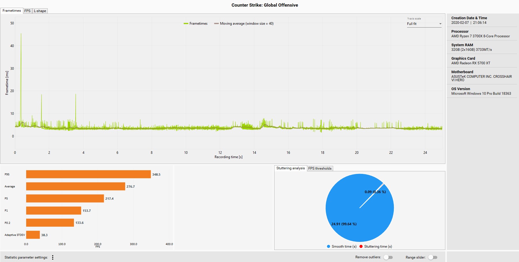

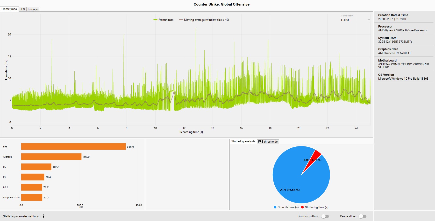

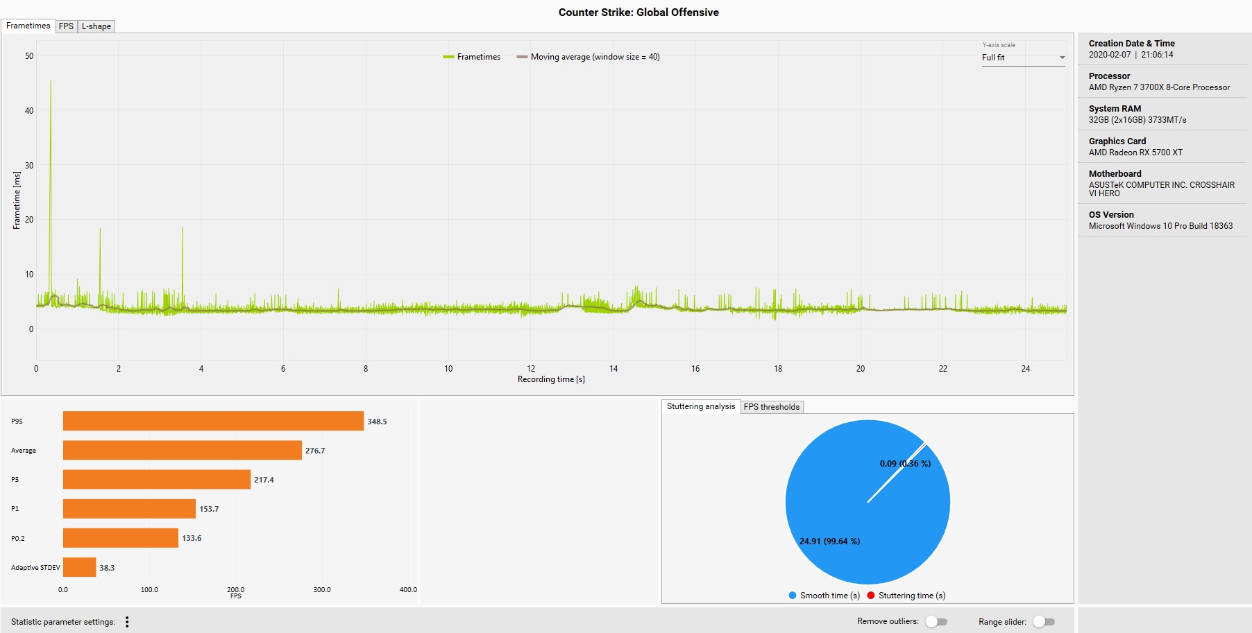

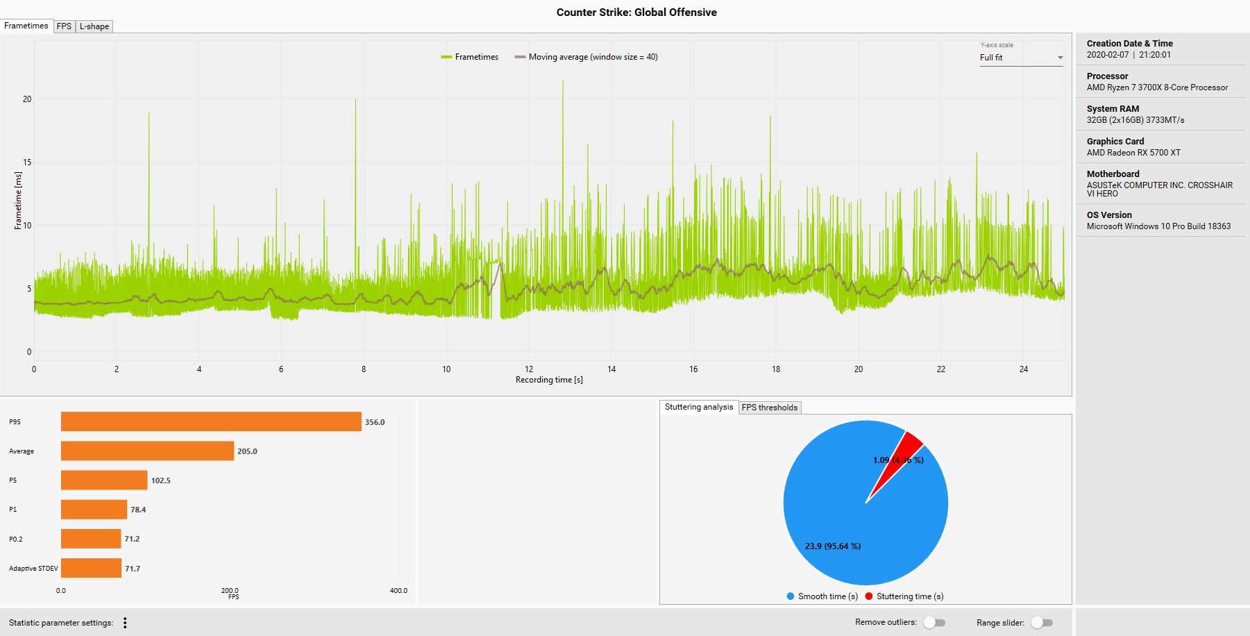

CS:GO ist irgendein Softwarebug. Habe vorhin irgendeine Onlinerunde gezockt, da war alles fluffig mit 270 FPS im Schnitt. Dann für ein paar Tests eine Botrunde auf Dust II angeschmissen und schon ruckelt alles rum.
Erst so (Haker am Anfang kommt davon, dass da noch die Aufnahmetaste auch die Screenshottaste war):
Dann so:
Gut möglich, dass AMD das im Treiber fixen könnte / müsste. Zwischen den beiden Aufnahmen hat sich an meinem System nichts geändert. Dass das ein grundsätzliches oder gar hardwaretechnisches Problem ist, kann man aber denke ich ausschließen.
Also CS ist wie gesagt unspielbar bei mir. Hab es aber ausschließlich bei online Matches getestet und nicht offline.
Bei Battlefield V ruckeln wie gesagt die Videosequenzen stark. Apex Legends hab ich auch Mal eben probiert weil's ein schnellerer Shooter ist und hier scheint soweit alles in Ordnung zu sein.

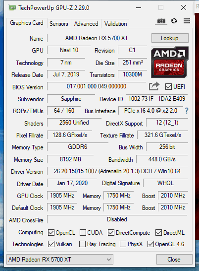

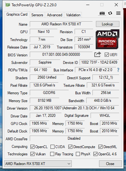

edit: Ähm ... kann mir einer sagen, warum meine GPU auf PCIe 2 läuft? kann es daran liegen??
edit2: Oh mein Gott... ich hab die GPU tatsächlich in den falschen slot gesteckt. Hab einfach nach dem besten Airflow geschaut und ... naja egal ich tausche mal und schau ob's daran lag.
