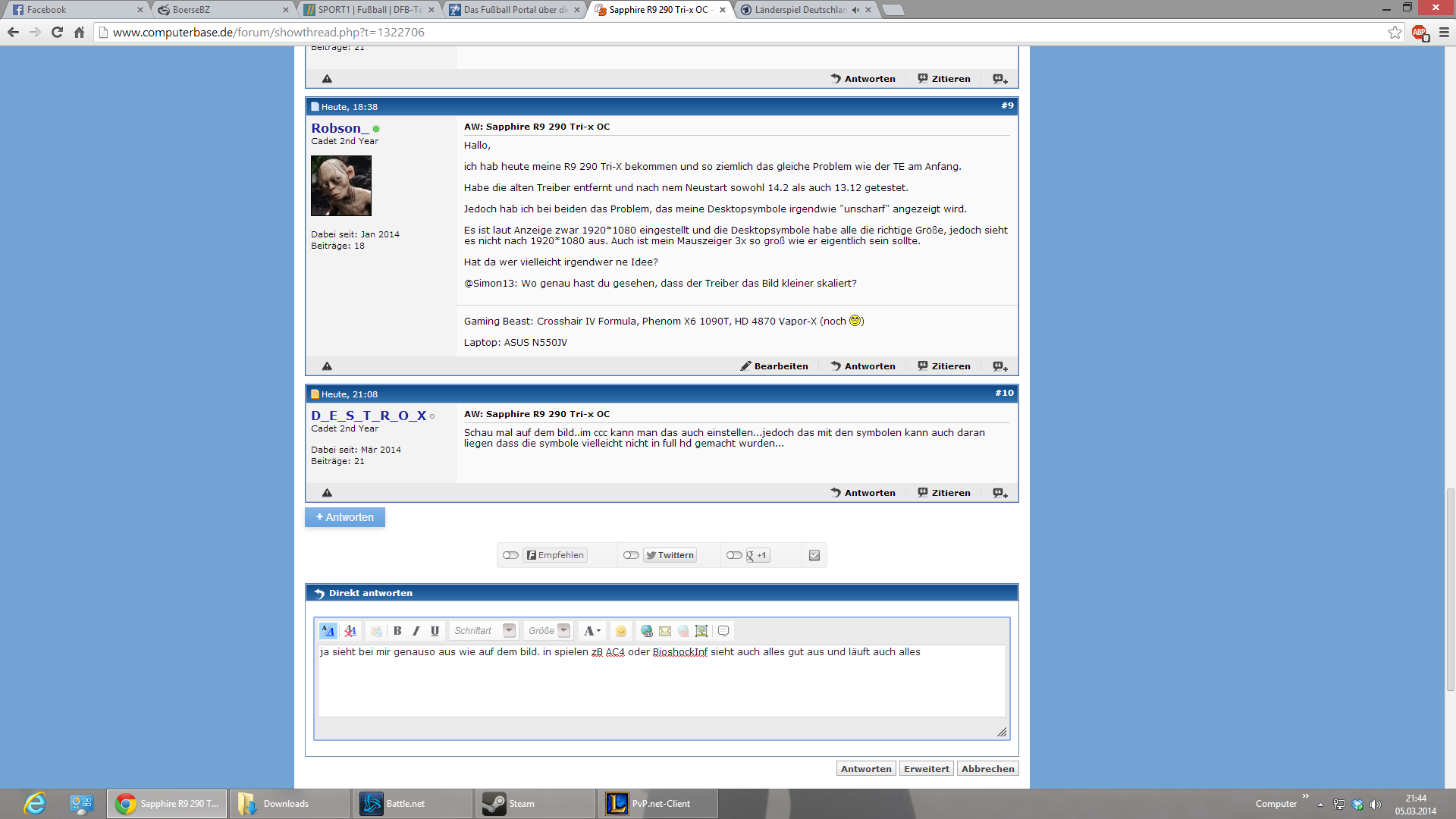

ich hab heute meine R9 290 Tri-X bekommen und so ziemlich das gleiche Problem wie der TE am Anfang.
Habe die alten Treiber entfernt und nach nem Neustart sowohl 14.2 als auch 13.12 getestet.
Jedoch hab ich bei beiden das Problem, das meine Desktopsymbole irgendwie "unscharf" angezeigt wird.
Es ist laut Anzeige zwar 1920*1080 eingestellt und die Desktopsymbole habe alle die richtige Größe, jedoch sieht es nicht nach 1920*1080 aus. Auch ist mein Mauszeiger 3x so groß wie er eigentlich sein sollte.
Hat da wer vielleicht irgendwer ne Idee?

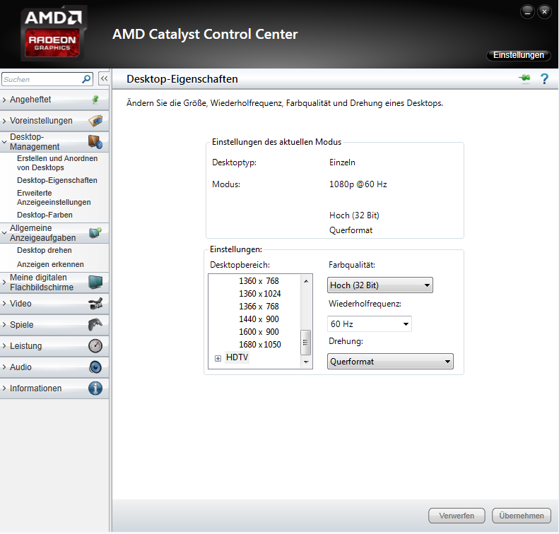

@Simon13: Wo genau hast du gesehen, dass der Treiber das Bild kleiner skaliert?
Schau mal auf dem bild..im ccc kann man das auch einstellen...jedoch das mit den symbolen kann auch daran liegen dass die symbole vielleicht nicht in full hd gemacht wurden...
ja sieht bei mir genauso aus wie auf dem bild. in spielen zB AC4 oder BioshockInf sieht auch alles gut aus und läuft auch alles auf hoch usw. weiß nich ob man das auf dem screenshot erkennen kann, aber sieht aufm desktop, taskleiste und im browser alles etwas unscharf aus.
