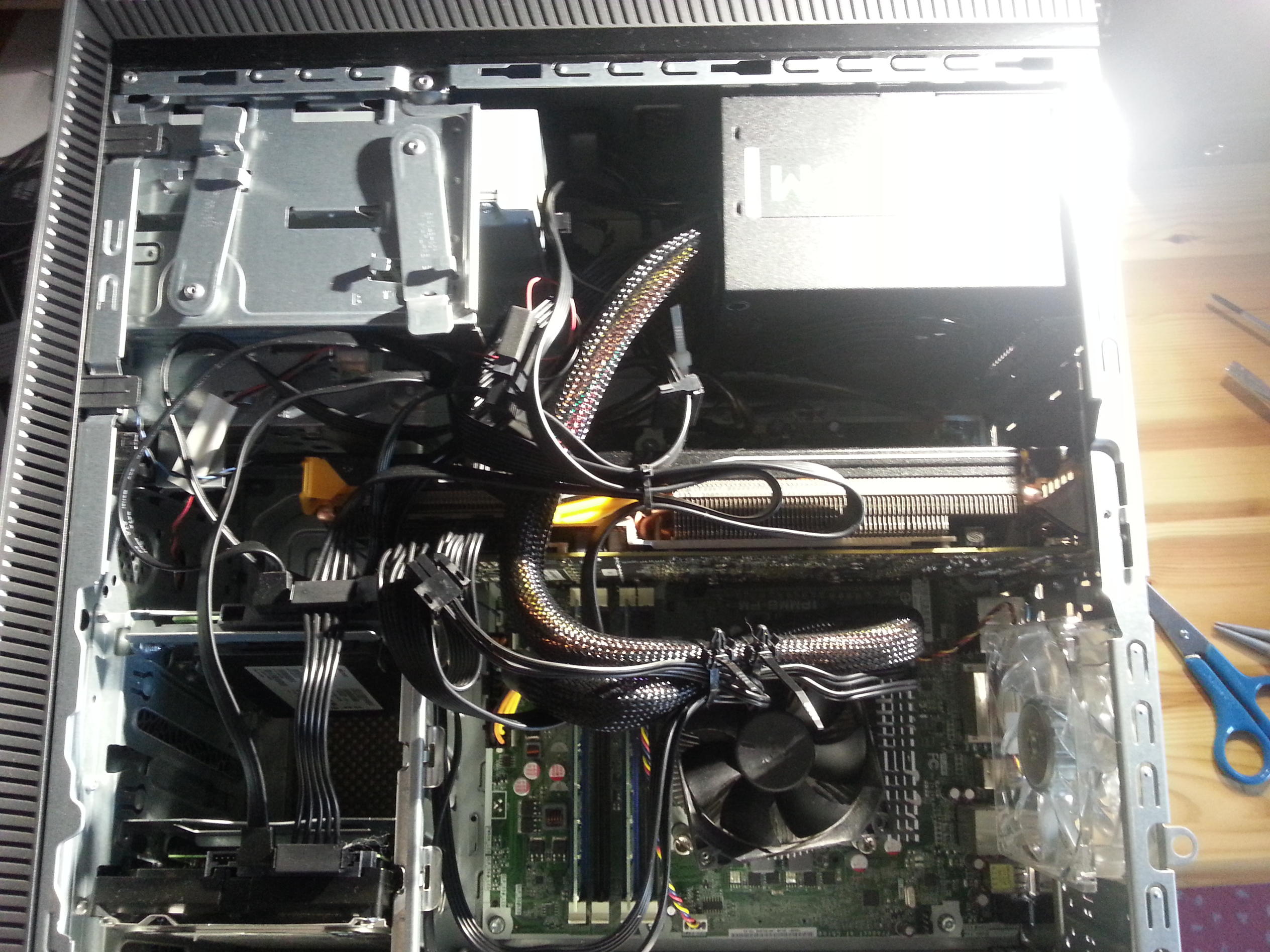

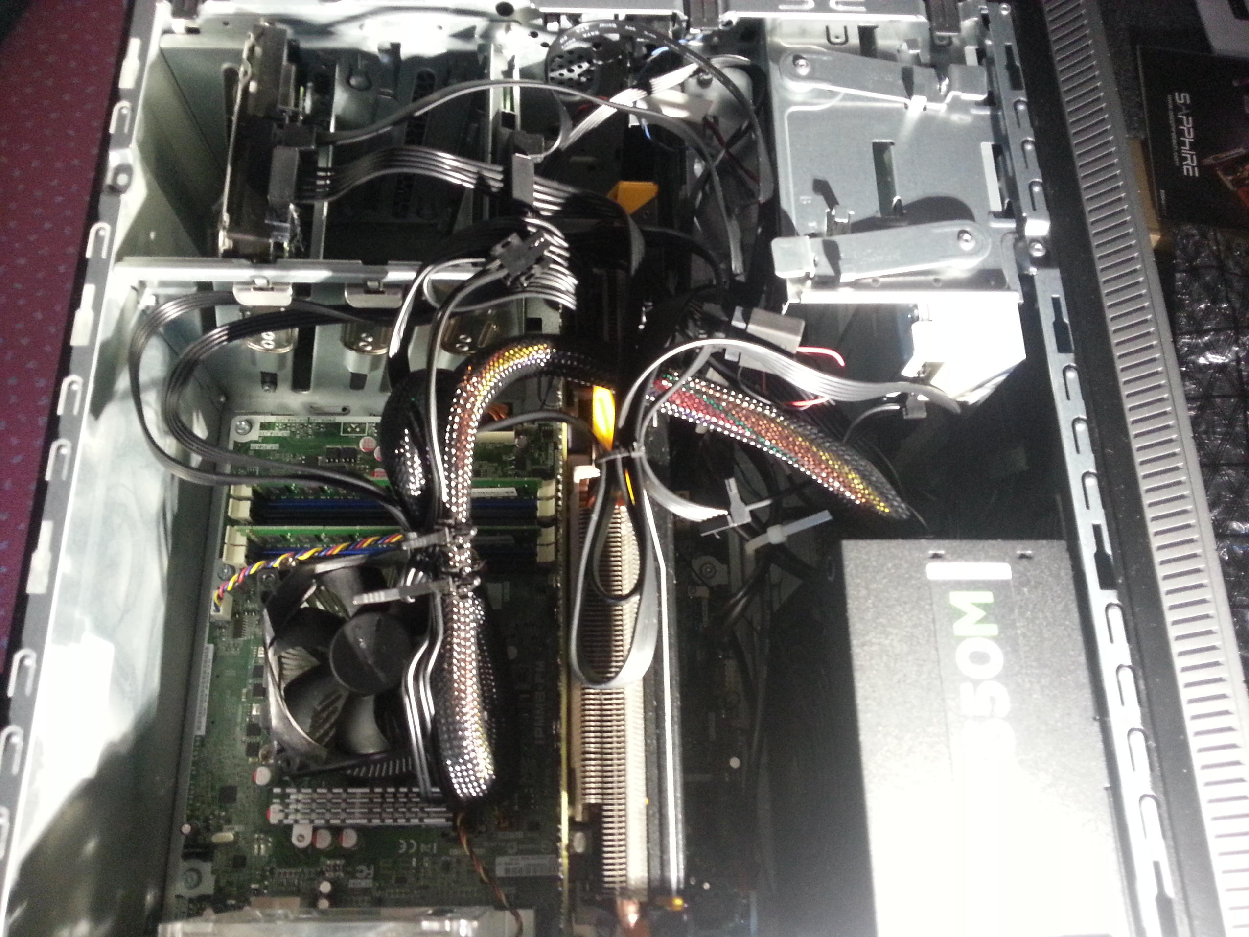

Mach mal nen Foto im eingebauten Zustand. Irgendwas stimmt beim Einbau nicht...

hat das MAinboard kein 12v CPU Stromanschluss, oder ist das ding verdeckt.
doch auf dem linken bild links ist der große flache zu sehen (main) ... und für cpu eben 4 pin stecker...auf dem linken bild rechts verdeckt vom großen kabel(sammler)
