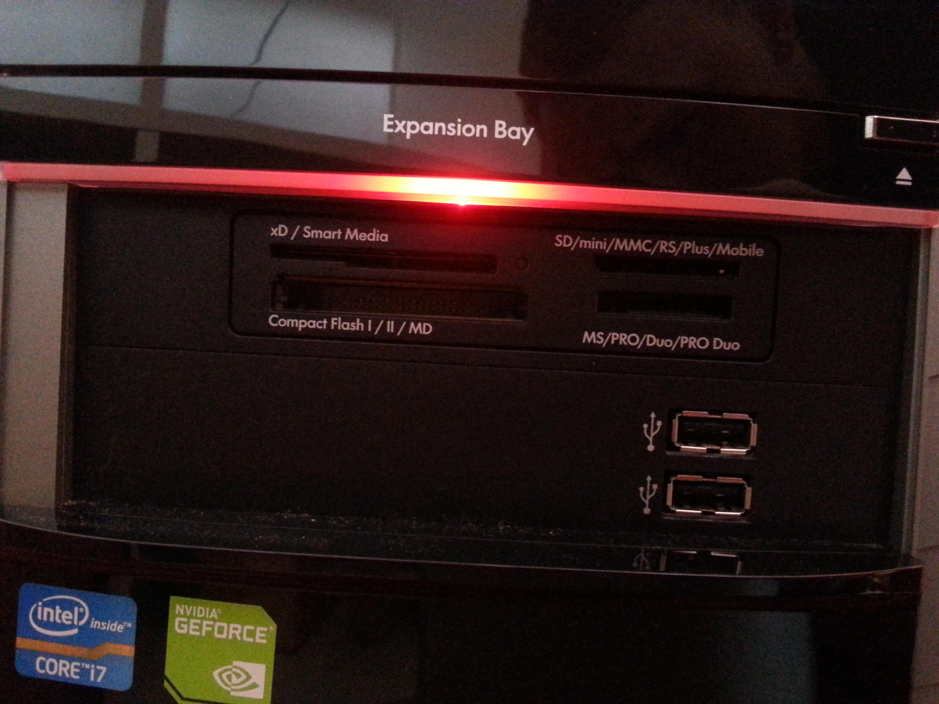

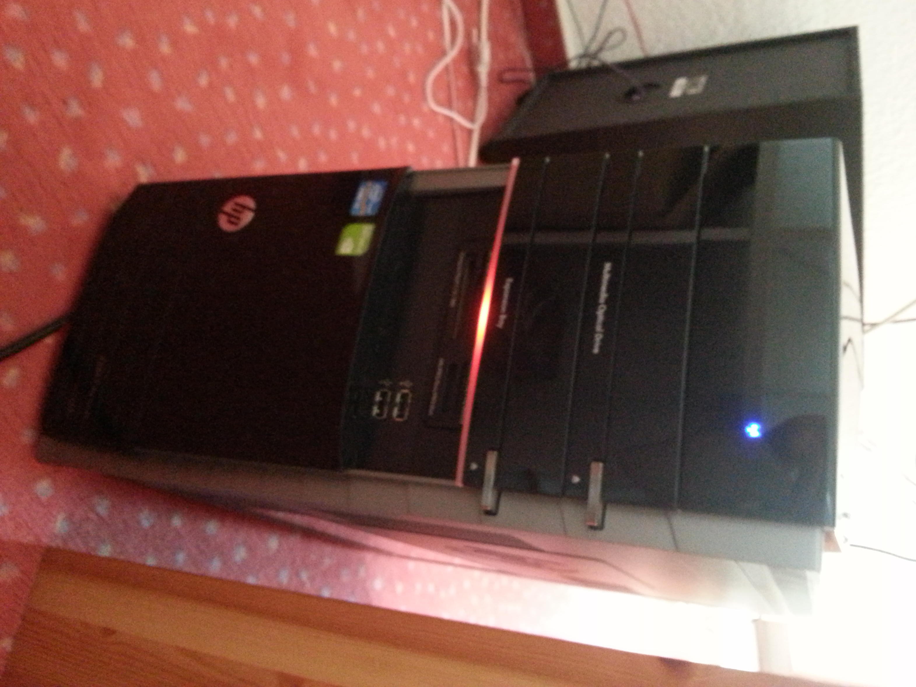

letzte frage: mein alter hp pc (also jetziger von dem ich schreibe) hat vorne noch einen einschub für sd kartenleser anschlüsse (siehe bild)
....kann ich den ins neue mainboard anschließen und beim gehäuse reinschieben, wenn ja welcher anschluss wäre das? (über den es am mainboard laufen würde)
Wenn es ein 3,5er Standardkartenleser ist kannst du diesen ohne Problem ins neue Gehäuse verfrachten.
