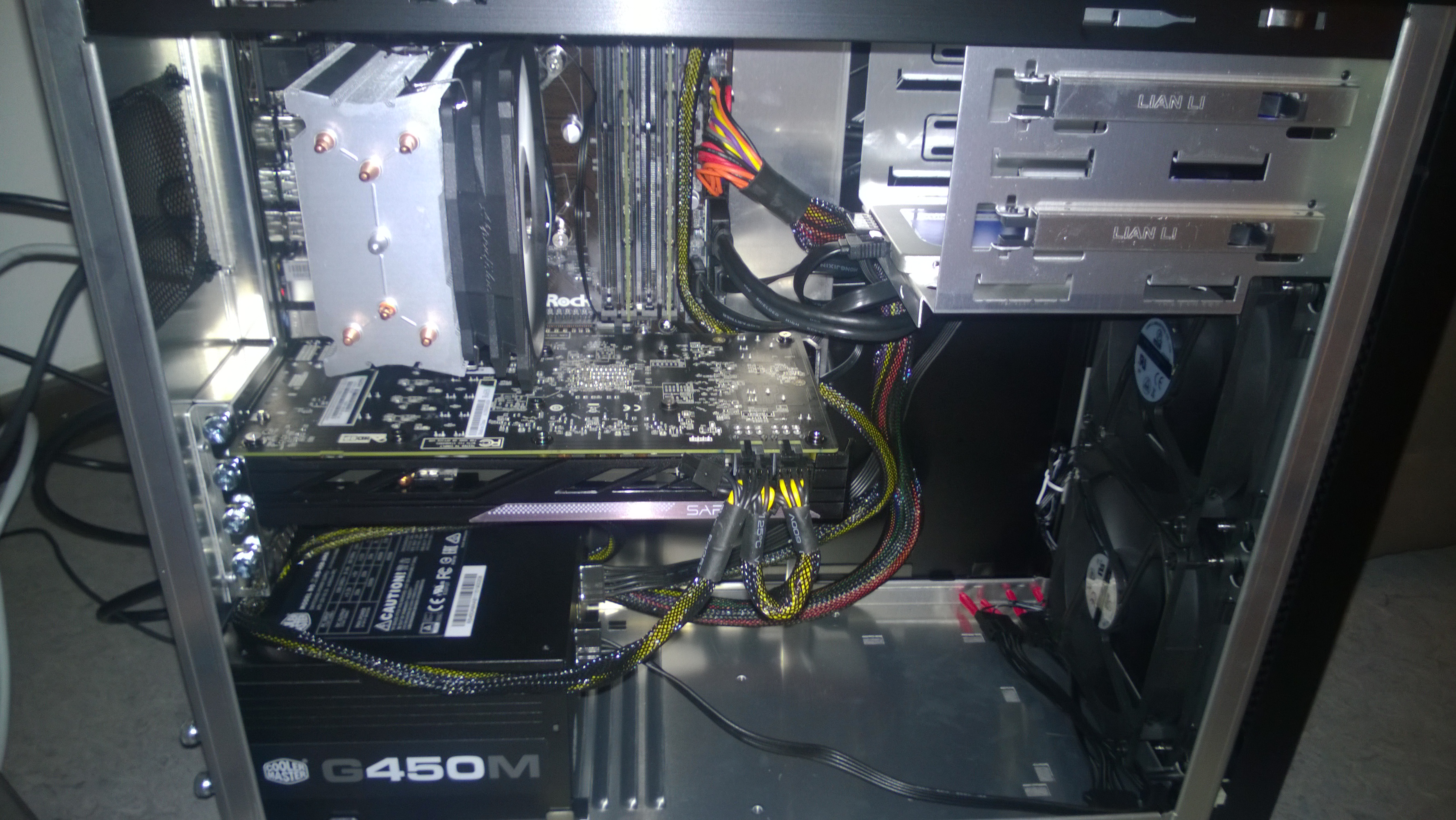

ich habe folgendes Problem: Bei großer Last wird meine Sapphire R9 380 zu warm. Die Temperaturen steigen dann in den hohen 80°-Bereich, was dann letztendlich auch zu Abstürzen führt. CPU beispielsweise ist gut gekühlt: Core i5 4460 steigt nur mit großem Aufwand überhaupt mal in die 70°.
Woran kann die Hitze in der Graka liegen? Anbei ein Foto meines Systems von innen. Die Beiden Frontlüfter laufen jeweils auf 7V, der CPU-Lüfter nach den Silent-Einstellungen des Asrock-Boards.
Ich hab jetzt, um weitere Überhitzungen zu vermeiden, die Frontlüfter auf 12V umgestellt und einen Gehäuse-Deckenlüfter auf voller Stärke laufen, sowie die (eigentlich durchlässigen) Slotblenden unter der Graka entfernt. Röhrt jetzt wie am Flughafen. Die Verbesserungen sind nur marginal, die Temperaturen bleiben bei Last über den 80°.
Zu wenig Platz unter der Graka, wegen Netzteil? Hab schon überlegt, das Gehäuse zu wechseln: eins mit Seiten- und Bodenlüfter.
Kann mir da jemand helfen?

Liegen die Temps auch bei offenem Gehäuse und Zimmertemperaturen von unter 20 Grad (in Höhe des Rechners) deutlich über Werten, wie sie in der Presse angedeutet werden, dann könnte auch ein technisches Problem mit der Karte vorliegen, z.B. schlecht montierter Kühlkörper, generell schlechter Wärmeübergang vom Chip zum Kühler usw..
Normal sind 80°C bei der Grafikkarte nicht. Meine Sapphire R9 390, die noch mehr Abwärme produziert, erreicht nicht einmal die 60°C unter Last. Laut Tests liegt die Temperatur der R9 380 Nitro OC bei rund 69°C unter Last.
Evtl. liegen die Abstürze an der zu hohen CPU-Temperatur und nicht an der GPU-Temperatur. 70°C für die CPU ist eigentlich zu viel.
Wie wurde denn der Lüfter im Deckel montiert?
Ich hoffe doch, dass er die Luft vom inneren des Gehäuses hinaus befördert, statt von außen welche reinzupusten. Andernfalls gäbe es nämlich einen Hitzestau, was die absurd hohen Temperaturen erklären würde. Das sieht dann so aus:

Ich hoffe die Lüfter vorne Blasen die Luft rein sonst kann ich mir so hohe Temps auch nicht erklären.
Ich denke auch das es was mit Luft stau zu tuen hat da beide CPU und GPU zu warm werden.
Ein Hecklüfter (herausblasend) würde wohl definitiv auch nicht schaden. Zu Abstüzen sollte es bei der Temp aber nicht kommen.

ich würde mal noch nen zusätzlichen gehäuselüfter neben der cpu einbauen, welcher luft aus dem gehäuse saugt, zudem würde ich das netzteil umdrehen damit es ebenfalls luft aus dem gehäuse saugt, kann nämlich sein dass das netzteil überhitzt.

Vielen Dank erstmal für die vielen verschiedenen Antworten - also ich bin jetzt etwas verwirrt, sind die Temps zu hoch, oder nicht?
1. Bei einem Test von Hardwareluxx erreicht die Karte unter Last nicht einmal 70°, das sind über 10° (!) Unterschied. Die Karte ist ja selbst im Idle bei knapp unter bis Mitte 40°.
2. Natürlich blasen die Frontlüfter rein und der Deckenlüfter raus, was aber richtig ist: Die LianLi-Frontlüfter ziehen selbst bei 12V relativ wenig Luft.
3. Die Grafikkartenlüfter sind bei einer Temperatur von max 82° bei max. Lüfterleistung von 71%.

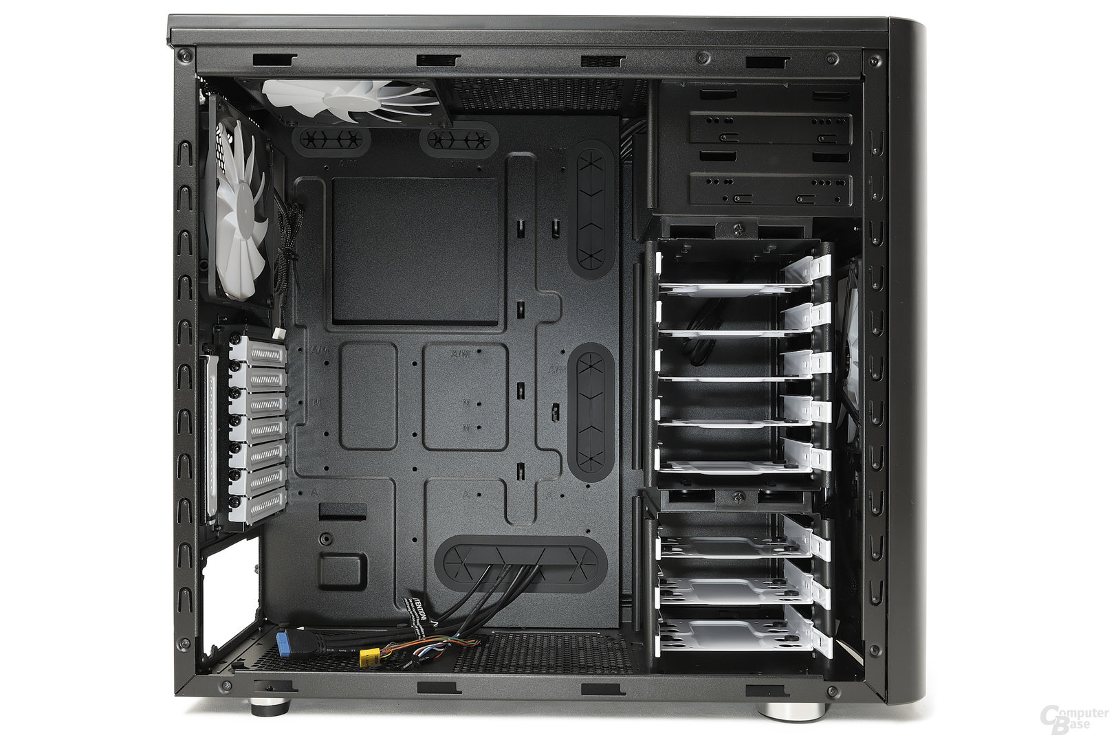

4. Eine Lüfterbefestigung hinten ist bei diesem Gehäuse nicht vorgesehen, da ist nur ein Gitter. Ich hatte schon überlegt ob ich den CPU-Lüfter auf der anderen Seite des Kühlblocks montieren, und ihne saugen lasse - ob das was bringt?

6. Netzteil umdrehen? Das halte ich für eine nicht so tolle Idee, dann saugen Grafikkarte und Netzteil in kurzem Abstand gegeneinander an...

Ja, das Netzteil würde ich auch so belassen!

Wie ist das Gitter befestigt?
Passt dort vom Lochabstand kein entsprechender Lüfter dran?

4. Beim Gitter könnte ich mit etwas Bastelei noch einen Lüfter unterbringen.
