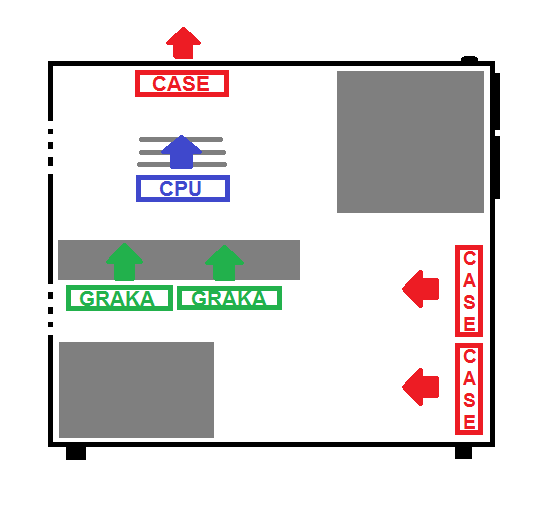

So... habe den CPU-Lüfter nun nach oben gedreht - Belüftung ist jetzt wie im Schema:
Temperaturen, sowohl von GPU als auch CPU im Idle sind schon mal gut: knapp über 30°.
Wenn ich jezt die Gehäuse-Lüfter noch upgrade, müsste das gut funktionieren.
Werd das auch noch unter Last testen.
So unter Last sinds mit der Konfiguration maximal 73° in der GPU. Ich meld mich noch mal, wenn die neuen Lüfter drin sind :-)

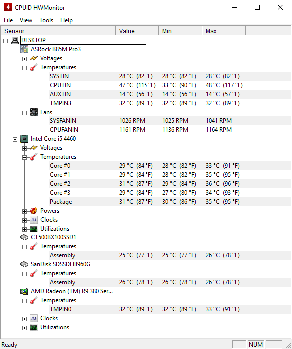

Okay, hier die Temps im Idle mit neuen Lüftern (Last noch nich getestet):
Ein "Problem" hab ich aber noch... was is dieser CPUTIN über 40°? Die CPU hat doch eigentlich gute Temperaturen?
EDIT: Unter Last sind max. 67° GPU und knapp über 50° CPU. Außerdem ist das System jetzt viel leiser.
Ha, die besseren Lüfter haben die Temperaturen wie erwartet deutlich gesenkt.
CPUTIN kannst du ignorieren, dieser Wert ist für dich nicht relevant. Welche Lüfter hast du jetzt eigentlich genommen?
