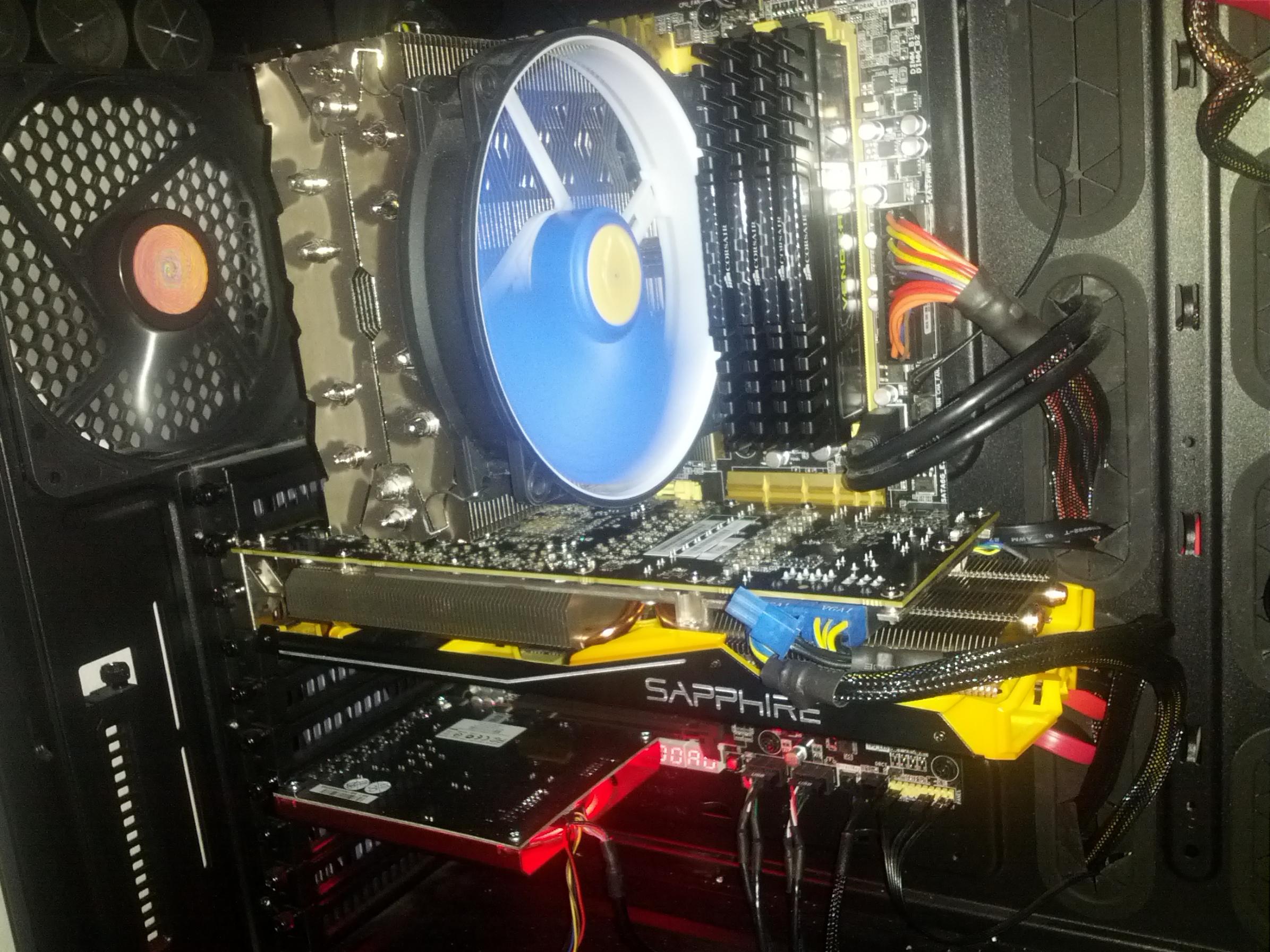

TenshiTec schrieb:
Wie gesagt habe Crysis 3 installiert und wirklich alle Grafikeinstellungen auf Maximum gesetzt. Nach jetzt 30 Minuten bei 100% GPU Auslastung und 1040 Mhz Taktrate maximal 71 Grad. Lüftergeschwindigkeit 37% (keine manuelle Lüftergeschwindigkeit) im Cooler Master COSMOS II.
Kann ich bestätigen die Temps. Meine sind 2 Grad höher als deine, sprich 73°c.

Sgt.Slaughter schrieb:
Wie soll man das auch genauer beurteilen,wenn man nicht sieht,wie TenshiTec sein restliches System aufgebaut hat ??? Ich habe ein Thermaltake Chaser MK I Gehäuse für damals 110€ gekauft und bin auch hochzufrieden,was die Kühleistung angeht.In dem Teil sind 3 200mm Fans verbaut die meine Komponenten optimal Kühlen.Für Silentfetischisten wäre das wohl nichts,aber meine HD 7950 bleibt unter Last dadurch auch in angenehmen Temperaturbereichen.
Mein System: Cooler Master COSMOS II, Asus Z87-Deluxe, Intel 4770K. Habe mal ein Bild gemacht. IMG_20140118_125618.jpg
