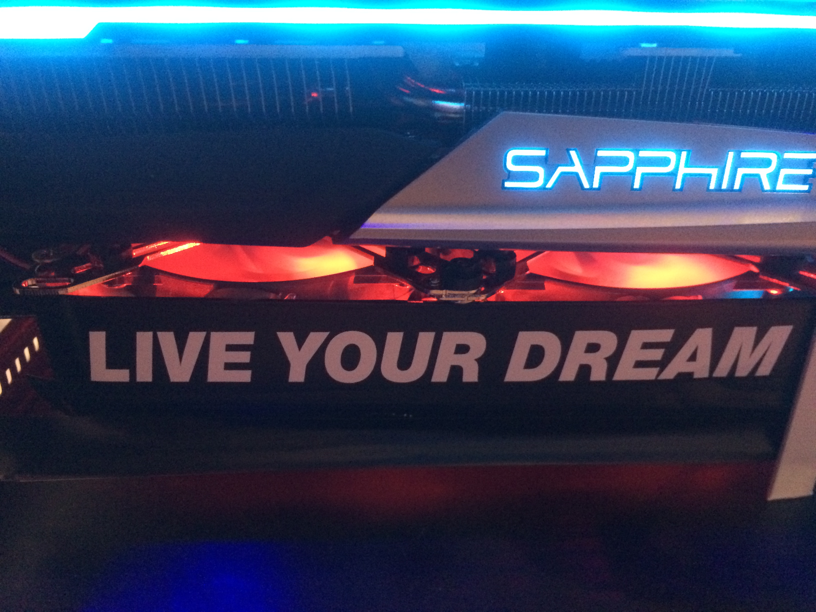

vor wenigen Tagen habe ich mir auch die Sapphire RX 5700 XT Nitro+ gekauft.
Ich war auch sehr überrascht von den Lüfter-Eigenschaften und vom Verhalten der Lüfter!
Ich betreibe mit der Karte zwei WQHD-Monitore und einen HD-Monitor.
Bis 53° C. war alles in Ordnung bis auf einmal die Lüfter anfingen für ca.2 Minuten auf Vollgas zu gehen.
Also, so kann das nicht bleiben waren meine ersten Gedanken :-(
Afterburner und co brachten nicht viel bei mir.Eine andere Lösung musste her.

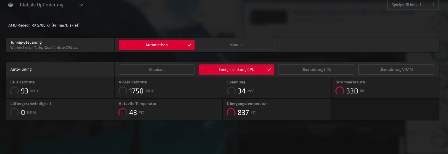

Als erstes in der AMD -Software die Tuning-Steuerung auf GPU-Energiesenkung eingestellt.
Das war schon mal eine Alternative. Aber es muss doch noch etwas anderes geben!

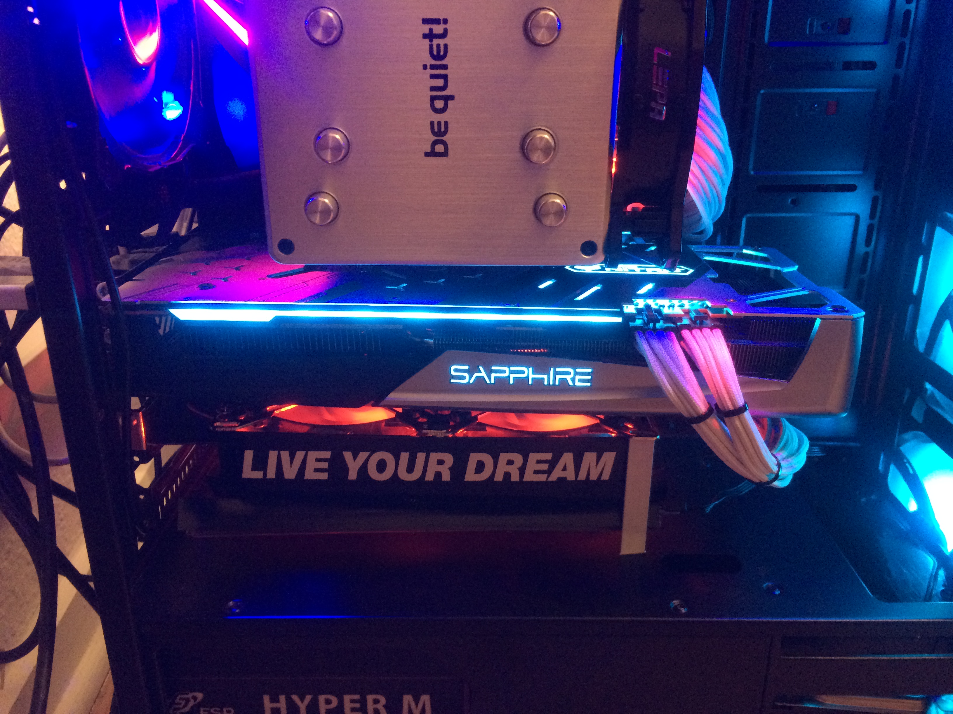

Und so verbaute ich den Titan TTC-SC07TZ(RB) Aktiv Lüfter.
Ein wenig aufgemotzt und ins System integriert. :-)))
Fazit: es gibt immer einen Weg......
Siehe Bilder
Siehe Bilder
