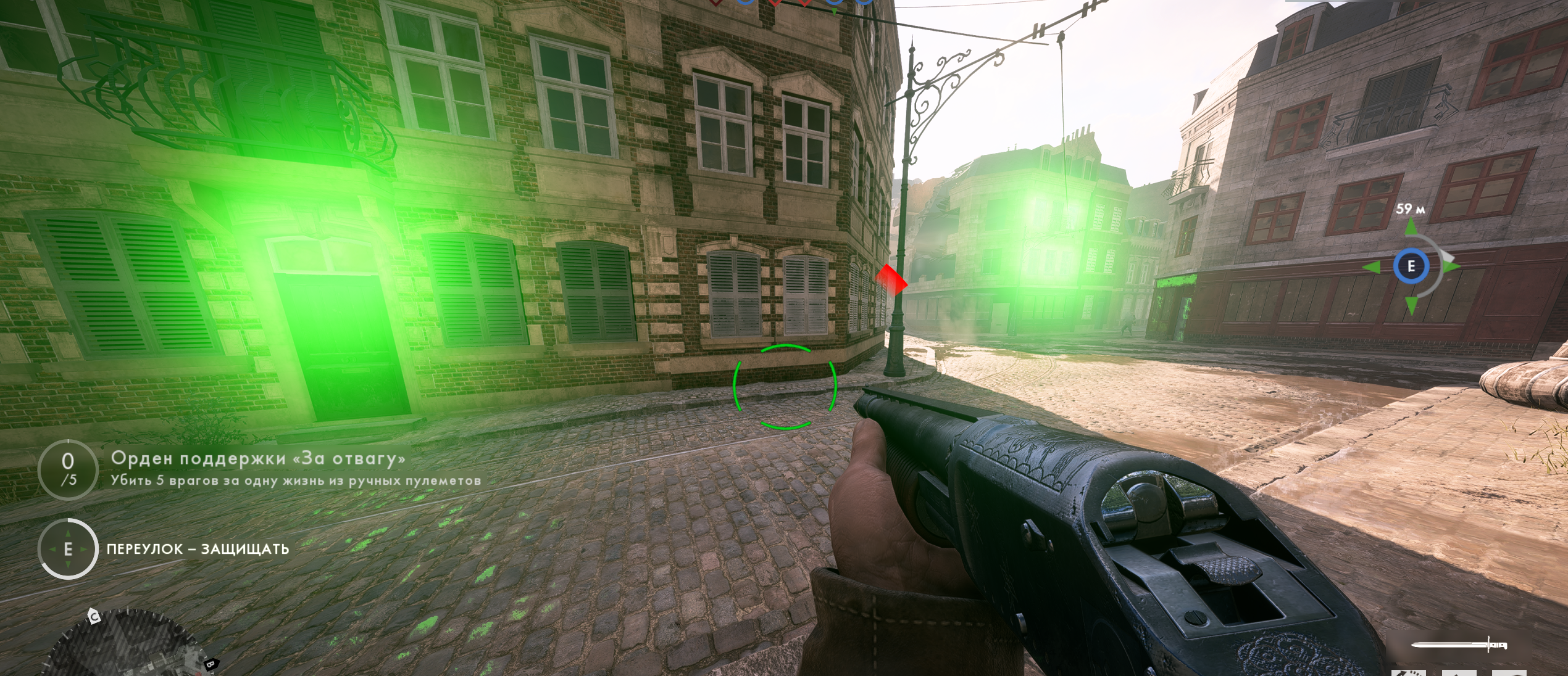

Moin, Leute!
Seitdem ich meine neue RX 7900 XT in meinem Rechner verbaut habe (vorher eine GTX 1080), habe ich ein Problem, welches im Screenshot gut zu erkennen ist. Immer wieder leuchten einige Flächen bei Battlefield 1 in allen Regenbogenfarben. Bis jetzt war es nur auf zwei Maps der Fall. Ausser BF1 habe ich mit der neuen GraKa nur Mass Effect LE gespielt und ne halbe Stunde Modern Warfare, also kann man bezüglich anderer Spiele net viel sagen, da war aber alles okay. Wie gesagt, es sind nur zwei Maps und nicht in jedem Match, also ist es jetzt nicht soooo schlimm. Wäre dennoch gut zu wissen, woran es liegt. Interessant ist auch, dass dieses Licht ordentlich reflektiert wird, also auf dem Boden und auf Häusern gegenüber. Treiber sind aktuell, hab mit allen möglichen Einstellungen "gespielt", bring aber nix. Es sind auch immer unterschiedliche Stellen und ein Neustart des Spiels hilft immer.
LG

Liegt wohl am Game oder Treiber bzw an beidem zusammen.

Vom optischen vermute ich auch ein softwareseitiges Problem. Hast du den alten Treiber vorher sauber deinstalliert? Was hast du für ein Netzteil?

Und das auf den Screenshot sieht mit gar nicht nach einem Hardware Problem aus.

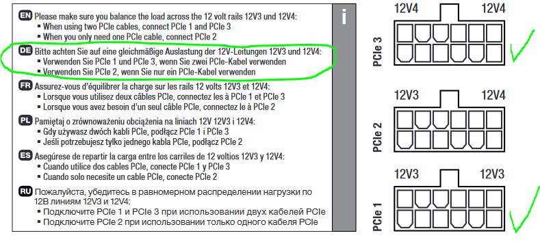

bro32 schrieb:
Be Quiet Straight Power 11 1000W.
Zwei separate Kabel, jeweils ein Kabel an PCIe1 und PCIe3?

Das Netzteil sollte genug power auch für die hungrigere 7900XT haben. Nickel hat schon recht, das Problem kann sich mit der nächsten Treibergeneration oder Gameupdate behoben haben, vor allem wenn es wo anders nicht auftritt. Wenn du viel Zeit und eine andere Festplatte irgendwo rumfliegen hast kannst du auch mal Windows neu installieren und testen, ob das Problem dann immer noch auftritt.
Da ich ein YT Video gefunden habe wo eine 7000er Karte ohne Darstellungsfehler mit BF 1 läuft scheint es kein Grundsätzliches Problem zu sein.
Der Bug ist jedoch altbekannt, lt. Reddit z.B. liegt es am "low" Quality Setting:
https://www.reddit.com/r/battlefiel...ats_this_green_lights_they_appear_in_various/
Hier noch ein Video mit dem gleichen Fehler aus 2017:
Also mal das Preset von low auf Medium oder höher wechseln, sofern es denn auf "low" steht.

Aber es ist duchaus wichtige, die Last auf mit zwei Kabel auf zwei Rails
aufzuteilen. Nicht nur ein "Y-Kabel" nehmen.
Ne, ich nutze einen Y-Kabel, an PCIe 1 angeschlossen. Soll ich auf PCIe 2 umstecken? Oder gar 2 Kabel verwenden?
Oh. nicht gut, das müsste dann schon an PCIe 2.
Ich empfehle dir aber 2 Kabel zu nehmen - an PCIe1 und PCIe3.

Also liegt das Problem nicht an der Stromversorgung, wenn ich es richtig verstehe, aber trotzdem lieber auf zwei Kabel wechseln? Welche sollte ich denn nehmen, zwei Y-Kabel und von jedem jeweils den einen Teil an die Grafikkarte anschließen?
