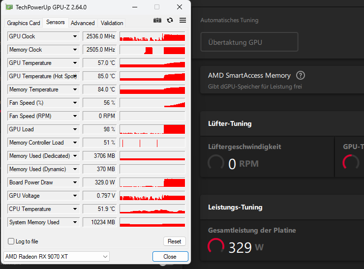

Im AMD Treiber und GPUZ werden keine RPM angezeigt (siehe Screenshot).
Treiber neu installiert

Kannst doch sicherlich nachschauen, ob die Lüfter tatsächlich nicht laufen bzw. laufen?
Wenn sie laufen, ist vielleicht irgendeiner Sensor defekt.
Oder das Tachosignal nicht richtig auf der Platine aufgesteckt, also mal Verbindungen prüfen.
Die Lüfter laufen. Auf dem Screenshot wird die Drehzahl mit 58% angegeben. Das kommt der Lautstärke entsprechend auch ungefähr hin.
Ich bin mir leider nicht sicher, jedoch bin ich der Meinung, dass die RPM vorgestern noch angezeigt wurden.
Ich bin sonst wirklich richtig begabt von der Karte. Kein Spulenfiepen, unter Last leise und Temps passen auch soweit.
Vielleich kann ja jemand mit der selben Karte berichten, ob die RPM angezeigt werden.
Denke das Tachosignal funktioniert nicht (mehr?) richtig. Sollte sich keine Lösung finden würde ich die Karte tauschen.
Ok, schade, evtl. ausbauen und nochmal rein. Ansonsten auf andere Nutzer warten bevor retournierst...

Kuck mal in ein HWINFO, da wird normal alles angezeigt, sonst würd ich auf einen Softwarebug tippen.
Langi1 schrieb:
Dürfte so eine Sapphire-Sache sein. Ist bei meiner RX7600 auch so.
Auch in HWInfo 0 RPM
Hallo, ich hatte die gleiche Karte. Ich hatte Probleme mit Abstürzen, bis ich feststellte, dass die Lüfter überhaupt nicht drehten. Über Trixx habe ich den Fan-Check durchgeführt und alle drei waren defekt. Alles nochmal aus- und wieder eingebaut… immer noch defekt. Ich habe zur Info den Adapter von 12V auf 3x 8-Pin benutzt; diese drei Stecker funktionieren weiterhin perfekt bei meiner 6950XT Red Devil.
Die Karte befindet sich aktuell im Austausch, und ich bekomme eine neue Karte zugeschickt.
Noch jemand mit Lüfterproblemen oder Einzelfälle?
