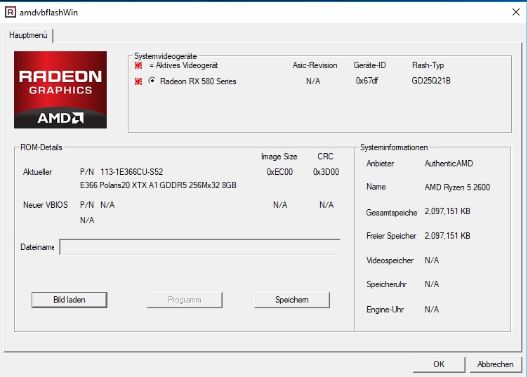

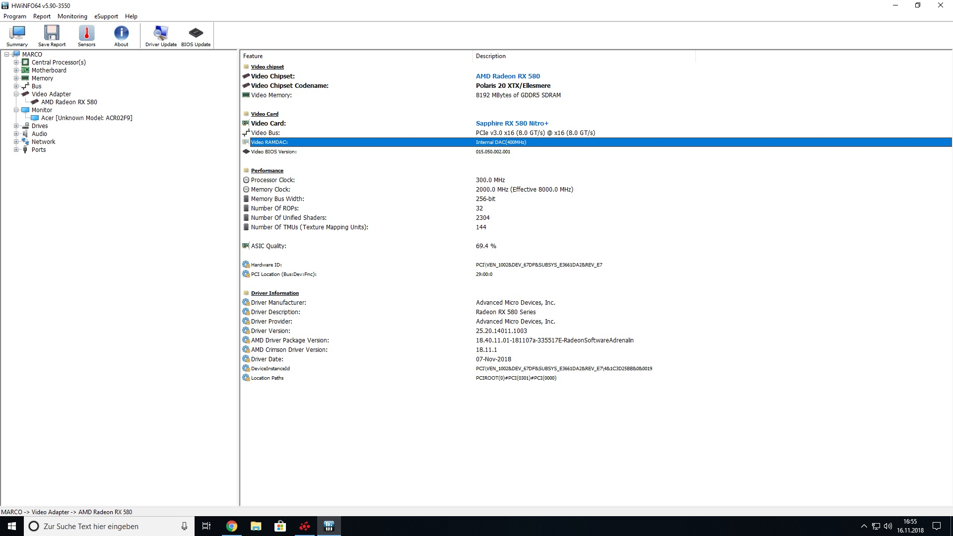

ich habe 2x Probleme mit meiner Grafikkarte es ist eine Sapphire Nitro+ RX580 als 8GB Variante, SKU: 11265‑01‑20G
1. Auf welcher Position muss der BIOS Switch standarmäßig stehen, von oben gesehen links oder rechts?
2. Ich habe ein BIOS Flash durchgeführt und habe jetzt nicht mehr die richtige Version... wie kann ich sie wieder bekommen?

Die richtige Version, na dein originales VBios flashen.
Bei den Nitro+ flasht man immer das silent VBios, dip switch Richtung Monitor Anschlüsse.
Es scheinen aber auch Versionen im Umlauf zu sein die nur ein oc_VBios und ein compute_VBios haben, meine Nitro+ Karten haben oc und silent VBios.

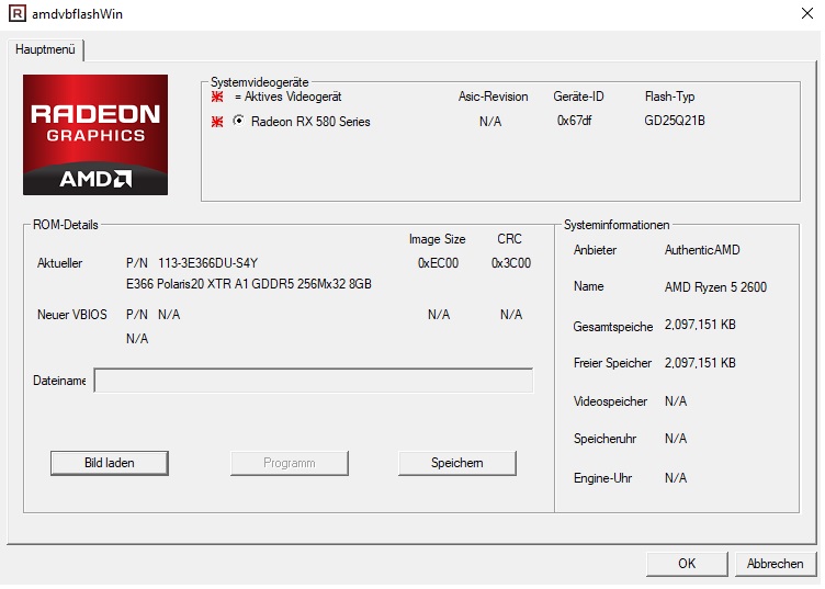

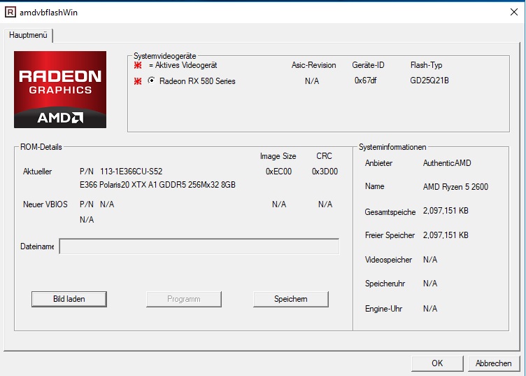

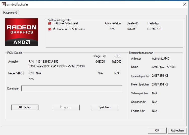

Ja ich habe aber leider beide geflasht :freak: Heißt ich weiß nicht mehr welches Original ist und bei TechpowerUp blicke ich nicht durch also Standardmäßig ist der Bios Switch nach rechts, bei mir ist es jetzt so das auf beiden die gleiche BIOS Version ist.... habe die Standart Karte.

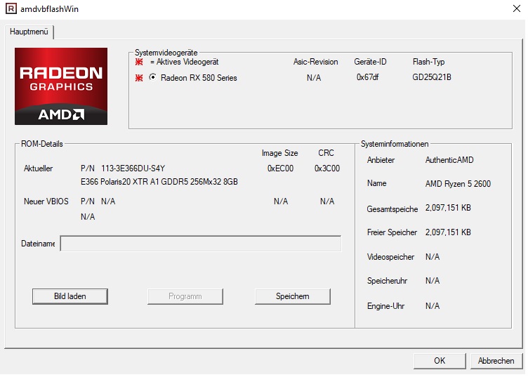

Ich habe jetzt in einem anderen Thread hier was gefunden, habe jetzt die beiden Versionen nochmal neu geflasht passt das jetzt so wie es sein sollte. Sind es bei dir die gleichen Versionen? Der Switch steht jetzt bei mir auf rechts.

Du hast zwei unterschiedliche VBios Versionen drauf, einmal ein S52 und einmal S4Y. Probleme könntest du höchsten bei der Garantie bekommen falls nötig.
Hast du dein VBios nicht vorher gesichert?
Bei mir sind beide Versionen gleich, der Unterschied sind die GPU/MemClocks sowie die max. TDP.

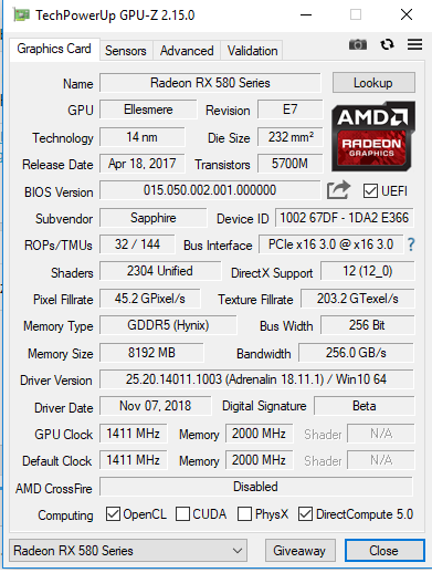

Was sagt denn GPU-z zu deiner Karte ?? gibt es im CB download Bereich

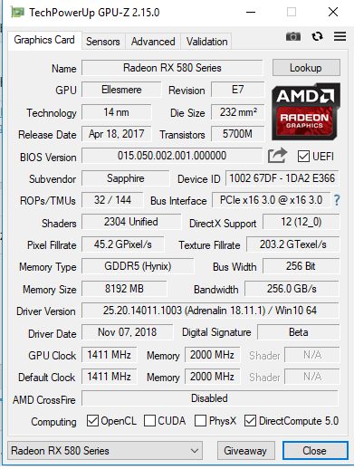

Ich hab die selbe Karte (im Silent BIOS), aber habe gerade gesehen dass bei mir PCIe x16 3.0 @ x16 1.1 steht (bei dir x16 3.0 @ x16 3.0)
ist bei mir etwas falsch eingestellt, oder woran liegt das? :confused_alt:
Danke im Voraus!
Wenn die GPUs im Deskop bzw. Idle sind ist meist x16 3.0 @ 1.1 wenn im Spiel bist sollte sich das ändern.
