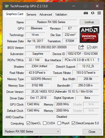

@-=Azrael=- So sieht es aus wenn der schalter auf links gelegt wurde. Der Clock von 1340 MHz ist auch das, was bei CB im Silent-Bios test drin steht und es war vorhin bei einem kurzen Test in The Witcher 3 auch leiser. Habe den "Beipackzettel" mit dem Compute und Normalem BIOS nicht mehr in der Verpackung gefunden, also entweder hab ich den weggeschmissen oder meine Erinnerung spielt mir einen Streich und es war garkeiner dabei :confused_alt::rolleyes:
