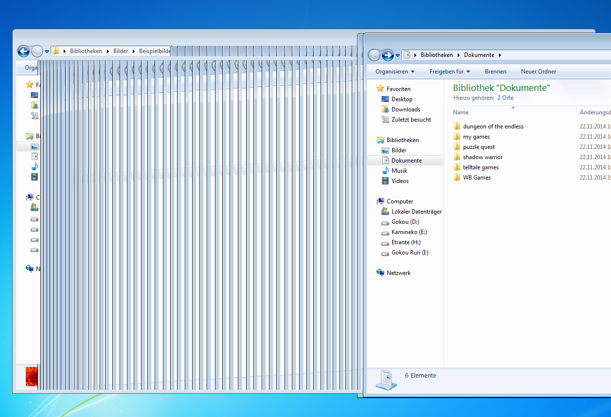

Folgendes Szenario: Ich habe die Treiber von der mitgelieferten CD installiert und es gab auch vorerst keine Probleme, aber nachdem ich auf den neusten Treiber geupdated hatte fiel mir auf das wenn ich einen geöffnetes Ordnerfenster verschieben es sich selbst hinter sich herzog. Also die Icon werden verzögert verdeckt und tauchen dann wieder auf. Ich würde es als Lag bezeichnen. Am schlimmsten ist es wenn ich auf meinem TV Twitch über HDMI streame dann ist das "lagging" auf dem Monitor sehr arg.
Natürlich habe ich die Treiber wieder deinstalliert und alles wieder neu drauf installiert, aber das scheint nicht zu helfen. Mittlerweile haben die Treiber es schon geschafft das Bild vom meinem TV, welcher über HDMI angeschlossen ist, einfach nur noch in Schwarz und Weiß wiederzugeben. Wenn ich alle AMD Grakart Treiber runterschmeiße hat der TV natürlich wieder ein Farbiges Bild.
Die neusten Beta Treiber laufen auch gerade und dort ist das mit dem "lagging" auch sowie das Schwarz Weiße Bild auf dem TV.

Nachtrag vom 22.11 20:46Ich hab mal neu aufegesetzt und auch das BIOS geupdated und konnte Shadows of Mordor ohne Probleme auf Ultra und sonst alles max zocken, aber als ich dann wieder auf dem Desktop war und das Steam Menü offen war habe ich da mal ein Ordnerfenster rübergezogen und da wo ichs langezogen hab war das Steam Menü für ne Halbe Sekunde komplett weiß.
Habt ihr sonst ne Idee was ich noch testen könnte oder was es sein könnte? Habe leider keinen zweiten Rechner in der Nähe zum einbauen.
Hab mal ein Bild angehängt um zu verdeutlichen was ich meine.
Nachtrag 2: Gerade beim editieren ist das Bild schwarz geworden und hat sich nichts mehr getan...
Nachtrag 3: Ich habe gerade raus gefunden das der oberste PCIe Slot (x16) den Rechner nicht hochfahren lässt sondern 1 x Lang 3 x kurz Piept. Können diese Schlieren, wie auf dem Bild, vom x8 Slot stammen? Sollte ich mir, weil der x16 wohl hin ist, ein neues Mainboard holen oder doch vorher die Grakart einschicken usw.?
