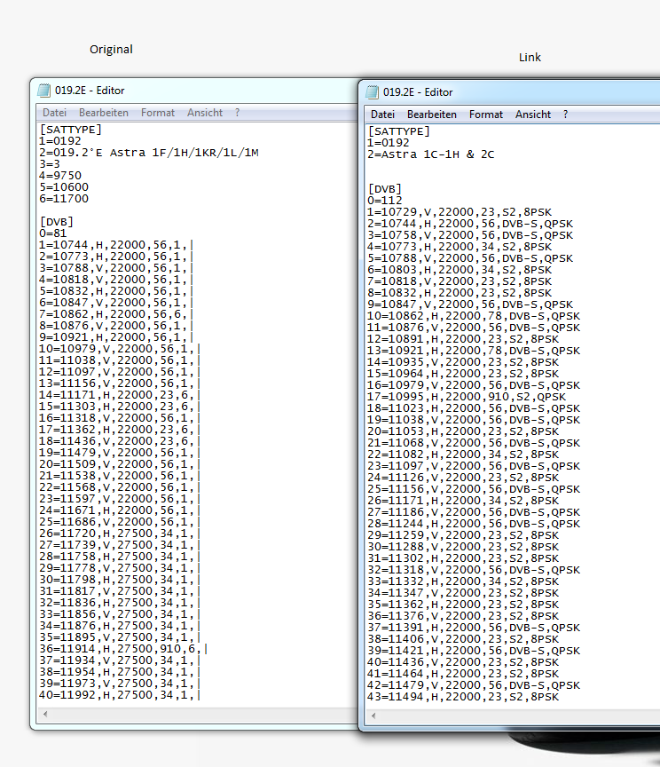

Die Transponderliste von dir ist ganz anderes aufgebaut als die vom DVBViewer TE2 und funktioniert nicht aber so wie in dem Video lassen sich dann alle Sender finden.

Mag sein das es beim DVBViewer geht aber beim DVBViewer TE2 geht es nicht ich hab die andere Transponderliste ja ausprobiert obwohl sie ganz anders ist und wenn du es nicht glaubst siehe selbst. Ausserdem mit den Sender hat sich erledigt es grade drum das ich nicht richtig aufnehmen kann.
Das muss aber funktionieren, sieht bei mir auch komplett gleich aus.
Ich lösche immer Zeile 3,4,5,6 und kopiere dann ab 0=xxx alles in die Transponderdatei.
Das musst du aber im Konfigurationsverzeichnis von DVB Viewer machen und nicht im Installationsverzeichnis.
Komisch, hab ich erst gestern selbst wieder mal gemacht :D
Offroad schrieb:
obwohl sie ganz anders ist und wenn du es nicht glaubst siehe selbst. ]
Hast Recht, die ist völlig anders :rolleyes:
