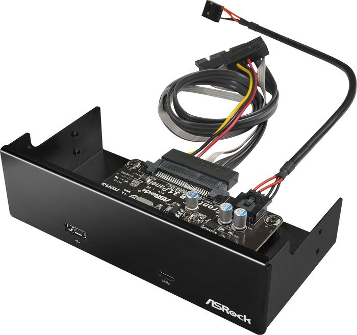

Solltest dir das noch mal überlegen, von ASRock gibt es das günstiger und als Kombigerät mit Typ-A und Typ-C. Das Kabel ist ja dabei, aber eben ein ungewöhnlicher Kombistecker.
Die Auswahl ist aber generell als mau zu bezeichnen.
Danke, leider hat der auch diesen Stecker der wegen meiner Soundkarte nicht passt.

https://www.asus.com/de/Motherboard-Accessory/USB-31-FRONT-PANEL/overview/
Etwas anderes als solche USB 3.1 Frontpanels gibt es aber auch nicht um überhaupt diese sinnlosen SATA Express Ports nutzen zu können und nicht zufällig haben nur Mainboardhersteller diese Panels auf den Markt gebracht. Die haben aber eigene Kabel, dafür musst Du kein Kabel kaufen und da es keine SATA Express Laufwerke gibt, gibt es auch praktisch gar keine SATA Express Kabel zu kaufen.
