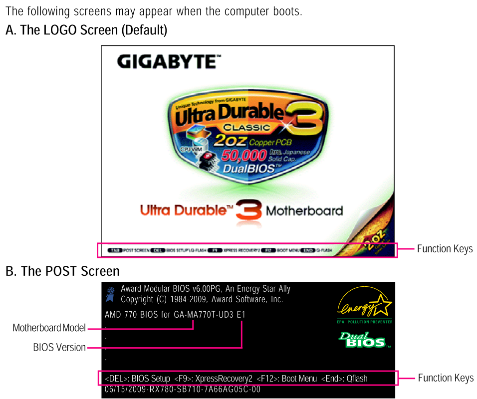

Wo kann ich denn die version meines Bios einsehen?
Siehe Anhang. Du musst möglicherweise im BIOS zuvor das Boot-Logo deaktivieren, um den Post Screen zu sehen. Verschiedene Programme können das aber auch unter Windows auslesen.
