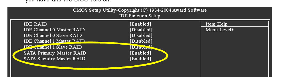

Ähm. Natürlich kann man beim NForce 3 Pata und Sata Platten zusammen in ein Raid Array bekommen.
Hier ist die Anleitung
Einfach bei Pata Raid auf enabled setzen

Jo, hast Recht, man kann sowohl ein PATA-Raid als auch ein SATA-Raid erstellen - ich habe es im Manual nachgelesen...
Aber PATA und SATA in einem Array? :freaky:
Ja, das stimmt, obwohl in einem Testbericht gesagt wird, dass das Ga-K8NSC-939 keinen Raid-Controller hat, verfügt es über einen, muss nur bei IDE auf enabled stellen und schon kann ich ein Array einrichten.
