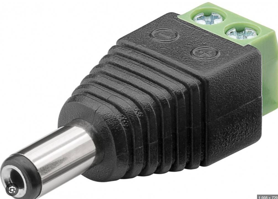

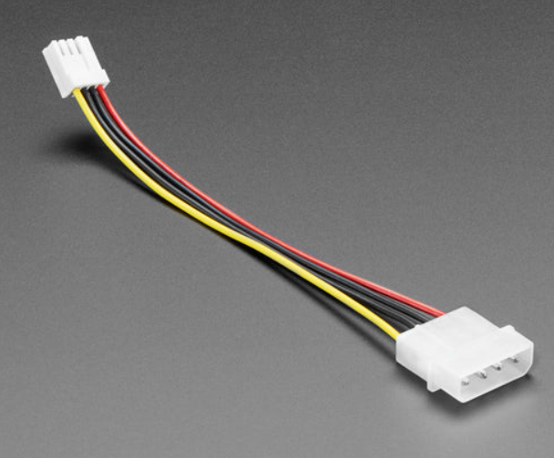

Du sollst auch nicht am Netzteil rumschrauben. Du nimmst dir irgendeinen alten Molex Adapter und schneidest den durch. sowas hier
5V brauchst du nicht, die anderen beiden sind 12V. Da machst du Aderendhülsen drauf und steckst sie in den Adapter:
Und damit kannst du deine Platten mit dem verlinkten SATA zu USB Adapter betreiben
Reaktionen: omavoss
Kleine Ergänzung:
Gelb ist +12 Volt, schwarz ist Masse und rot ist +5 Volt.
Den roten Draht und einen der schwarzen Drähte ignorieren, den gelben und einen schwarzen Draht in geeigneter Weise mit dem Adapter verbinden. Wenn Du keine Aderendhülsten hast, reicht auch verzinnen der abisolierten Drahtenden.
Du kannst die Drähte entsprechend der benötigten Länge verlängern, um sie nach außen führen zu können. Dafür auf einen Draht einen dünnen Schrumpfschlauch aufziehen, die zusammengehörigen Drahtenden miteinander verlöten, den Schrumpfschlauch über die Lötstelle schieben und mit dem Feuerzeug schrumpfen. Das machst Du mit beiden Drähten.
