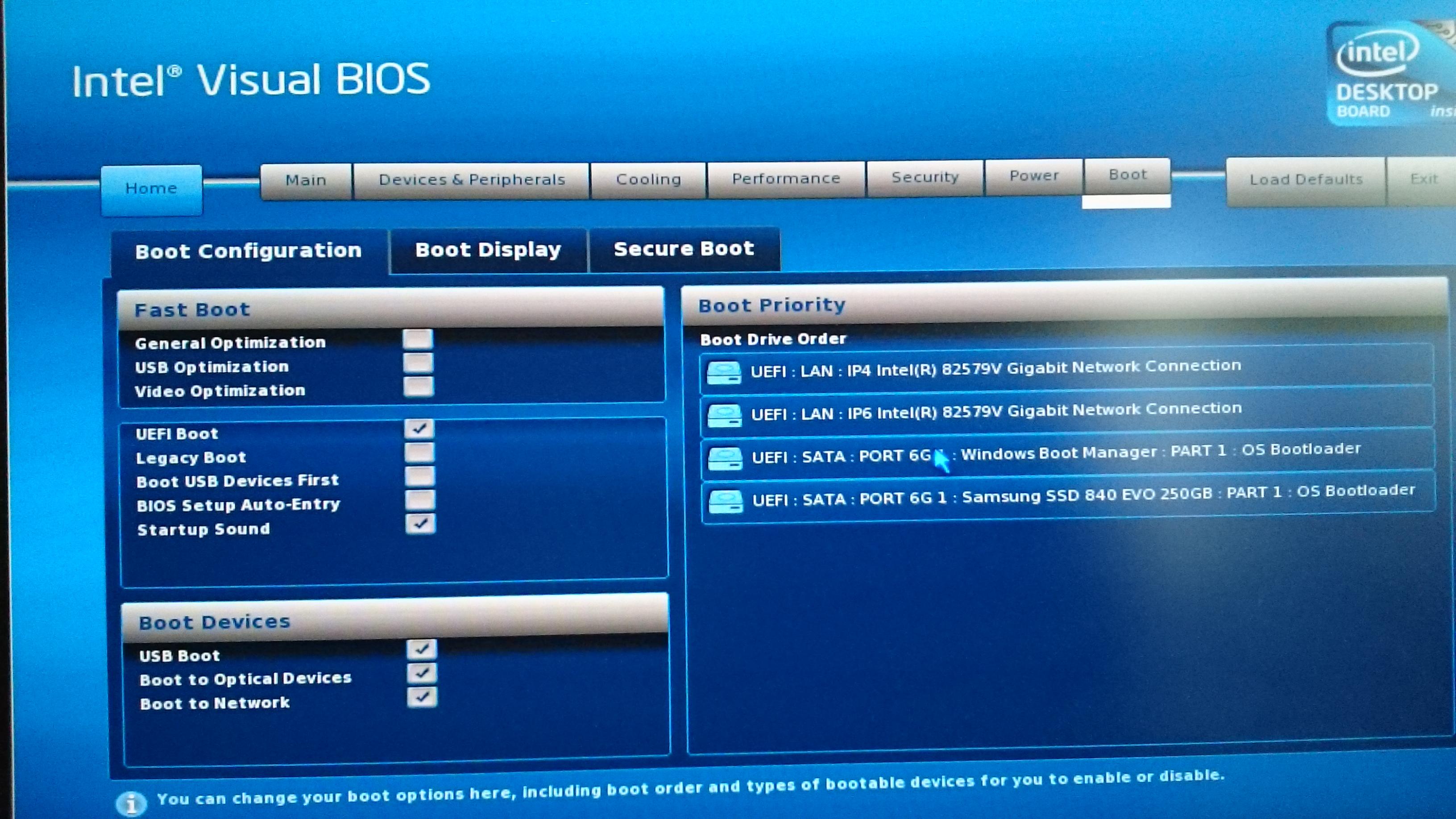

Werde versuchen noch ein Bild hochzuladen. Schreibe nur grad übers Tablet und muss erst schauen ob es funktioniert. 1450522760359-1121630758.jpg

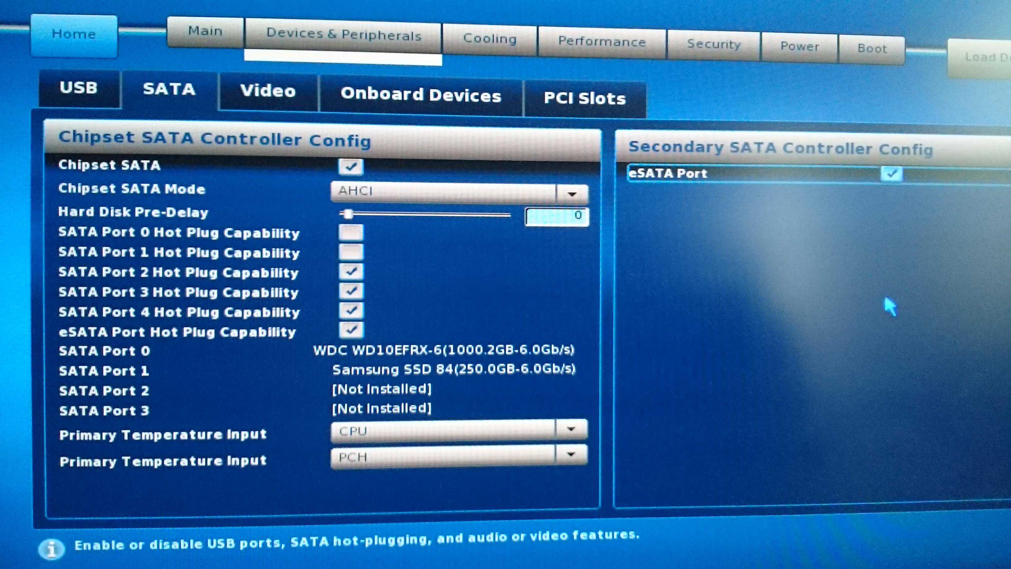

Sie werden offensichtlich angezeigt. Im Boot Menu werden bootbare Dinge angezeigt und im Devices and Peripherals Menu werden die Devices angezeigt. also alles da wo es hingehört.
Setz den Windows Boot Manager wieder an die erste Stelle
Von irgendwelchen LAN-Anschlüssen zu booten macht i.d.R. wenig Sinn.
Im 2. Bild ist doch deine HDD an SATA Port 0 zu sehen 'WDC WD10EFRX ...'
Es werden aber nur die UEFI Geräte angezeigt wo ich die Bootreihenfolge auswählen könnte. Bevor ich herumgespielt habe wurden noch zusätzlich die Festplatte angezeigt, ohne den Text UEFI voran?

Ist das OS denn überhaupt im UEFI Modus installiert worden? Legacy Boot ist ja auf dem Screenshot nicht angehakt. Liegt es vielleicht daran?

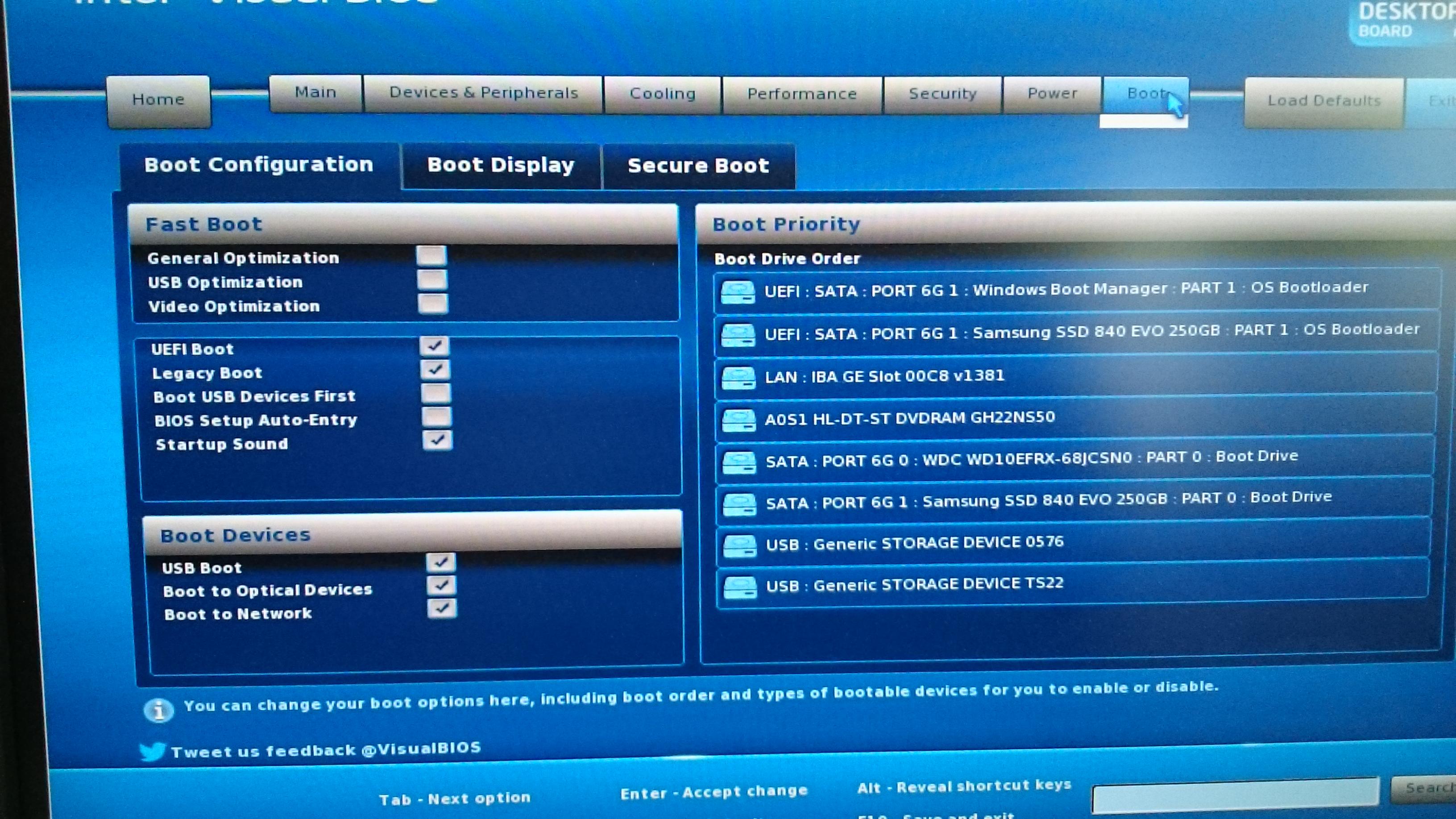

Vielen Dank, das war es. Hab zusätzlich Legacy Boot angehakt und es funktionierte wieder.
Soll ich UEFI Boot abhaken oder kann ich es so lassen?

Das sollte ja auch in der Boot drive order möglich sein,aber der Windows boot manager steht ja an 1. stelle und der ist ja auf der SSD und somit ändert das wohl auch nichts.
Auf dem neuen Screen shot taucht doch jetzt alles auf!Dort stehen doch jetzt deine sata platten.Warscheinlich sind diese im mbr Modus partitioniert,also tauchen sie auch im Uefi Mode nicht auf.

ja, nach anhaken von Legacy Boot wurde alles wieder angezeigt.
