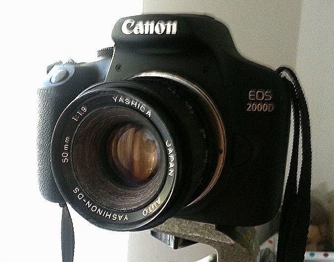

Ich hatte schonmal Scanner die konnten das schlechter. 50mm aber kein Kit. Bei f8 ist ja fast alles was sich 50mm nennt scharf. Kaum Verzeichnung.

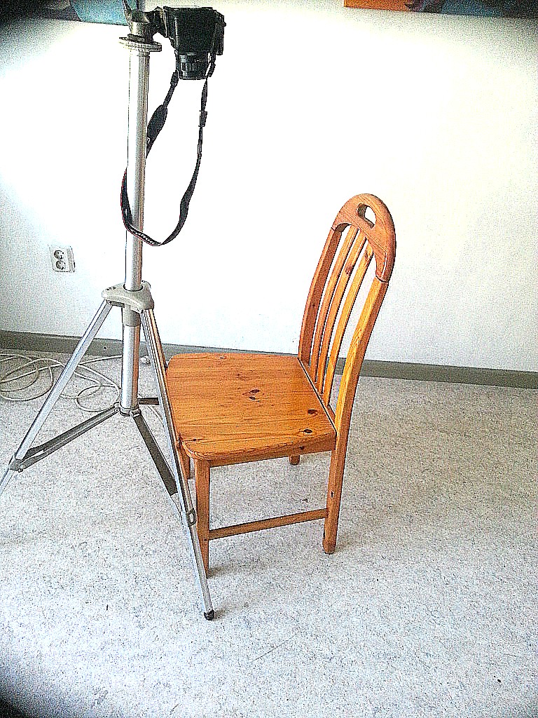

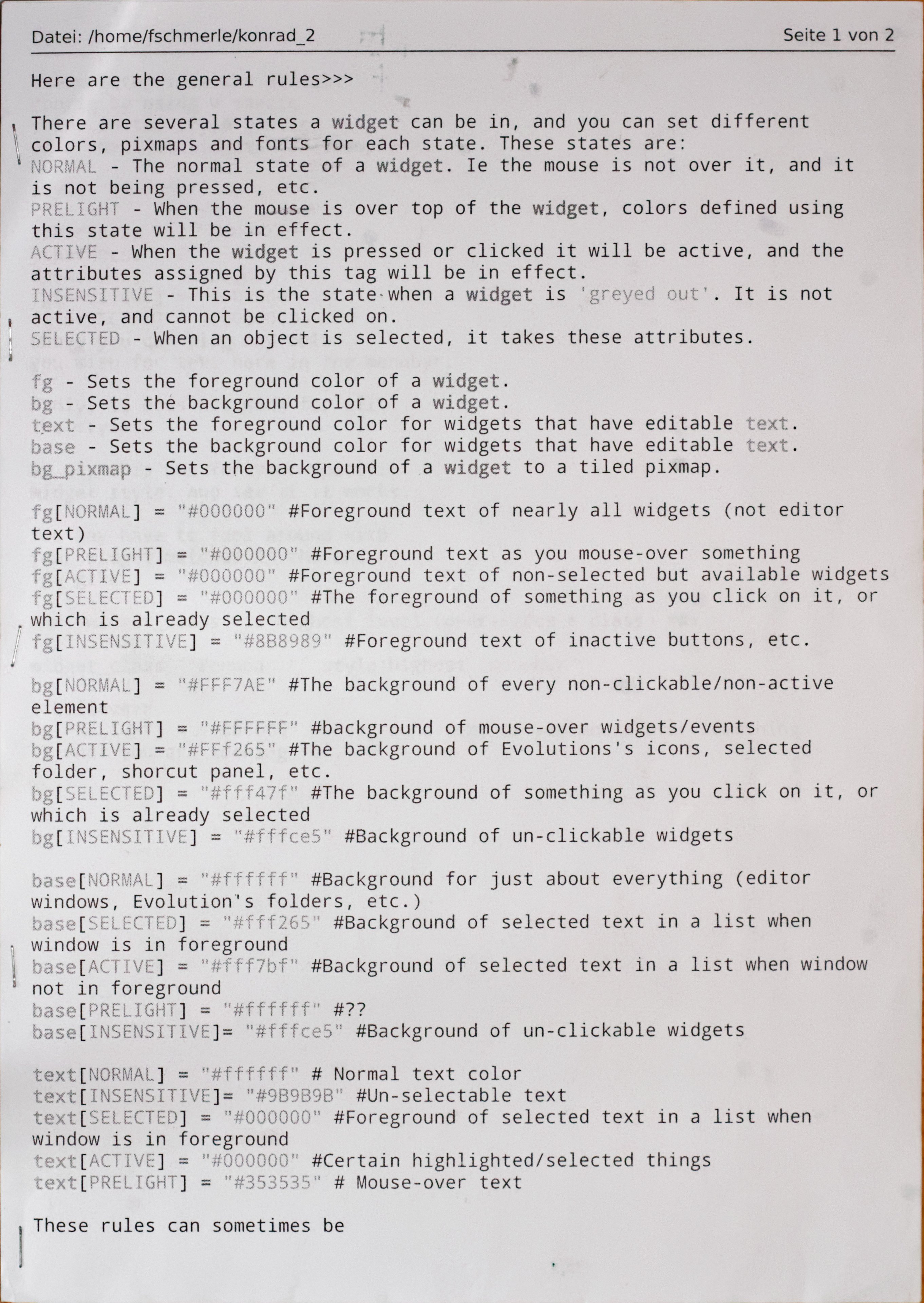

Nur Iso1600 werde es heute mittag mal mit iso 100 probieren und noch besser ausrichten. Da sollte noch Tick mehr "Qualität" drin sein.

Seite 2 von Deinem Beispiel dürfte schon mehr Spaß machen wenn Du nicht vorher alle Klammern entfernst. Da macht dann auch ein solcher Foto-Scanner mehr Sinn wie mein 80€ (im Jahr 2007) Epson MuFu Gerät, das bei Bedarf auch mit 600 DPI in Farbe scannen kann.

@gymfan das ergibt so gefühlt ca. 250 dpi Farbe und 300 Graustufen-/s/w. Das die alten Brother Geräte oder mein alter epson v33 besser geeignet sind, bestreite ich gar nicht aber wenn ich plötzlich was Kopieren muss und der neue "gebrauchte" Scanner mal streikt reicht es aus!
Die 50mm sind Altglas (30 Euro inkl. Adapter) bei f8 ist die Linse scharf mit wenig Verzeichnung.
