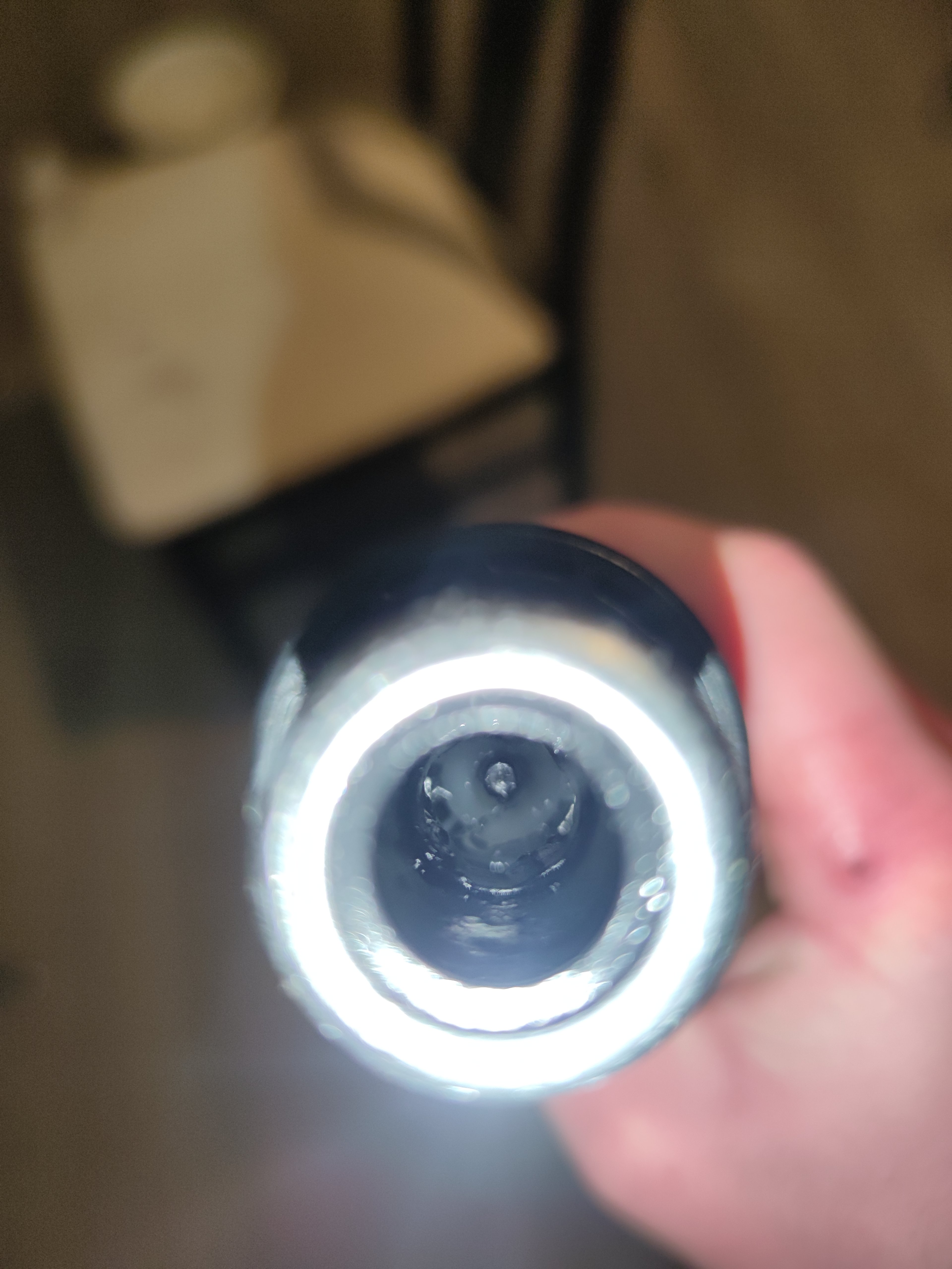

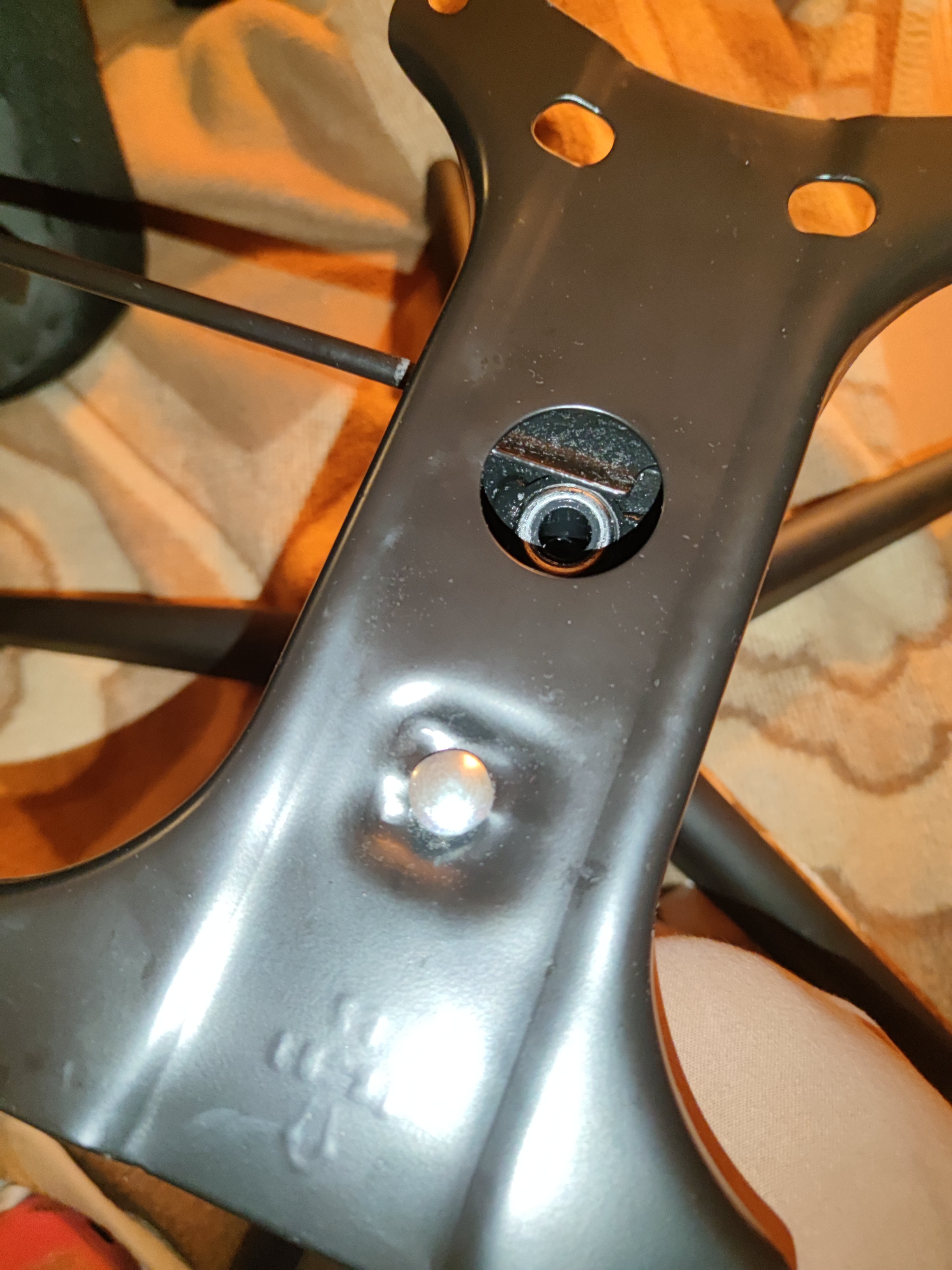

Kann man auf den Bildern erkennen was das Problem ist? Derzeit steckt er zusammen aber er ist ohne Funktion
Müsste dieser Schalter herausschauen? Jedenfalls bekomme ich den Schaft nicht weiter rein, was macht man das oder ist das überhaupt nicht der Fehler?

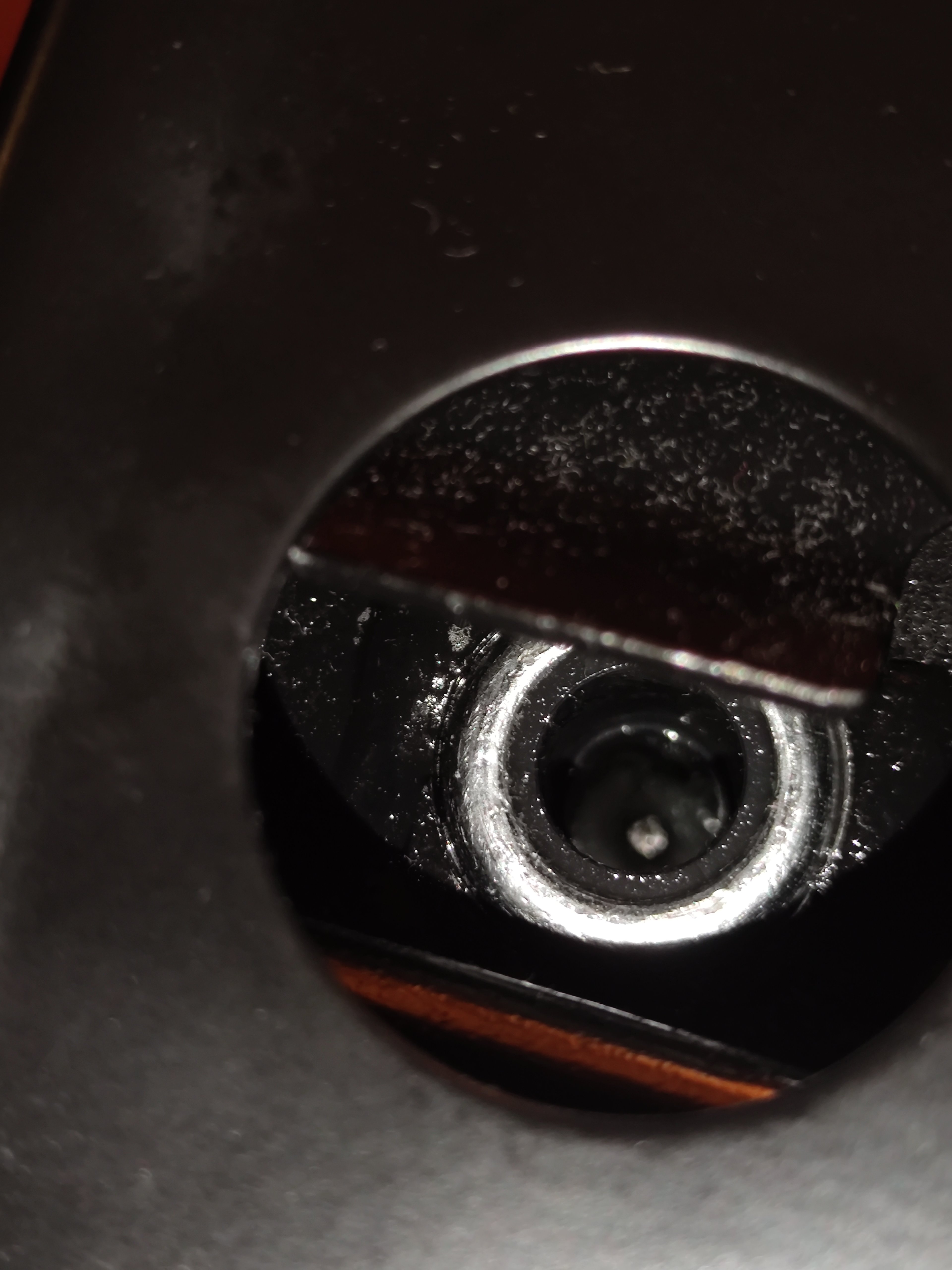

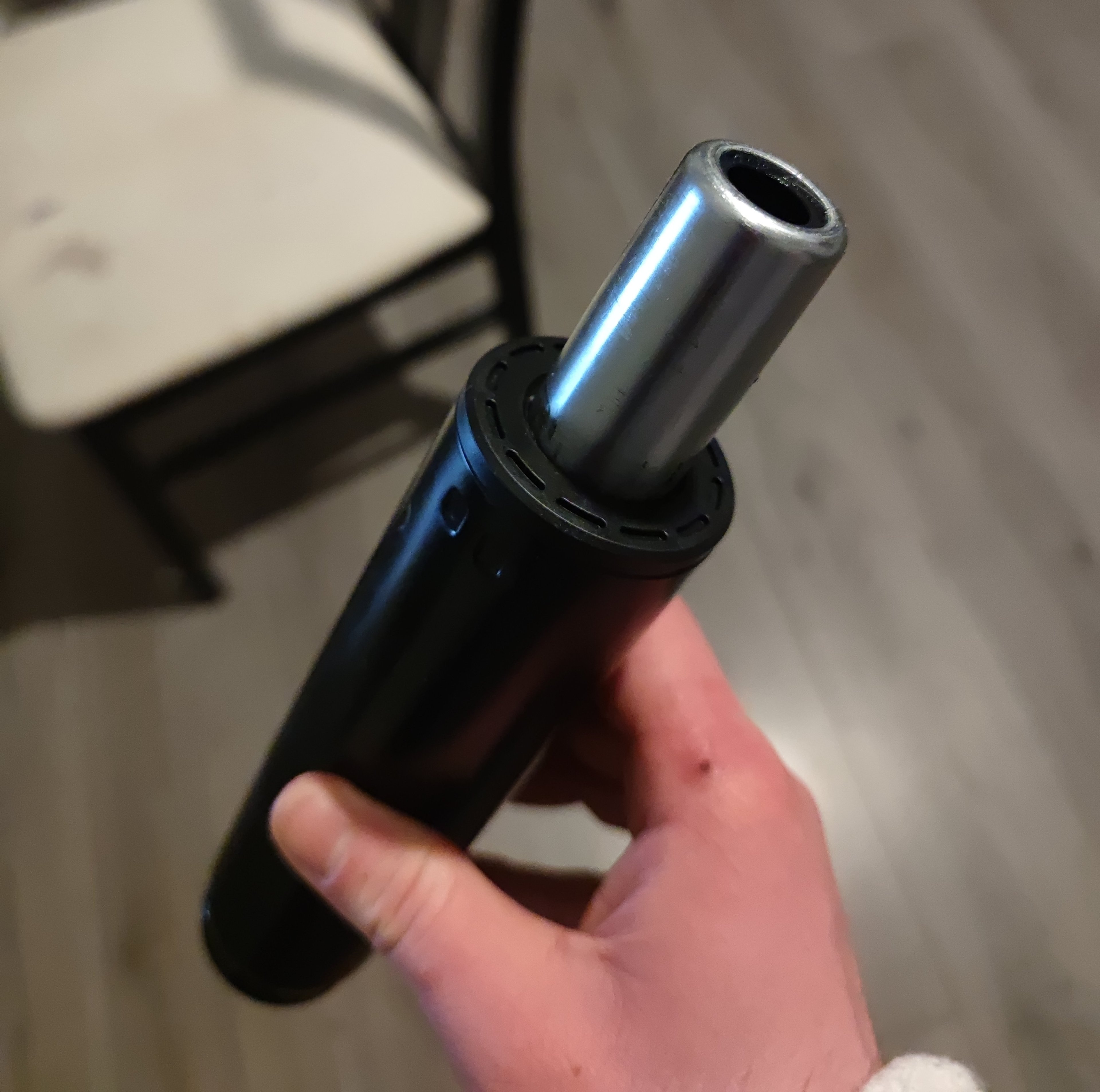

noname wollte den nur für eine bekannte zusammenbauen:
kann man sagen das es sich hier um einen produktionsfehler handeln muss
fehlt hier nicht der blaue/rote Schalter an der Verbindungstelel zum stuhl?

Hey, die Gasfeder die du in den Bildern zeigst ist eine fehlerhafte.
Normalerweise sollte an der Spitze ein kleiner Noppen überstehen, welcher durch den Stahlhebel in der Mechanik gedrückt werden kann um die Höhe des Stuhls zu verstellen.
Dieser fehlt hier komplett.
Somit an den Hersteller/Händler wenden und eine neue Gasfeder zuschicken lassen.
