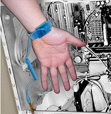

wenn man danach über den teppich läuft wird man dann nicht gleich wieder "aufgeladen" ? wenn ich sowas nehm, ist dann alles sicher ?

Natürlich lädst Du dich wieder auf wenn du über den Teppich läufst, wenn Du nicht über das Erdungsarmband geerdet bist.
Solange Du das Armband trägst, und es mit einem geerdeten Gehäuse (dazu muss natürlich auch der Kaltgerätenetzstecker im Netzteil stecken) verbunden ist, lädst Du dich nicht auf.
--> Also empfindliche elektronische Komponenten nur berühren solange das Armband getragen wird.
Wenn man an Hardware rumfummelt: Netzteil aus.
