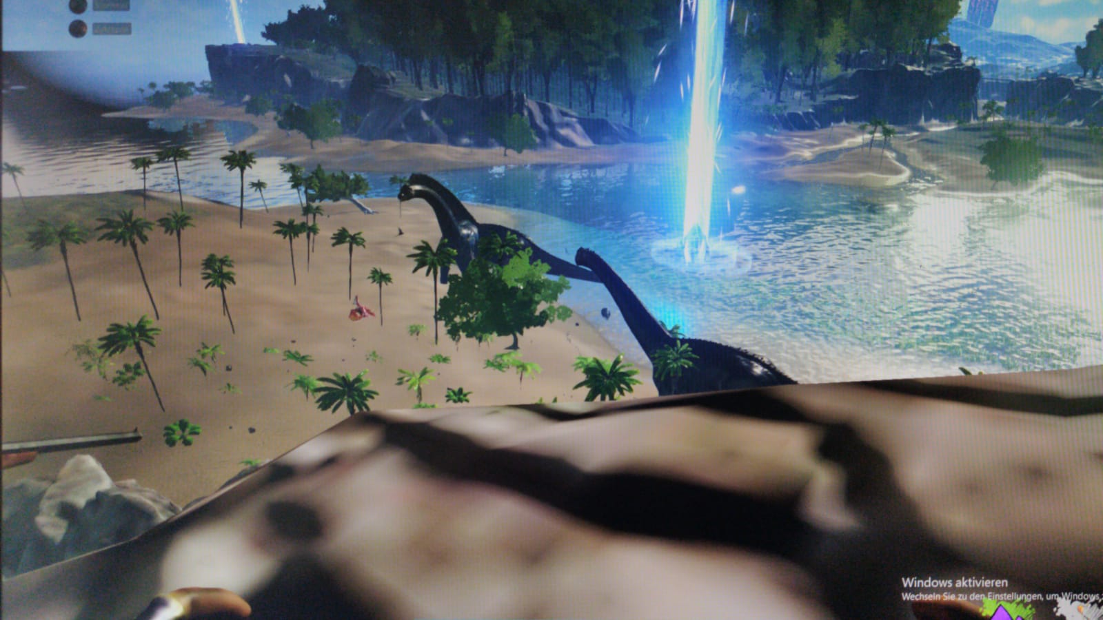

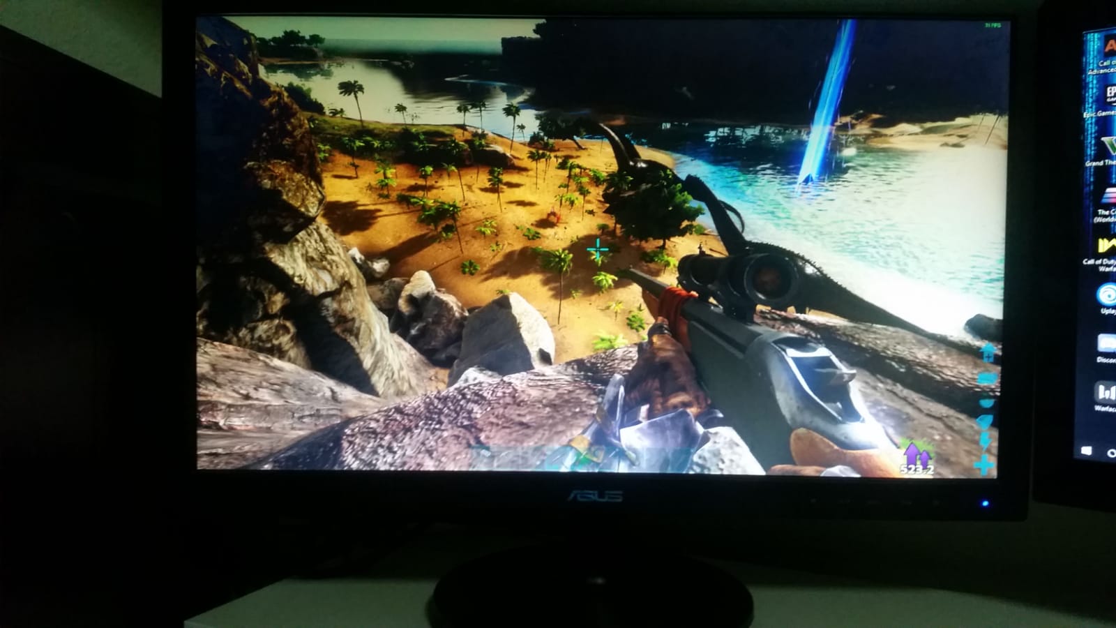

Tut mir leid das ich nicht alle 20 Minuten an meinen PC gehe und anfange screenshots zu machen, dafür habe ich auch wenn es Wochenende ist einfach keine Zeit! Ich habe aber mal ein Bild (Leider abfotografiert da ich es mal als Snap verschickt habe) wo man ziemlich gut meine Probleme sieht. Das Bild ist wie man sieht in Ark entstanden und auch wenn ich die Startoptionen in Steam rausnehmen konnte sah es immernoch nach relativ viel murcks aus. Beide Bilder sind am selben Zeitpunkt an der selben stelle entstanden wie gesagt leider nicht als screenshot.
Links sieht man den PC von einem Freund, seine einstellungen weiß ich leider nicht mehr aber meine einstellungen müssten auch alle im bereich von hoch bis episch gewesen sein, Die skalierung lag bei ca 75, aber ich denke man sieht hier ganz genau das dass problem in der Situation nicht in der Skalierung liegt. Rechts ist wiegesagt mein Spiel.
