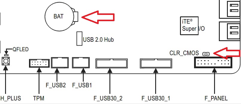

Spielt erstmal absolut keine Rolle. Lade die Werkseinstellungen und teste erst einmal ob das Problem behoben ist. Danach kannst du immer noch das XMP-Profil laden. Mehr brauchst du normalerweise nicht zu tun. Gegebenenfalls muss die Spannung erhöht oder der Takt abgesenkt werden.
Ich würde sogar so weit gehen. Rechner runterfahren. Netzstecker ziehen. Clear CMOS Jumper setzen und die BIOS-Batterie für ein paar Minuten herausnehmen. Clear CMOS Jumper wieder in die Urposition setzen, Batterie wieder einsetzen. Rechner starten nochmal die Werkseinstellungen laden und erstmal kein XMP aktivieren.
EDIT:Es gibt keinen Clear CMOS Jumper man muss ihn mit einem Schraubendreher z. B. überbrücken. Elite X570.jpg
