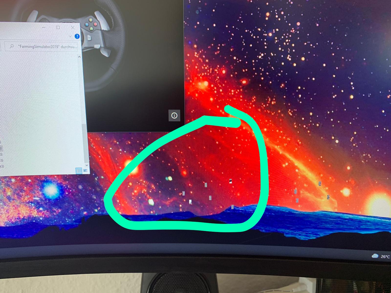

Während dem Spielen von z.B. LS19 hängt sich das Spiel plötzlich auf und ich gelange auf den Desktop zurück. Das Spiel läuft manchmal weiter aber ich kann es nicht mehr öffnen. Manchmal schließt es sich von selbst. Die Abstürze geschehen ohne, für mich erkennbare, Muster. Ähnliches war auch mit TrainFever 2 zu beobachten. Prozessor und Graka sind bereits dezent runtergetaktet. Temperatur (Graka und Prozessor) liegen bei ca. 40-50 Grad. Wassertemperatur liegt bei ca. 30 Grad.
Ihr könnt euch bestimmt vorstellen, dass ich extrem gefrustet bin, da ich erst Anfang 2021 dieses System so aufgebaut habe und dies enorm kostspielig war.
Graka und Prozessor runtergetaktet, stetige Temperaturüberwachung mit wassersensoren und Anzeige von Chiptemperatur über die Tastatur. Spiele neu installiert. Belastungstests von Graka und Prozessor mit einschlägiger Software geprüft. Geholfen hat dies leider nichts.
Log der Spiele geprüft -> kein Ergebnis, da keine Fehlermeldung.
ich hoffe ich finde hier bei euch Hilfe, da ich echt am verzweifeln bin…
Vielen Dank und LG

Ich habe noch ein Bild hochgeladen. Laut Checkliste befürchte ich nun, dass die Graka einen Speicherfehler hat…
Sieht zumindest danach aus.
Würde die an EVGA schicken. Vielleicht hast du ne schlechte charge erwischt. New World hat ja auch einige der EVGA Karten zerstört, wegen einem Materialfehler. Vielleicht gehört deine ja zum gleichen Model.
Quelle
