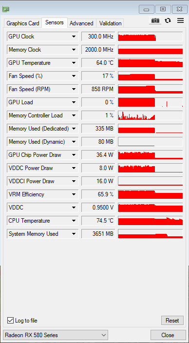

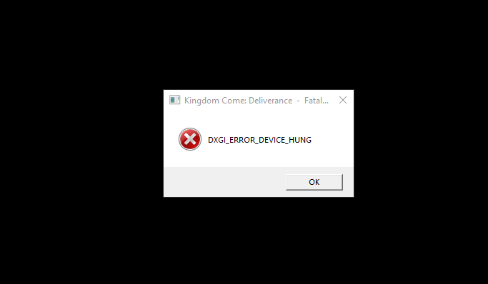

Seit längerer Zeit stürzen manche Spiele regelmäßig ab, vor allem KCD. Da ich keine Ahnung habe woran es liegt, hab ich GPU-Z mitlaufen lassen und während des Spielens bis kurz nach dem Absturz aufgezeichnet. Andere Spiele stürzen ohne Fehlermeldung ab, der Bildschirm wird schwarz, aber das System und andere geöffnete Fenster werden nicht beeinflusst. Ich hab das Gefühl, dass es erst mit dem neuen Monitor vor über einem Jahr gestartet hat, denk aber nicht, dass es damit zusammen hängen kann. Auch seltsam ist, dass die Abstürze auftreten obwohl es nicht wirkt, als wäre der Prozessor oder die Grafikkarte auf höchster Auslastung.
Die neusten Treiberupdates und Biosupdates ausprobiert und den PC vor kurzem komplett neu aufgesetzt. Hat leider alles nichts gebracht. Auch der Radeon Protreiber hat nichts daran geändert.

Hab bisschen quergelesen und es scheint am Grafiktreiber zu liegen .
https://de.pcerror-fix.com/fehler-dxgi_error_device_hung/

Die Grafikkarte sitzt fest, und wird auch nicht zu heiß? Im Leerlauf zeigt sie ja schon 64 °C an, und vorher sieht's nach mind. 90 °C aus. GPU-z zeigt dir auch das Maximum an, und jeden einzelnen Wert wenn du mit der Maus drüber gehst.
Vielleicht mal die Lamellen vom Kühlkörper von Staub befreien, könnte die Temperaturen senken.

Zumindest lag null Grafiklast an, als der Screen entstand, und die GPU taktete nur mit 300 MHz.
Daher sollte der TO uns auch die max.-Werte zeigen, oder einen Screen während des Spielens machen. Das "Log to file" ist ja auch aktiviert, so dass man's auch nachträglich checken kann.

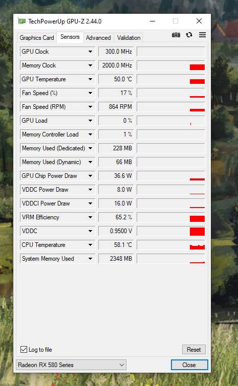

Danke für die vielen Antworten! Der Screenshot wurde direkt nach dem Absturz gemacht, der direkte Abfall bei den roten Linien ist der Absturzzeitpunkt. Hier ist noch ein Screenshot wenn der PC im Leerlauf ist.

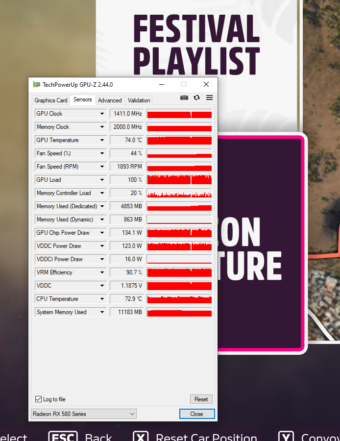

Jetzt fehlen aber trotzdem wieder die Höchstwerte bei Vollast/Gaming, damit man auch sieht, ob Kühlung und Lüftung in einem PC in Ordnung sind.
Das wäre ein anderes Spiel bei dem ich die Grafikeinstellungen jetzt extra hochgeschraubt hab:
Die Hardware ist GPUz nach zu urteilen völlig in Ordnung. Die Temperaturen sind auch nicht zu hoch.

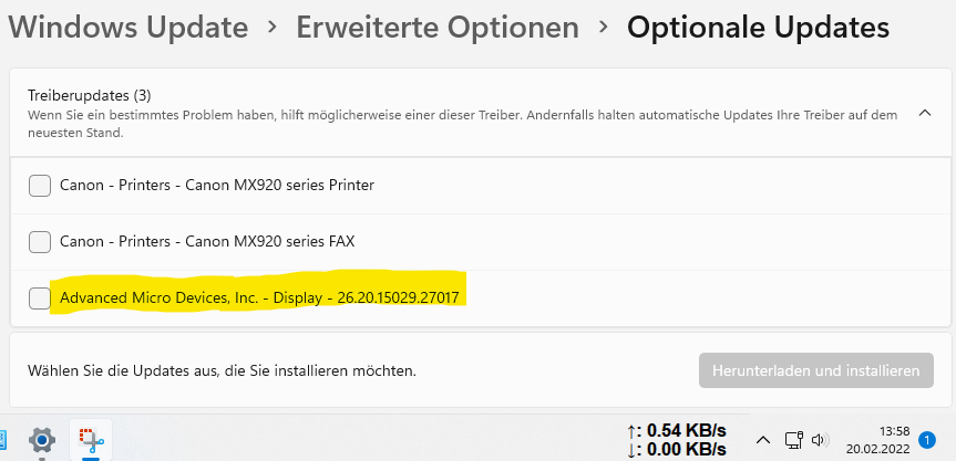

Das kann man sich sparen, denke ich. Da kommt bestimmt ebenfalls der Treiber vom Mai 2020, den mir das Update - selbst nach dem Wechsel auf Windows 11 - noch für eine 5700XT anbietet. Und der war dafür Schrott, hatte ihn schon zwei- oder dreimal (versehentlich, oder zum Test) installiert.
