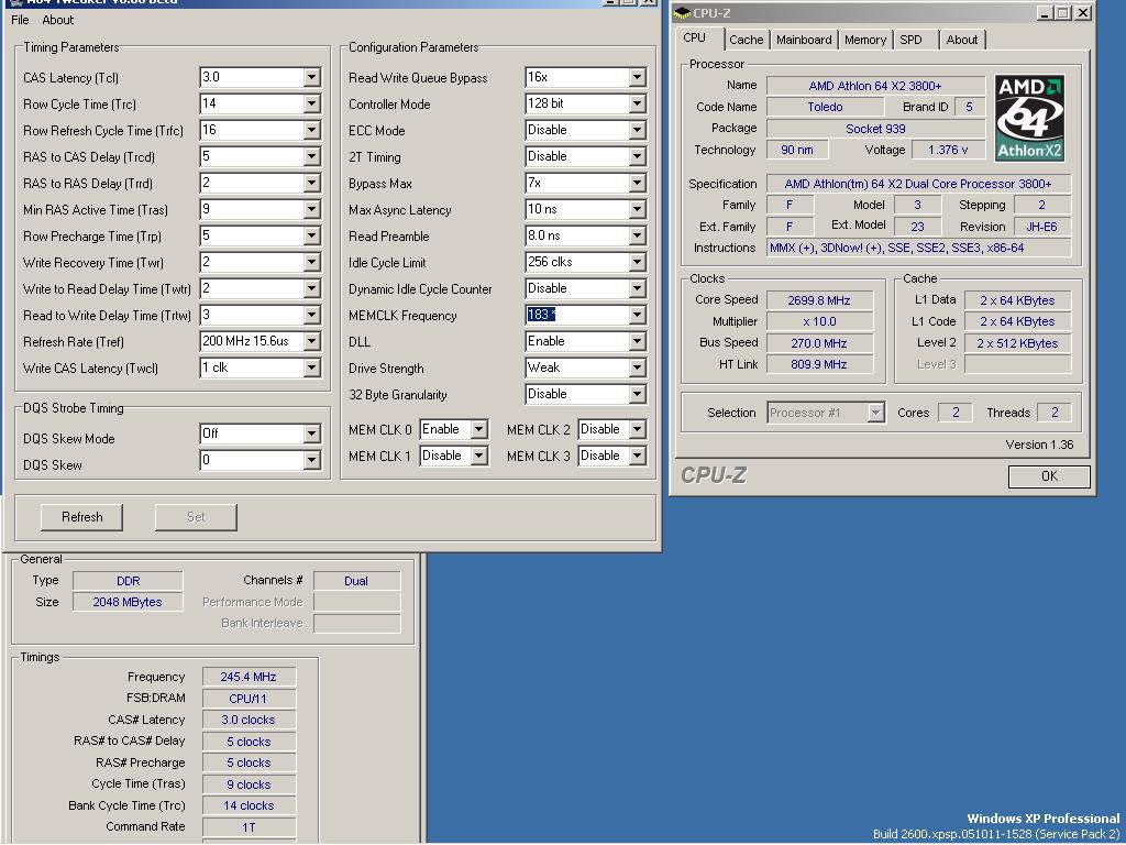

Poste mal einen Screen vom A64-Tweaker mit den kompletten Settings.

Habe jetz den 180er Ram Teiler drin! Der Ram läuft jetzt mit 245mhz bei 3-5-5-9 1T. Sollen laut CPUZ die SPD Latenzen sein.
Prime hatte ich jetzt schon 1h am laufen ohne fehler bei 1,38Volt (Bios 1,40). Werde später nochmal versuchen was so geht und über Nacht mal Prime laufen lassen.
Sieht aber gut aus denn der 3DMark 06 geht jetzt wieder früher ist der ganze Rechner abgestürzt.
Auf dem Ram sind Micron 5B laut der Homepage.
Ich verstehe nur nicht wieso der mit Corsair Ram die 2700mhz bei 1,32Volt schafft und ich jetzt 1,45Volt brauche. Temperaturen sind kein problem nie über 55Grad Infinity sei dank. *g
Der Ram packt auf jedenfall die 270mhz (DDR540) bei 3-4-4-9 1T
Prime läuft grade. Wollte nur nicht mehr als 1,45Volt geben. Wäre ja schön gewesen wenn der den Takt bei 1,32Volt gemacht hätte. Naja jetzt hab ich halt 2GB Ram. Da schadet das bissl Volt auch nicht.
