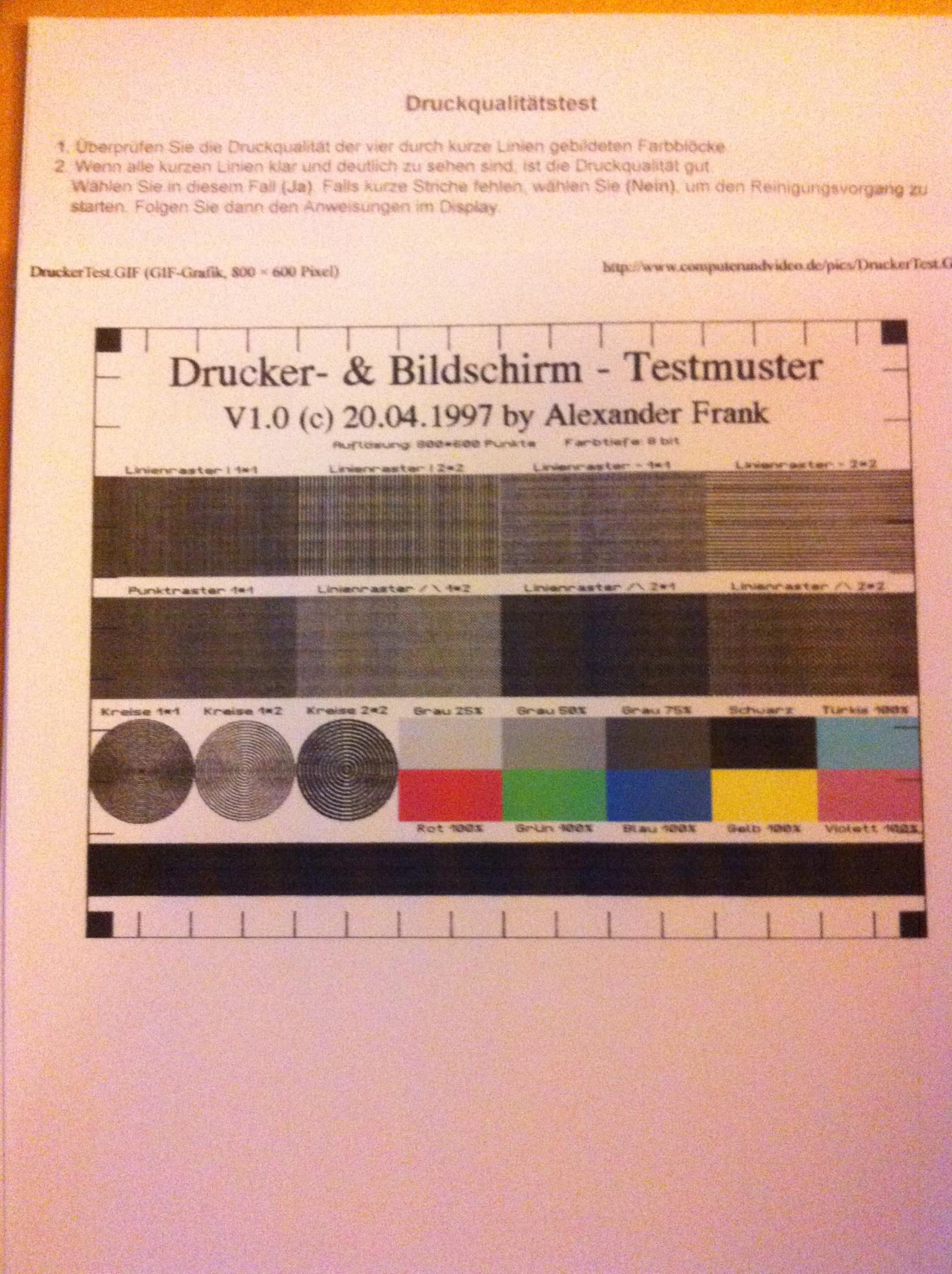

hey, danke schonmal für eure ganzen antworten und ideeen!
ich habe jetzt 10 mal den reinigungsmodus durchlaufenlassen, leider hat sich nicht wirklich viel getan!
habe mal ein foto von dem testbild hochgeladen... bei dem text sieht man am ende der 3. zeile was ich mit "schmieren" meine... man kann es erkennen, aber es sieht so aus, als hätte man zuviel Jägermeister getrunken ;)
danke und lg

Doch, aber leider nichts Konstruktives.
Ich würd das Gerät mit dem du das Photo gemacht hast reklamieren oder ersetzen, ich erkenn da gar nix :D
Tritt der Fehler den Du da erkennen kannst nur in bestimmten Bereichen auf? Bei mehreren Blättern immer die gleiche Stelle?
