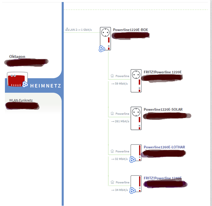

Glasfasseranschluss vor 6 Monaten. 50.000er Leitung gebucht von T-Online, kommen über 60.xxx an.
Folgender Aufbau:
FritzBox 7490 --> 1220E an Box
Powerline Netzwerk
1220E am Solarspeicher
1240E im Obergeschoß
1260E beim Nachbar mit 310er Repeater im selbem Stromkreis
546E in der Garage (30 Meter weit weg in etwa / selber Stromkreis)
546E im Nebengebäude (selber Stromkreis, ca. 15 Meter)
Fon MT-F im Nebengebäude
Natürlich dann etliche Geräte (TV, Handy, Alexa etc.) mit verbunden, sei es per WLAN oder LAN.
Vor dem Glasfasseranschluss lief Jahrelang alles wunderbar. Nach Nachfrage bei AVM liegen keine Probleme mit dem Adapterverbund vor. Auch ist in der Wissensdatenbank dazu nichts zu finden.
Ich vermute aber trotz allem das einige Adapter in diesem Verbund mit der eingespeisten Leistung nicht klar kommen.
Gerade die 2 älteren 546E, da Sie ja sogar aus dem aktuellem Support bei AVM raus sind, so sagte es mir auch der Mitarbeiter von der Hotline.
Sollte mir doch mal par neue holen! :rolleyes:
Nun frage ich mich, an was könnten die ganzen Verbindungsabbrüche im Powerline Netzwerk an fast jedem Tag liegen?
MfG Oktagon70

Zeig doch mal die Heimnetz Mesh Übersicht der FB.
Wie gesagt die 2 x 546E hab ich schon raus genommen Momentan.
34 Mbit brutto bei Powerline...
Ehrlich DLan in so einem großen Umfang stört sich gegenseitig.

Internet Netzwerkübersicht sieht man sehr gut, wie die Leistungsdaten zwischen Powerline-Geräten im Haushalt schwanken können.
Um das gegebenenfalls zu verbessern bzw. zu analysieren, bietet AVM selbst Optionen:
https://avm.de/service/wissensdatenbank/dok/FRITZ-Powerline-1260E/795_Powerline-Verbindung-langsam/

Die Werte sind ja richtig schlecht.
Sind deine Meter Angaben die Luftline, oder tatsächlich der Weg den das Kabel/ die Leitung über den Sicherunkskasten bzw. etwaige Verleiterdosen nimmt?
Ich hatte, allerdings mit nur einem Adapter über 25m Kabelweg auf der selben Phase über 300 bis 350 Mbit brutto, das waren dann ca 75 Mbit netto, für Internetradio hats gereicht.
Ich würde an deiner Stelle die Adapter mal einzeln tedtenzy also immer nur den Sender mit einem Empfänger.

PS: Was mich wundert ist die Übertragungsrate am Solarspeicher gegenüber den anderen, aber das wertet Ihr auf der Skizze dann sehen.
da würde mich gar nichts wundern ... immerhin speist der sicher ins Haushaltsnetz ein ... also ist er auch eine Störquelle für eine saubere Stromkurve.
und je unsauber die "Stromwelle" ist desto unsauberer ist das DLAN ..
