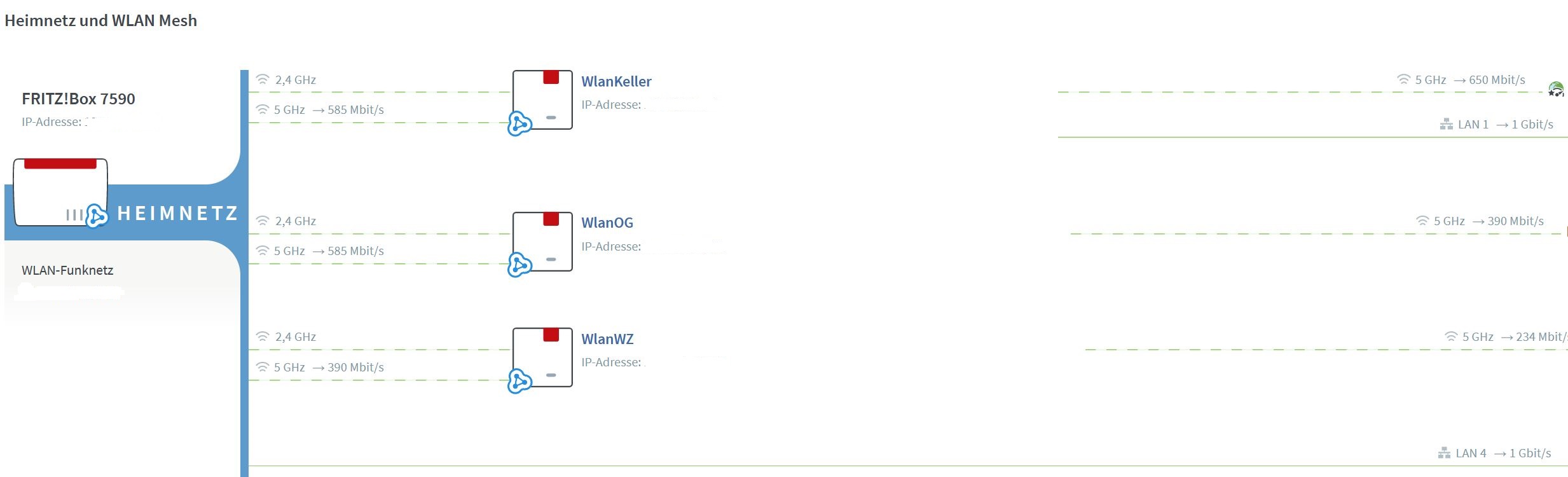

Habe selber eine 7590 und 3 x AVM 1200 im Mesh
Immer und überall > 35MB/s per Wlan

7490 Keller
DG per LAN Wlan 1200 versorgen
EG Repater setzen
Bungalow per Lan Wlan 1200 versogen
und dann Per Mesh EIN großes Wlan Netz machen und nicht 3 oder vier einzelne wie jetzt
Fertig
