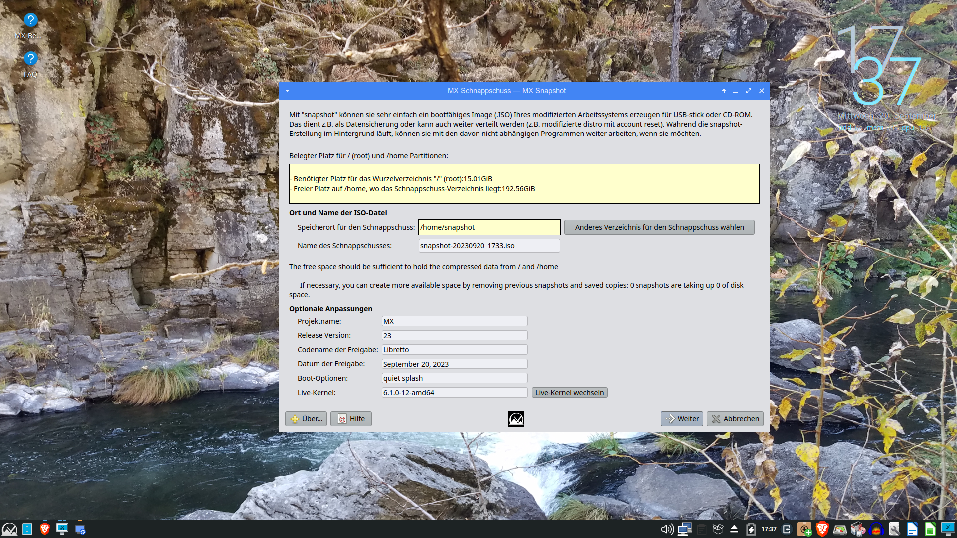

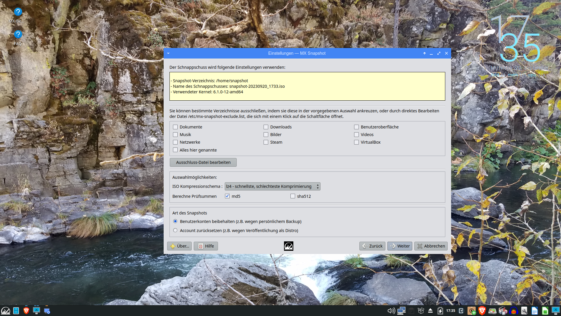

wer kann mir sagen wie man einen erstellten Schnappschuss von MX 23 xfce auf eine zweite SSD installiert
danke
mit welchem tool hast du ihn von welchem dateisystem gemacht
mit dem MX Schnappschuss tool, fährt mit stick normal, hoch und es ist auch so
wie ich es haben will
aber wie Installieren
damit
so
ist auf meiner externen platte gespeichert
