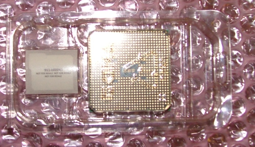

Mach mal ein Bild von der CPU (die goldene Ecke bitte per mspaint markieren wenn umgedreht + ohne verdeckter Pins durch die Verpackung) und nochmal ein Bild von den Sockeln beider Boards.
Für mich wirkt das ehrlich gesagt ziemlich unglaubwürdig. Falls es wirklich eine CPU mit FM1 Anschluss sein soll - vielleicht hat simple irgendjemand den Heatspreader getauscht aber das dürfte wegen verlötung ja auch nicht möglich sein ...
Wenn das wirklich so sein soll wie du das hier sagst: Feuer das Board an :p
Also ich vermute die Ecke rechts unten auf dem Bild vom TE ist die ecke die Links unten hingehört und wenn man davon ausgeht sieht man, dass bis auf den ausgelassenen EckenPin (rechtsunten)(sodass es statt einer abgeschnitten Ecke eine zur Mitte hin ausgerichtete Ecke gibt) die CPU horizontal Spiegelgleich ist, was auch beim Sockel FM1 passt beim FM2 ist es nicht so, wenn man nun das Bild vom TE vertikal spiegelverkehrt anschaut, dann sieht man das sie so auf den FM1 Sockel passt (Auch die ausgelassenen Pins weiter innen stimmen überein).

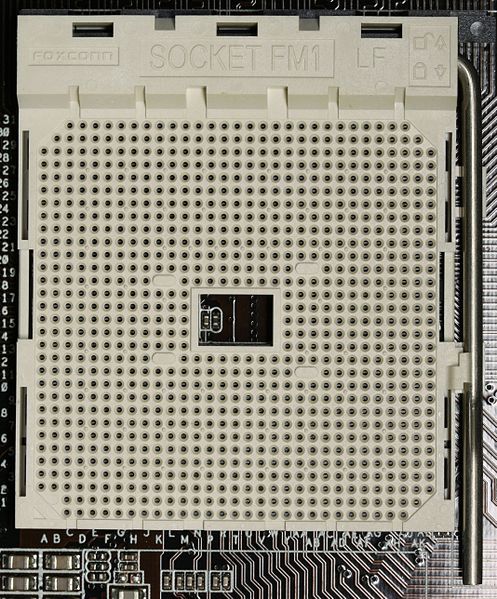

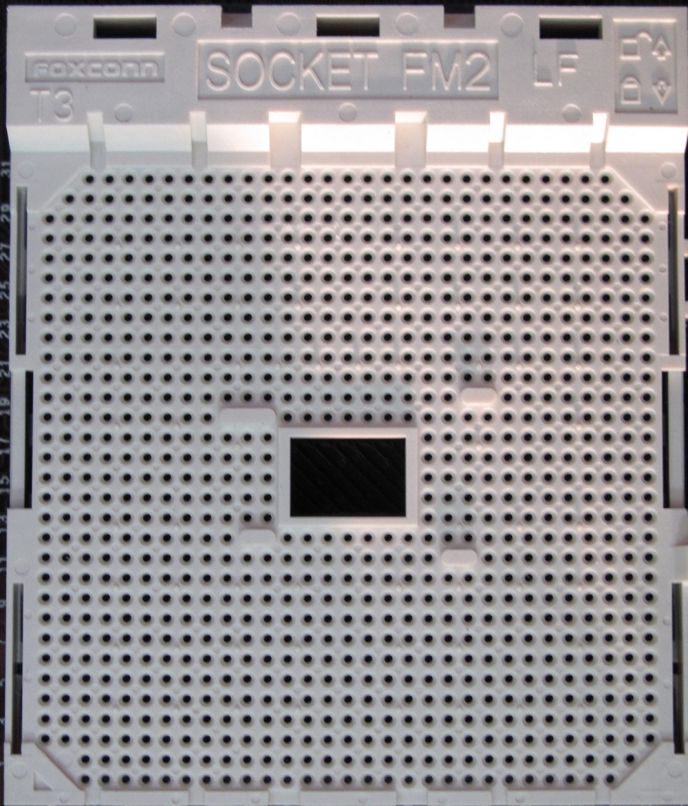

Nein liegt nicht an einem Pin sondern bei den beiden CPU´s FM1 & FM2 sind ja die 4 loch frei stellen diese sind anders
Bild zu FM1
Bild zu FM2
Ja die mein ich. Ich hab mich etwas umständlich ausgedrückt :D .
