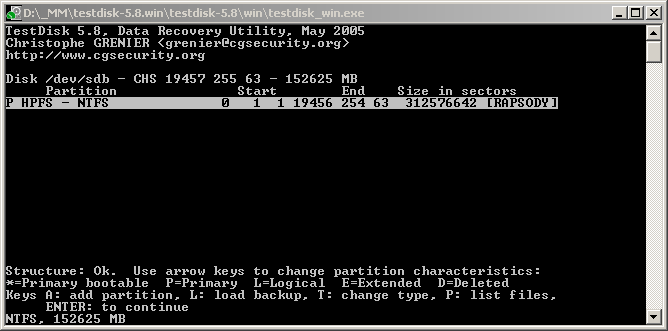

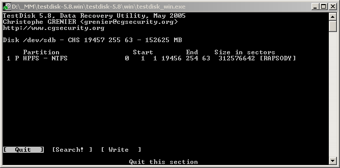

Erfolg: HD wird manchmal kurz im Festplattenmanager angezeigt als "Fehlerfrei", aber nicht als NTFS
Dann TestDisk:
Auswahl Festplatte

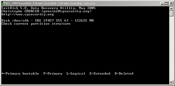

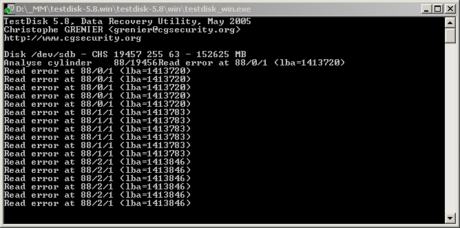

Analyze: s. Screenshot
Save: Read error at.... s. Screenshot
Abbruch mit Enter
Nochmal Save: o.k. s. Screenshot
<P> für “list files”, Enter: Kommt nichts

Seltsam.
Nach Search wird die Partition mit Volumen (Rhapsody) angezeigt.
Vorher nach Analyse nicht.
Du kannst mal wieder auf Write gehen und mit Enter und y bestätigen.
Starte mal neu und überprüfe das Ergebnis.
Vielleicht klappt es dann wegen der Änderung.
