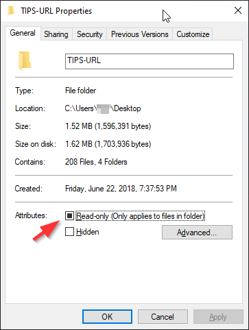

Achso, wir reden vom Attribut?
Ist bei allen Ordnern, nicht nur auf dem Desktop, so.

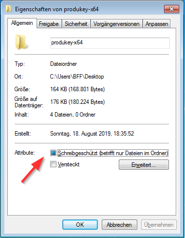

BFF schrieb:Ist bei all meinen Ordnern auf dem Desktop so.

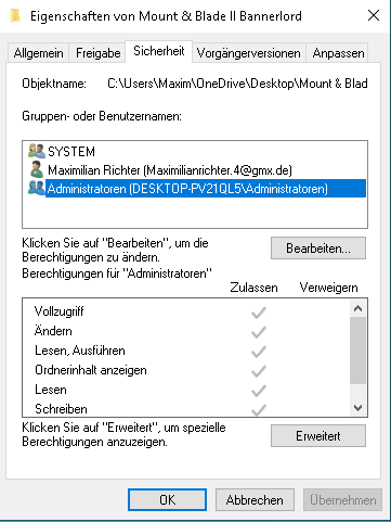

Was die NTFS Rechte sagen ist völlig egal, da der Explorer diese an der Stelle nicht anzeigt 😎
Im Gegensatz zum Attribut "Schreibgeschützt" für eine Datei, wird das Attribut "Schreibgeschützt" für einen Ordner in der Regel von Windows, Windows-Komponenten und -Zubehör sowie sonstigen Windows-Programmen ignoriert. So können Sie beispielsweise mit Windows Explorer einen Ordner, für den das Attribut "Schreibgeschützt" festgelegt ist, löschen, umbenennen oder ändern. Die Attribute "Schreibgeschützt" und "System" werden von Windows Explorer nur dazu verwendet, zu ermitteln, ob es sich bei dem betreffenden Ordner um einen besonderen Ordner handelt, wie zum Beispiel einen Systemordner, dessen Ansicht von Windows angepasst wurde (z. B. die Ordner "Eigene Dateien", "Favoriten", "Schriftarten", "Übertragene Programmdateien"), oder ob es um einen Ordner geht, den Sie mithilfe der Registerkarte Anpassen des Dialogfeldes Eigenschaften für den Ordner selbst angepasst haben. Dies hat zur Folge, dass Windows Explorer es Ihnen nicht gestattet, die Attribute "Schreibgeschützt" oder "System" von Ordnern einzusehen oder zu ändern.

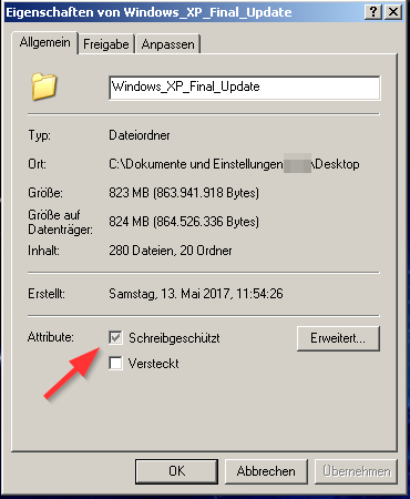

Kannst Du nicht mit dem Explorer. Der Explorer entfernt nur die Attribute von den enthaltenen Dateien. Für den Ordner selbst ist er nicht dazu in der Lage.onesworld schrieb:Bei mir auch, aber ich kann den Schreibschutz entfernen.
BFF schrieb:Ist bei all meinen Ordnern auf dem Desktop so. Schon lange.
