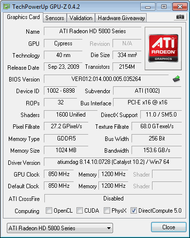

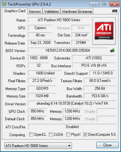

Danke erstmal für diese total schnellen Antworten.
Habe mir mal mal dieses GPU-Z geholt und gehe aufgrund des angehängten Screenshots davon aus, dass die Graka mit 16 Lanes dran ist.

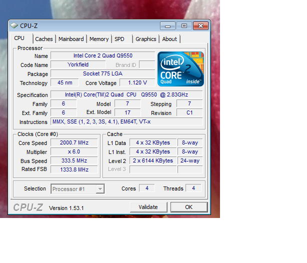

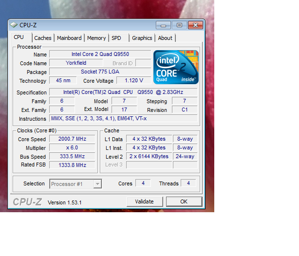

Ich bin etwas verwirrt. Habe eben gerade mal im BIOS geschaut und dort war die CPU nur mit 333x6.5 "angeschlossen" (demnach nur 2.16 Ghz). Hab es jetzt auf 333x8.5 umgestellt (also 2.83 Ghz). Nur leider wird mir im CPU-Z immernoch angezeigt, dass der Multiplier bei 6 liegt und der Core Speed bei ca. 2000 Mhz (siehe Bild).
Gibt es irgendein Tool um diese Werte zu speichern in einer History, damit ich schauen kann ob die sich im Spiel verändern.
Die Änderung im BIOS hat übrigens keine Verbesserung der FPS in GTA IV ergeben. Habe mal FRAPS im Hintergrund laufen lassen und die meiste Zeit wenn ich auf der Strasse war, waren es zwischen 17-25 FPS, super kacke!
@ GodCast: Ich kann an der "333-Einstellung" nix verändern, die ist grau hinterlegt.

der Multiplikator springt runter weil "Speedstep" aktiviert ist, das ist normal und richtig. Der geht unter Last automatisch rauf.
Du kommst im Bios auf die Overclockeinstellungen indem im im Menu Strg+F2 bzw. F1 drückst. Dann geht ein Overclocking Menu in den Settings auf, aber wenn du dermaßen wenig Ahnung hast, lass da lieber mal die Finger davon. Deine CPU läuft jedenfalls so wie sie soll und muss.
