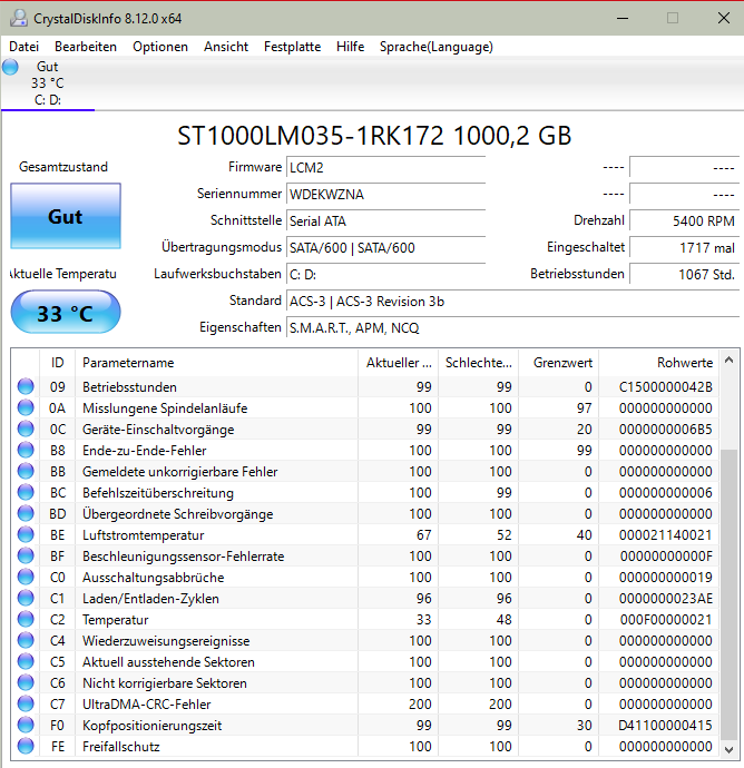

HDD mal überprüfen SMART Werte ... wenn es da Probleme gibt dann kann das sich so äussern.
Crystal Disk Info und Bild bitte posten ( komplett )

Indem man Google benutzt ... oder hier im Download Bereich schaut nach Crystal Disk Info und das Programm ausführt ... wenn es schon daran hapert wird es mit SSD Einbau ... Clonen ... und wohl mal den Laptop reinigen schwer.

Habe das Programm installiert. Hier ein Screenshot davon:
Ist das korrekt oder benötigst du andere Werte?
