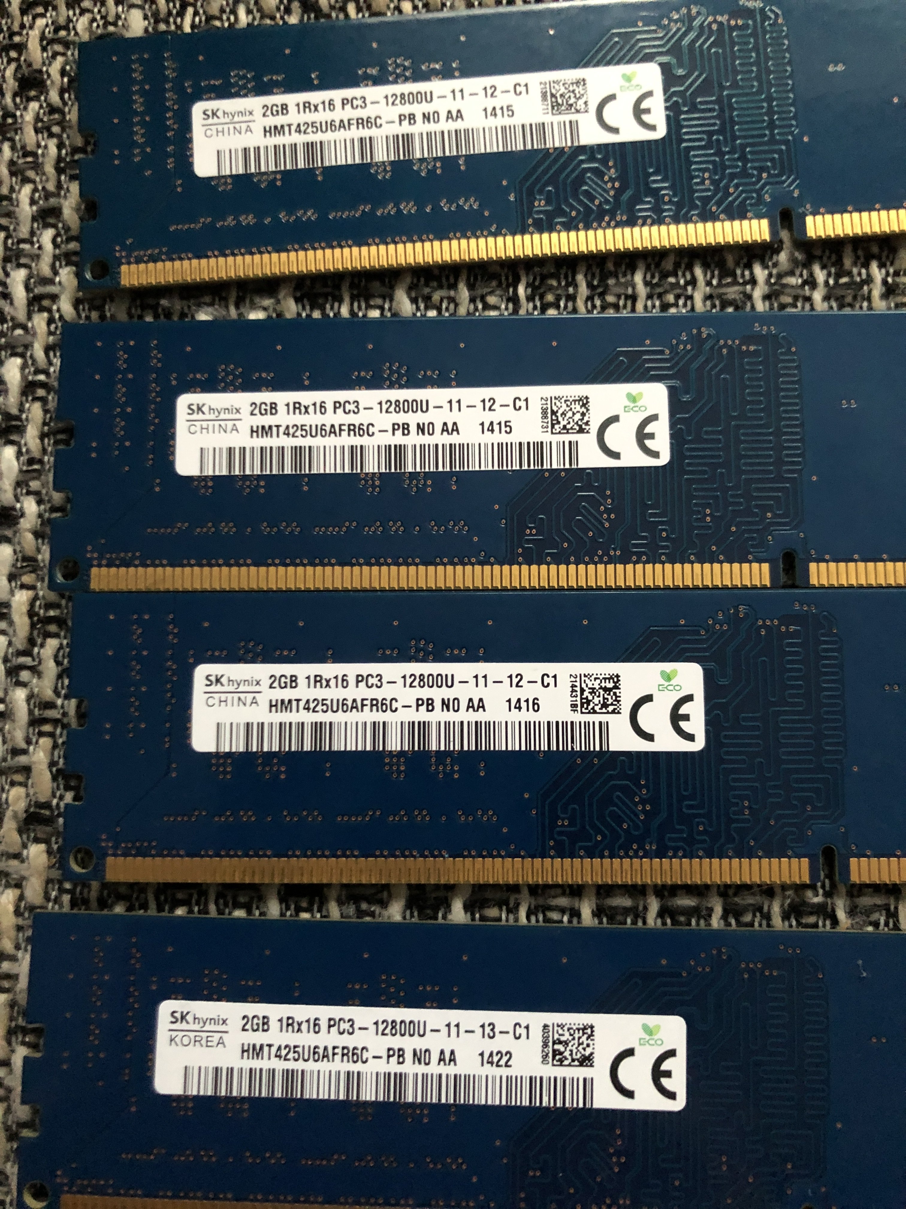

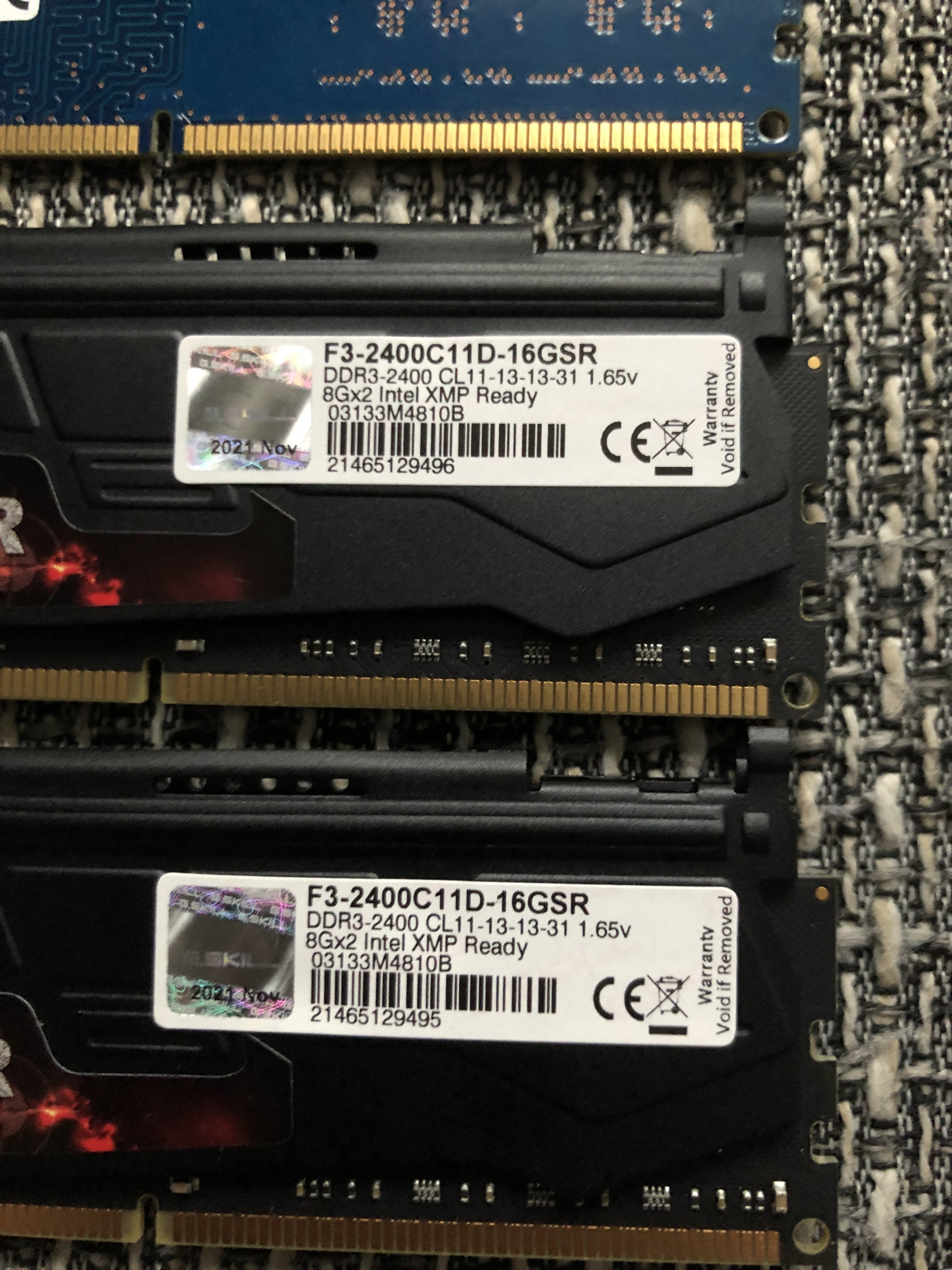

Hier sind die 4 die vorher drin waren und die 2 die ich versuche einzubauen

Die Hynix sind Single-Rank die G-Skill Dual-Rank, könnte sein das das Mainboard Probleme hat mit Dual-Rank
Modulen und wenn man ein Single-Rank dazusteckt lädt es dann sonderlicherweise

Das Board initialisiert wahrscheinlich mit den Werten des 2Gb Moduls und übernimmt dessen Einstellungen für alle Rams die eingebaut sind. Wenn die 8gb Module alleine drin sind kann es mit den Werten nichts anfangen,
also mindestens 1x 2GB drinlassen.
Das sehe ich wie @Tom-S
Die neuen rams sind "zu neu".
Die wollen sich mit 2400 MHz Takt initialisieren.
Die CPU " kann" aber nur 1866 laut specs max.
Daher wird vermutlich die cpu dann übertaktet, was dann zum black screen führt.
Da ich denke, das das board aufgrund des alters keine passenden "Teiler" hat um die 2400 auf "normale" Frequenzen runterzubringen.
Kann die Taktfrequenz im BIOS eingestellt werden? Also booten in der 16+2 Konstellation, im.BIOS umstellen auf die "höchste" Frequenz , speichern und den 2gb Riegel wieder raus und "hoffen"
