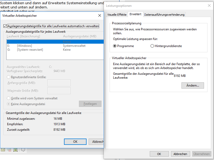

Schau mal bitte in der Auslagerrungsdatei nach, ob dort auf oben auf Automatisch eingeschaltet ist.

Soll ich da etwas verändern ?
Nein, so sollte es eigenlich sein, so wie ich es hier gesagt bekommen habe.
Naja, dann kann ich leider auch nicht weiter Helfen, fürs erste
