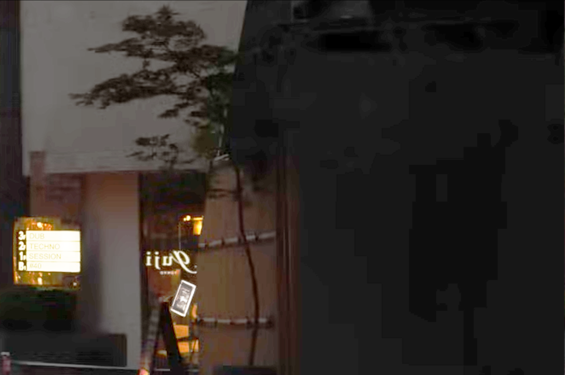

Moin, seit einigen Wochen sehen schwarze Farben, vor allem bei Videos, aber auch ingame, massiv nach Pixelbrei aus.
Das Problem bestand vorher nicht - ist keine Änderung in der Wahrnehmung ;)
Mit dem Handy vom Monitor abfotografiert:
https://ibb.co/qgPpbyS
alle Farben bis auf alles "schwärzliche" sehen normal aus.
original:
https://dm0qx8t0i9gc9.cloudfront.ne...amera-indoors_hsyuzs-_p_thumbnail-1080_01.png

Moin, im Screenshot habe ich das Problem rot markiert. Auf deinem Screen sieht das original-Video an der Stelle auch so aus ? Mit centimeter-großen Pixeln an der Stelle ? :O
Das Foto und das Video haben aber auch ne bescheidene Auflösung. Da ist für mich beim Komprimieren, wie üblich, was verschütt gegangen.
Kannst du das nochmal mit nem wirklich guten Bild verdeutlichen?

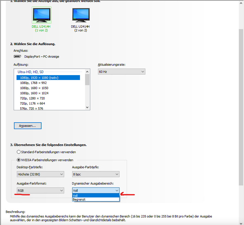

Und wenn du einen PC-Monitor via HDMI anschließt, solltest du im Treiber
bzw in er Nvidia-Systemsteuerung den "dynamischen Ausgabebereich"
auf "RGB" und "Voll" stellen, überprüfe das mal.

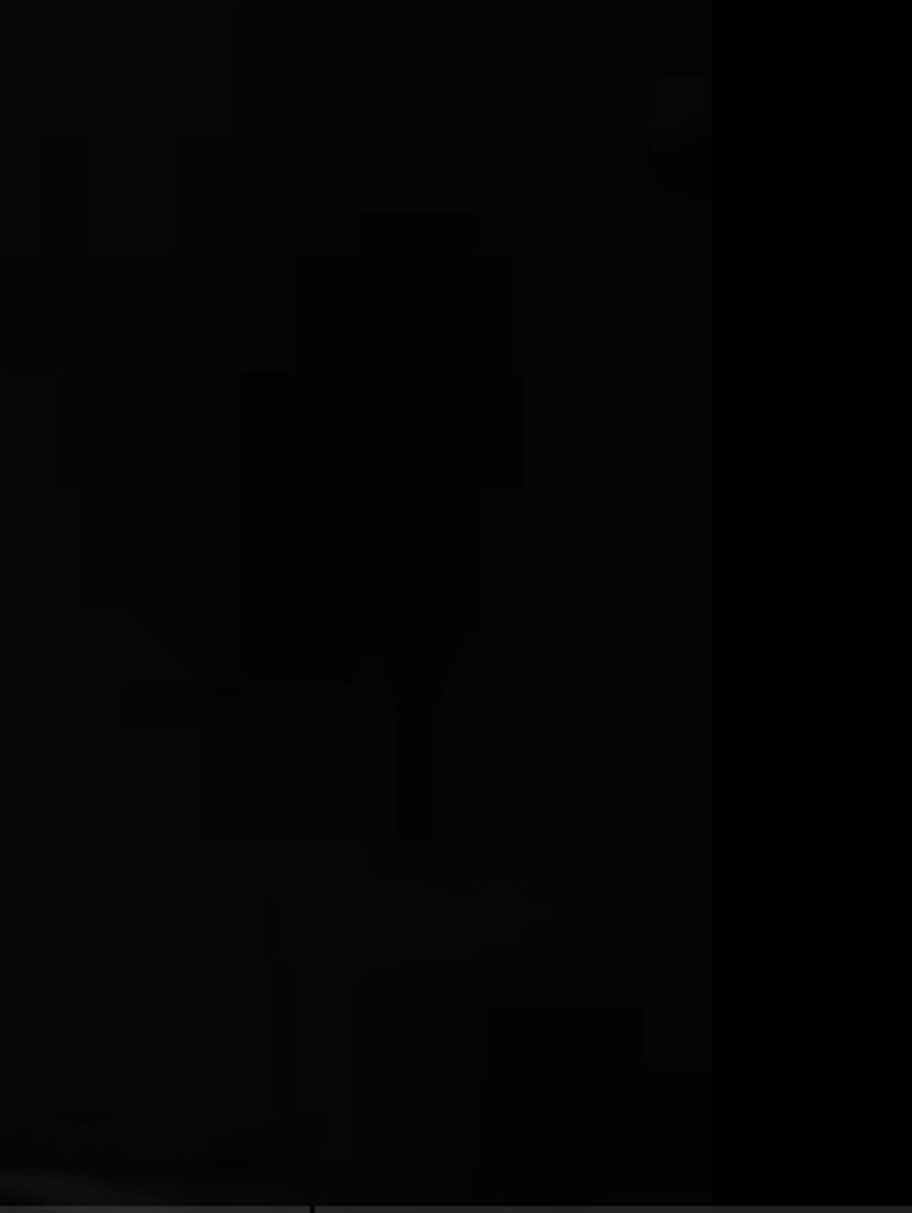

im video sind da schon kompressionsartefakte:
das ist jetzt aber über helligkeit/kontrast hervorgehoben. wenn du das deutlich siehst, stimmt der schwarzwert für das ausgabegerät nicht.
Reaktionen: CaptainPicard
So sieht das bei mir nicht aus wie auf deinem Bild.
CB_Roli schrieb:
Hier ein Handyfoto vom erstbesten Bild, was ich im Browser gefunden habe:
Jo, jetzt sieht man's
Überprüfe das mal wie oben gesagt, "RGB" und "Voll".
Original einwand frei hier.
Reaktionen: CB_Roli
wie bereits geschrieben ist das bearbeitet, um die kompressionsartefakte hervorzuheben. wenn man das falsche schwarzlevel eingestellt hat, sieht das so ähnlich aus.

DANKE, das hilft schon mal zu wissen, dass ich tatsächlich ein Problem habe und es bei dir normal aussieht.
Meine Settings sind wie bei dir, abgesehen von 60 hz vs 144 hz.
Problem besteht auch bei 60hz und 10bcp.
Aber was anderes ist mir aufgefallen:
Bei dir hast du die Ultra HD settings geclippt, ich laufe anscheinend über "PC" - und meine native Monitorauflösung ist bei "ultra-hd" gar nicht verfügbar:
https://ibb.co/ZTkWNgT
https://ibb.co/z53hLWQ
Im Treiber ist bei dir RGB voll als Ausgabe eingestellt. Bei RGB ist nun wichtig, dass dein Monitor auch diesen Modus unterstützt und in diesem eingestellt ist.
Sollte er das nicht können, dann probiere mal RGB limited und schau wie das Bild dann ausschaut.
Reaktionen: CB_Roli

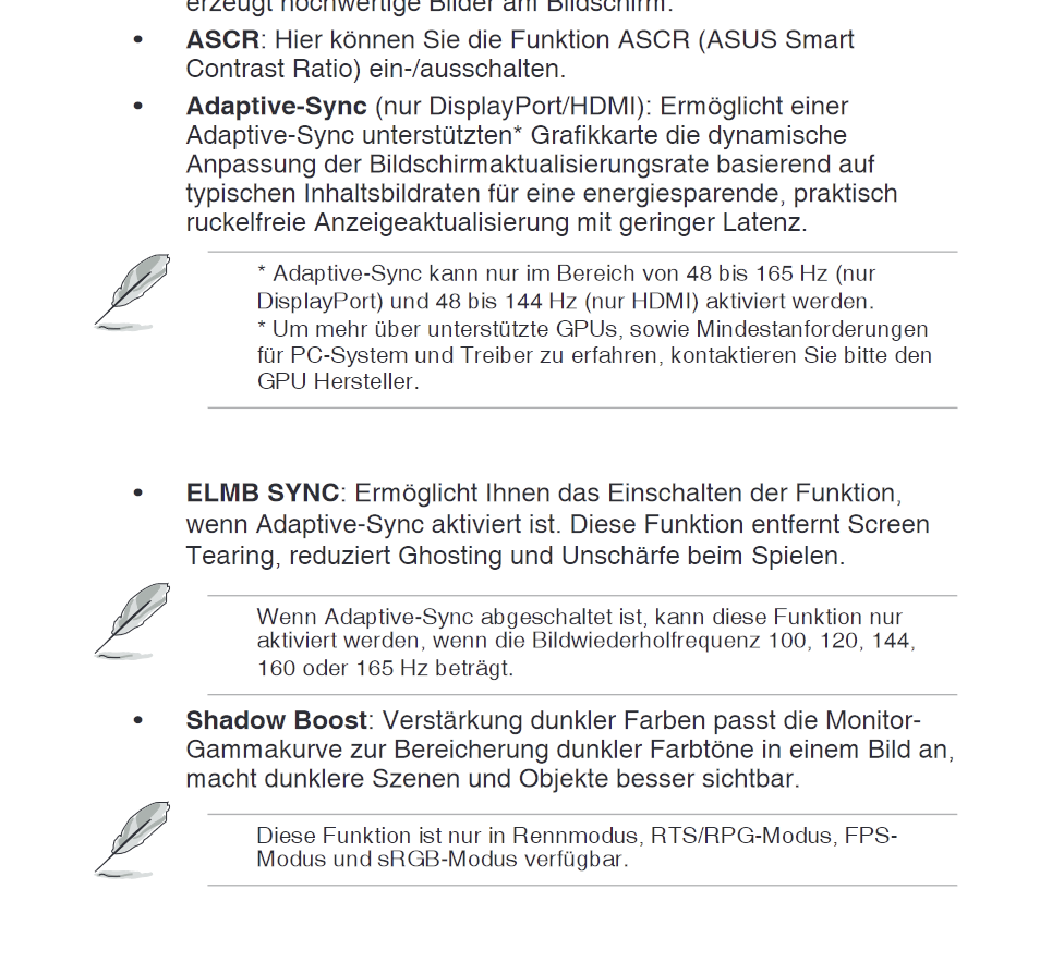

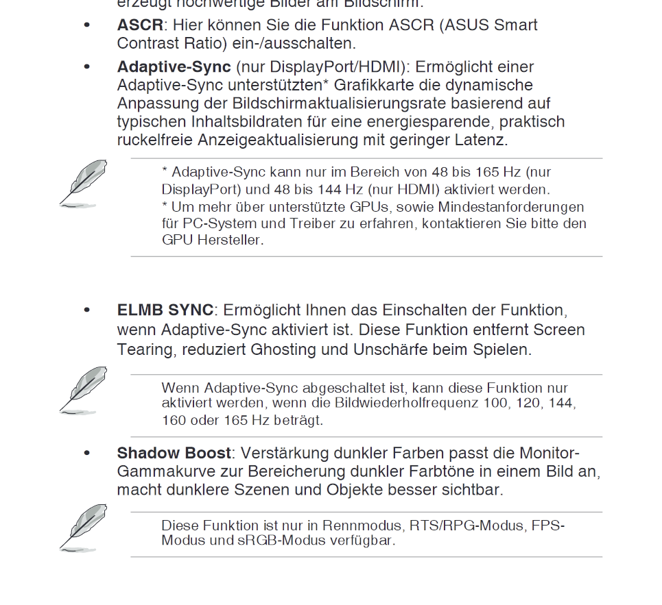

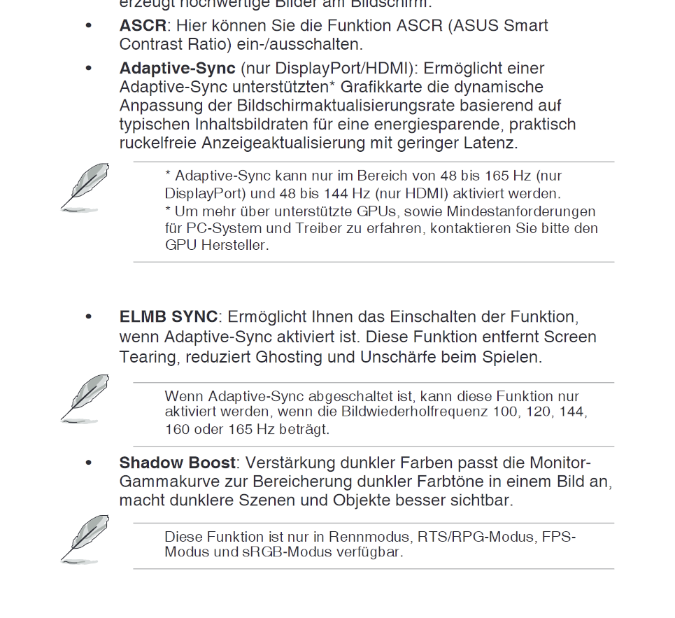

@CB_Roli
Erlaubt der Nvidia Treiber auch ein umstellen auf YCbCr? Wie sieht es damit dann aus?
Ansonsten solltest du per Testbilder deine Einstellungen wie zum Beispiel Helligkeit, Kontrast, Gamma, etc. prüfen.
Der ASUS Monitor bringt ja viele Features mit. Diese mal probehalber deaktivieren und gucken was dann passiert. Stichwort ASCR und auch Shadow Boost.
motorazrv3 schrieb:
@CB_Roli
kann zwei ycbr modi auswählen. mit beiden keine Besserung.
Bin mit Helligkeit kOntrast Gamma und Farben gut zufrieden, nur die schwarzen Farben pixeln halt ;/
