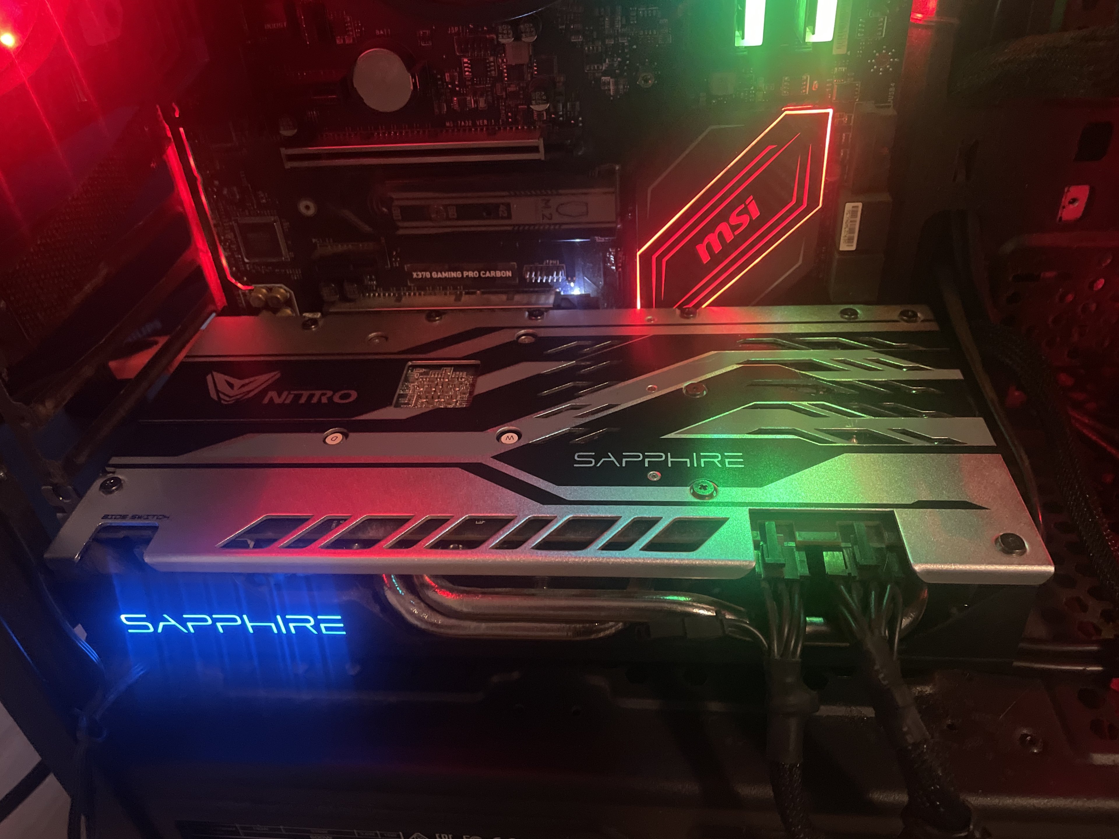

Ist die Grafikkarte mit zwei separaten Stromkabeln am Netzteil dran oder wurde nur ein Kabel mit zwei Steckern benutzt?
So sieht das aus:
Das einsetzen in den anderen Slot hat leider auch nix gebracht
Was komisch ist, ist das im unteren Slot sich die Lüfter der graka mitdrehen im oberen nicht

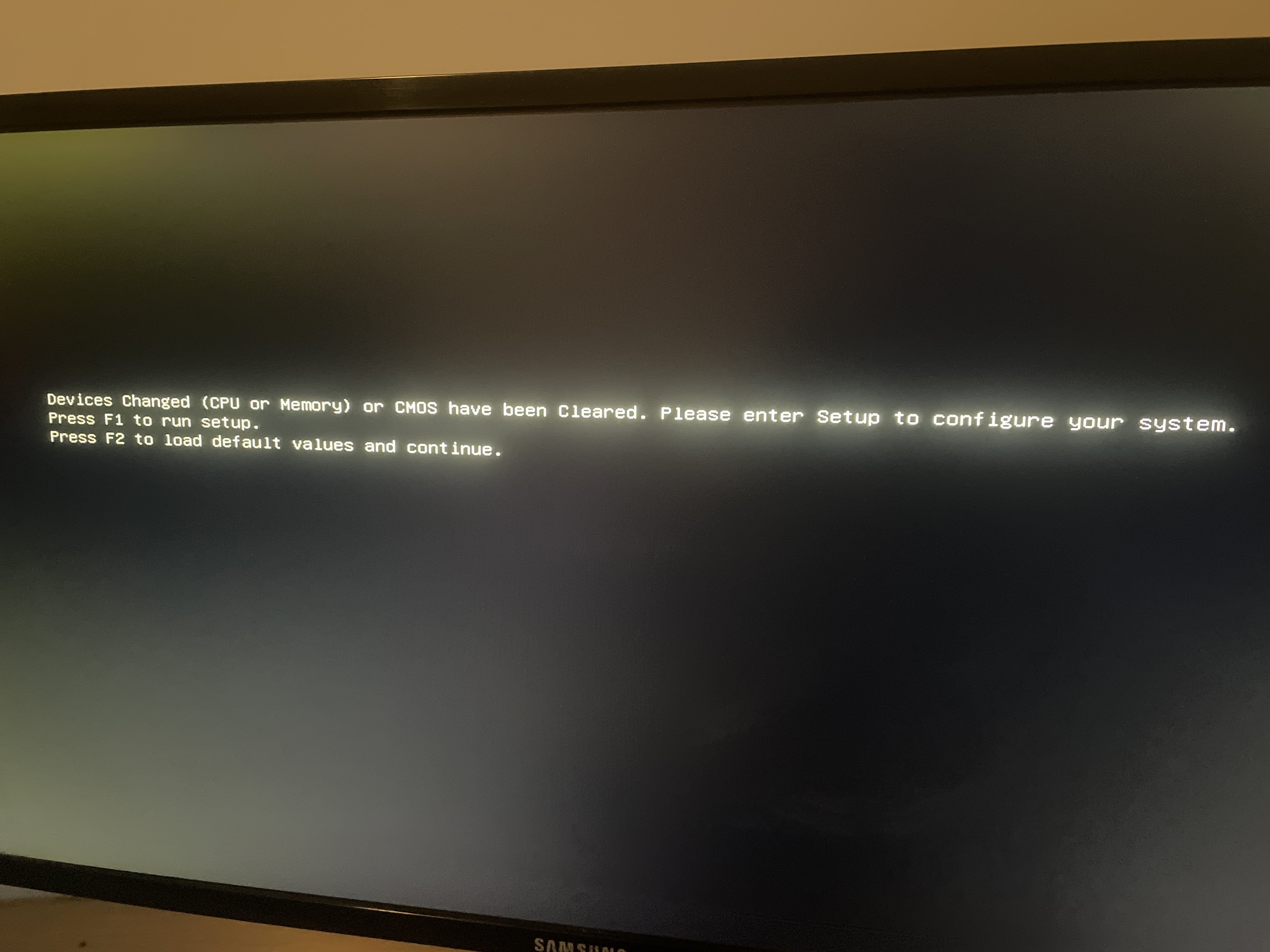

Folgendes passierte beim anschließen der graka am anderen Slot

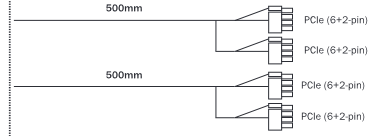

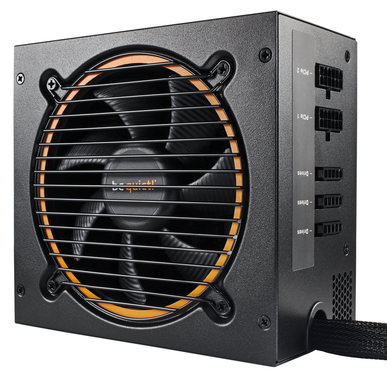

Motorrad schrieb:
Ist dein Netzteil nicht teilmodular mit zwei getrennten PCIe Strombuchsen PCIe 1 und PCIe 2!?
Wenn ja, wo hast du das eine Stromkabel für die Grafikkarte angeschlossen?

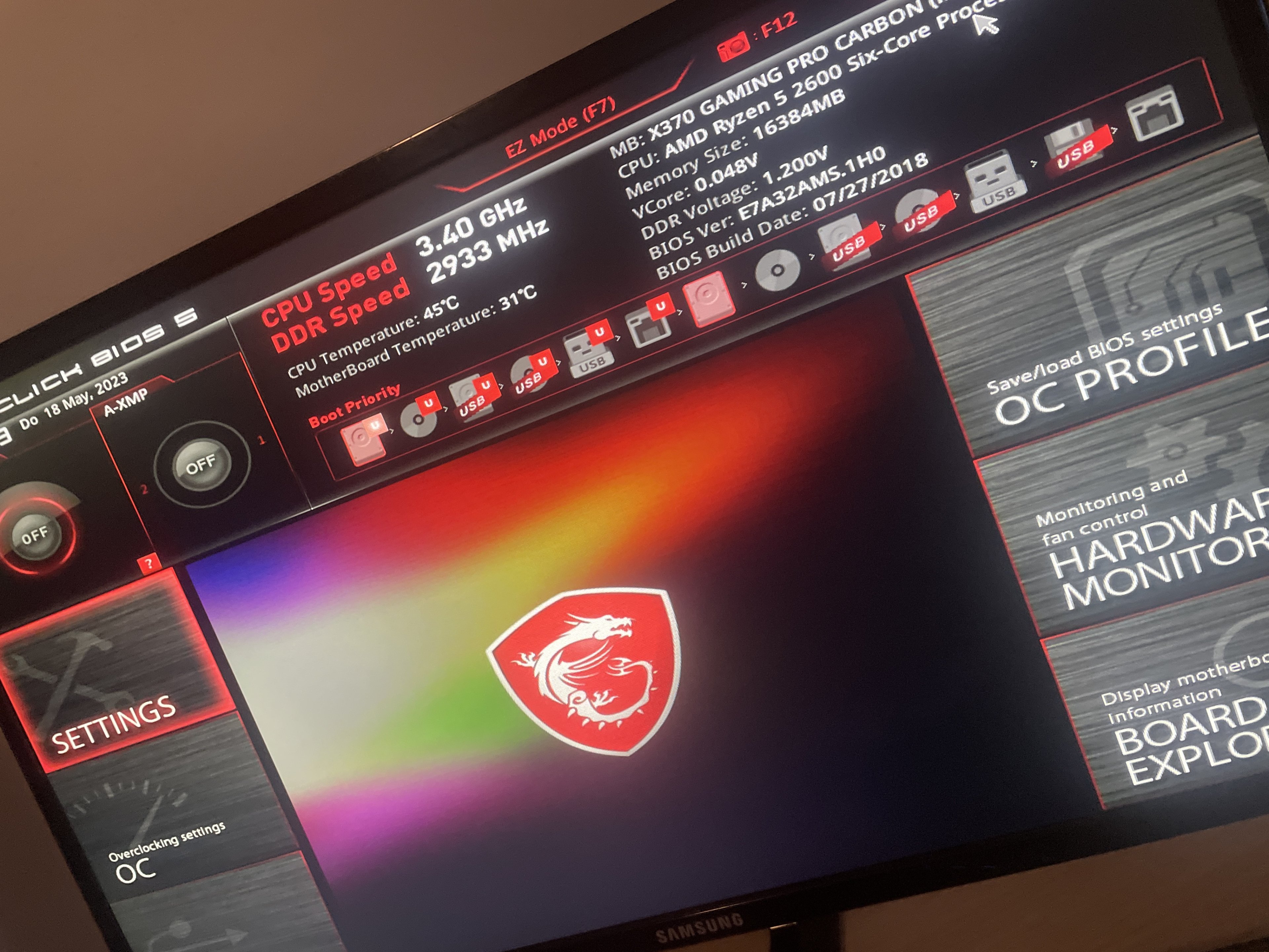

mtmac schrieb:
Zumindest Wissen wir schon mal das die Grafikkarte nicht Defekt ist :)
Erkennt man das anhand das ich in dem Menü bin?
Naja zumindest nen gutes Zeichen im Gegensatz zur Ausgangssituation ... wo nur schwarzer Bildschirm, war ...
Ja nur weiß ich mit dem Stand jetzt nichts anzufangen in dem Menü, keine Ahnung was das bringt oder ich als Nächstes tun muss^^

Also du hast die beiden PCIe Buchsen nicht an deinem Netzteil, so wie ich sie oben gezeigt habe?
Hast du nicht dieses Netzteil: https://www.bequiet.com/de/powersupply/1535
Edit:
Ich habe dein Modell mit komplett festem Kabelbaum jetzt beim Hersteller gefunden. Wenn du weiterhin Stabilitätsprobleme mit deinem Rechner hast, dann kannst du auch mal das andere PCIe Kabel nutzen/ testen und im Idealfall deine Grafikkarte mit beiden Kabeln versorgen, so, daß du also von jedem Kabel nur einen Stecker verwendest.

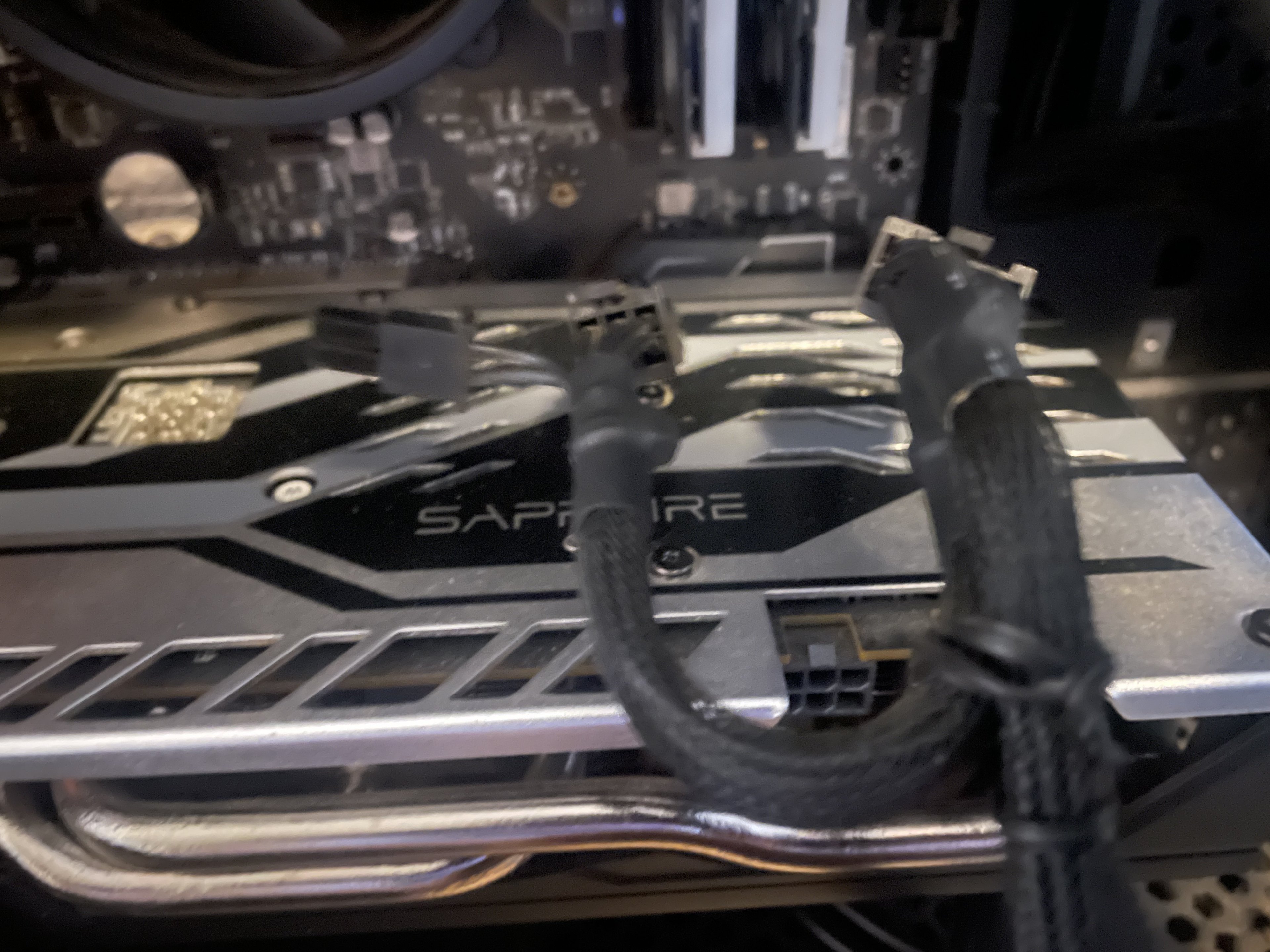

Edit:
habe das mal so gemacht wie du meintest, keine änderung leider.
