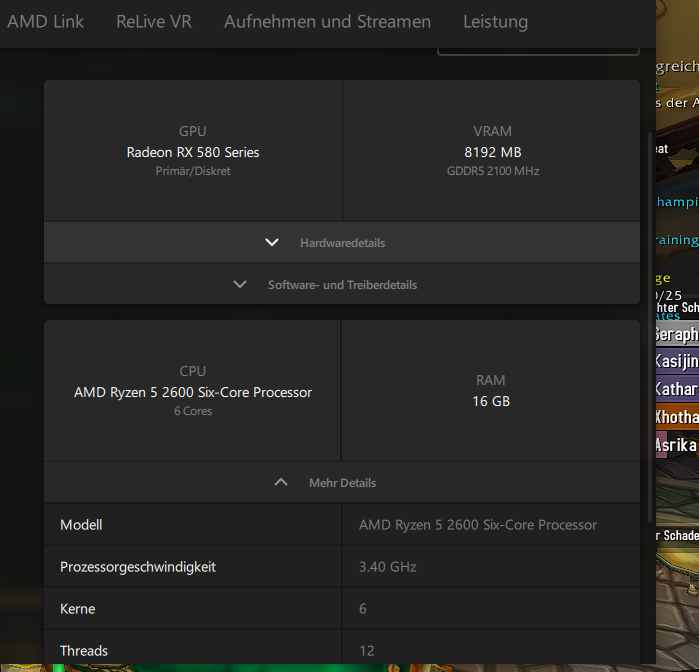

Siehe Bilder im Anhang.
Graka sowie CPU Treiber scheinen beides über die Adrenalin Software automatisch auf den neusten Stand gebracht zu werden, falls nein bitte korrigiern.

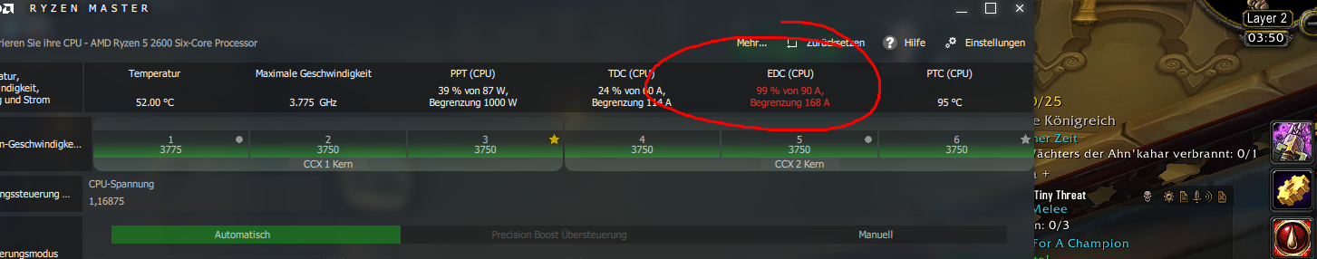

Eine Frage: Sehe im AMD Master Tool das die EPC permanent auf 99% ist, ist das schlimm? Im Internet steht was von Energieoptionen Ryzen Balance auswählen, diese Option habe ich nicht, obwohl ich ja anscheinend amd Treiber der cpu installiert habe, Maybe weiß jemand hierzu was?

Der Wert 99% wird nicht permanent sein .
Das ist nur die last bzw Grenze vom cpu ... ich denke mal du hast da im Hintergrund WoW laufen.

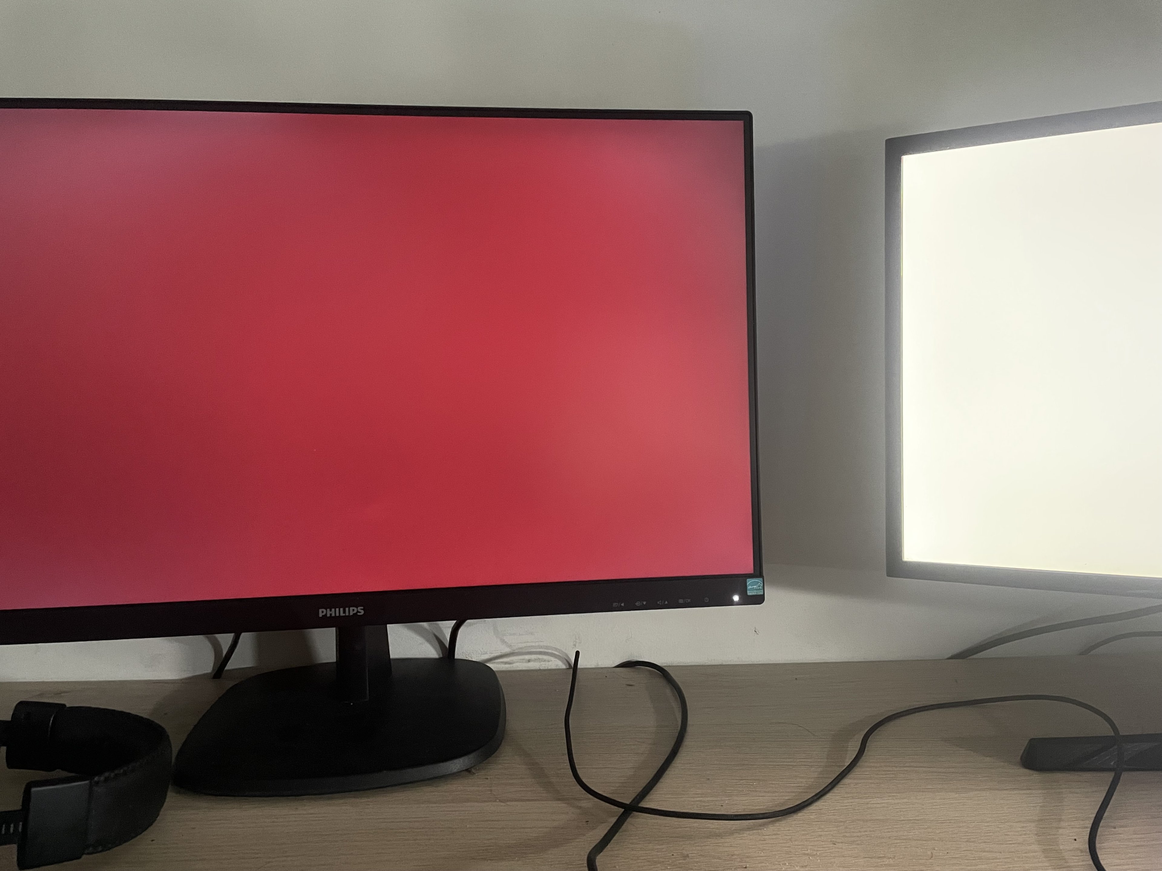

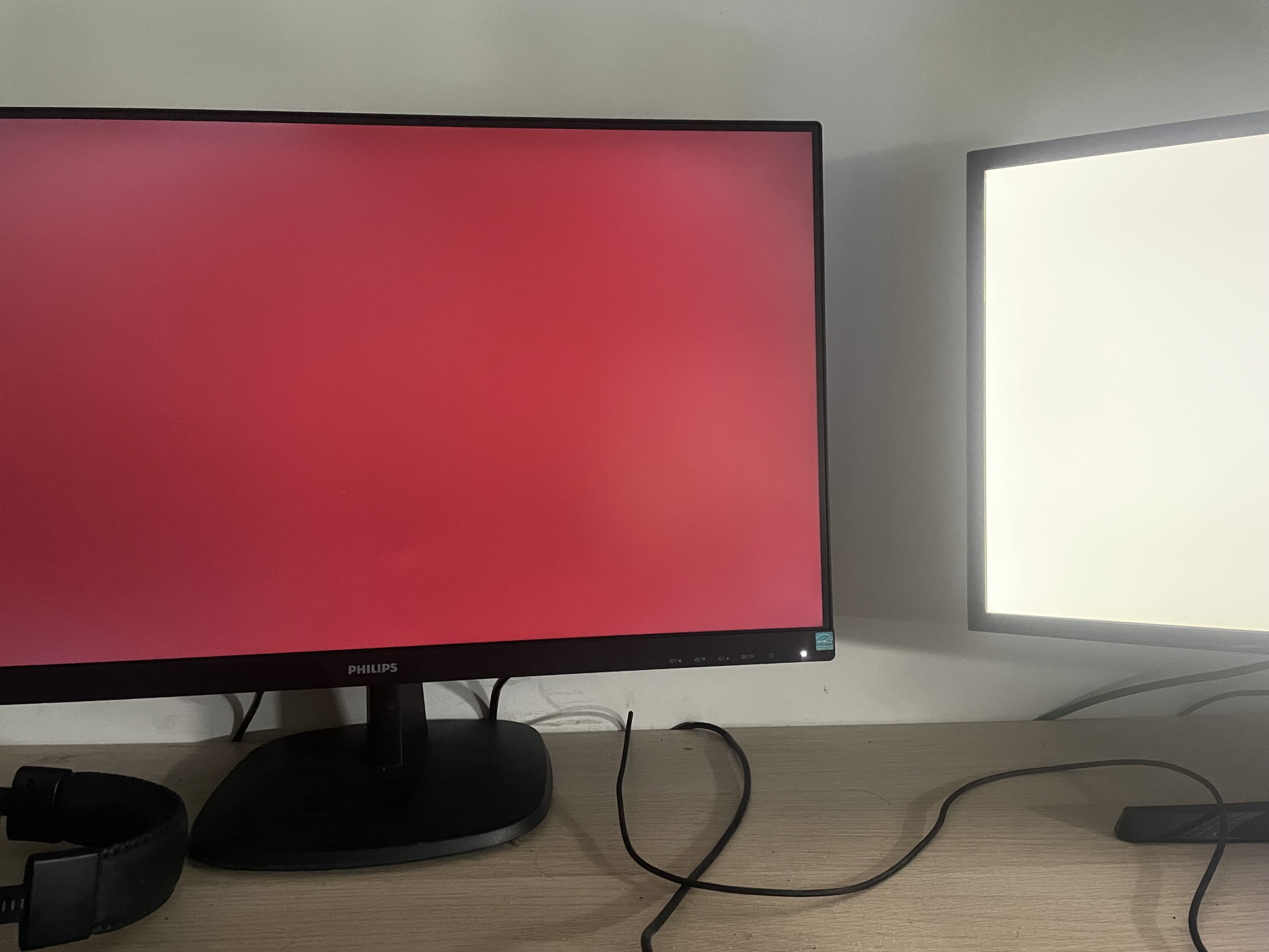

PC hat sich nach nichtmal 1h benutzen heute wieder aufgehängt siehe Bild. Dieses Problem war bevor der Bildschirm beim start dauernd schwarz war nicht vorhanden.
Woran liegt das bzw. was tue ich dagegen? Einfach abwarten bringt hier ja nichts.

PC hat sich seit gestern 2x aufgehangen obwohl ich eigentlich alles was hier vorgeschlagen wurde getan habe..

Windows neu installiert, keine 2 Stunden später wieder 2 bunte eingefrorene Bildschirme. Ich verzweifle langsam.
Ich mein, ich weiß ja nicht mal ob der Fehler an der Grafikarte liegt, an der CPU oder an dem Motherboard? So das ich etwas austauschen kann, selbst wenn ich die GPU ausschließen könnte, gäbe es keine Lösung was man noch tun könnte oder woran es liegt hm. @PegasusHunter dir fällt auch nichts mehr ein wie ich jetzt vorangehen sollte oder^^
