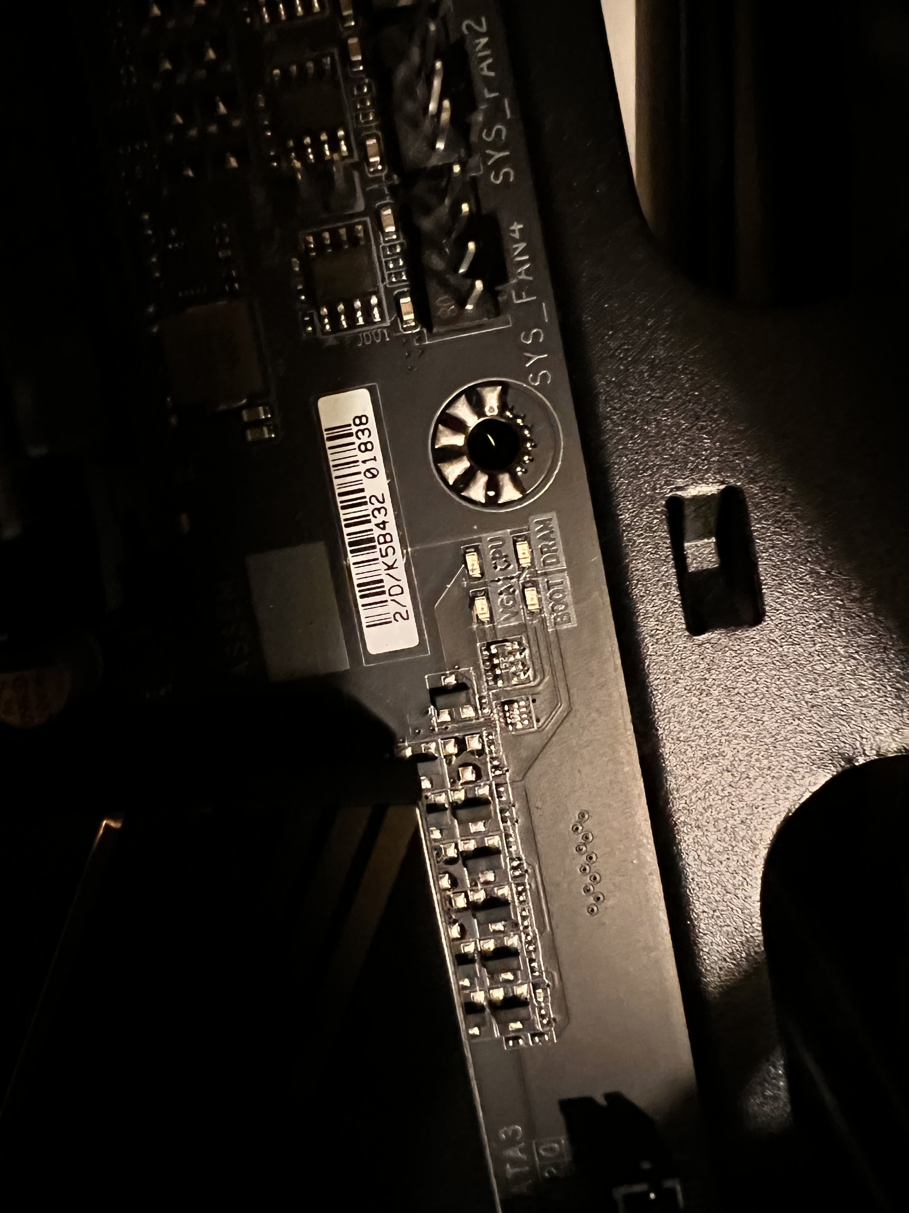

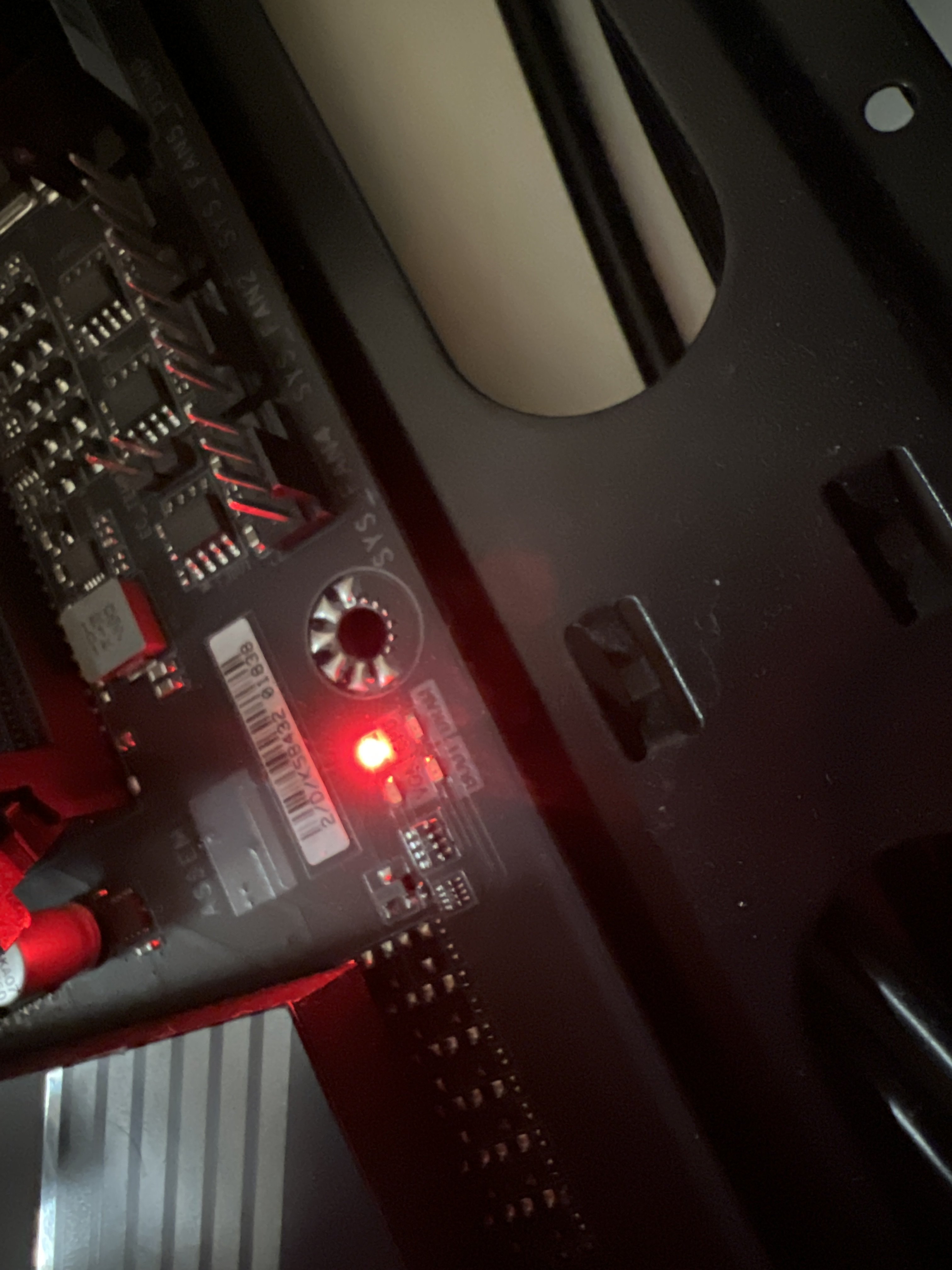

Das beschriebene System lief bereits über ein Jahr (06/21 - 07/22). Ich habe es über Nacht laufen lassen, am nächsten Tag war der PC abgeschaltet. Ich habe mir nichts dabei gedacht, allerdings als ich den Rechner am nächsten Tag wieder einschalten wollte, hatte ich kein Bild. Das komplette visuelle System (FANs, RBG,etc.) fuhr hoch, aber ich hatte weder Bildausgabe noch konnte ich den PC durch langes Halten der Power Taste wieder ausschalten. Es half nur den Schalter am Netzteil zu betätigen. Demnach komme ich nicht einmal ins BIOS.
Auf dem Mainboard leuchtet seitdem eine rote LED, die mit „CPU“ beschriftet ist. Ich hoffe wirklich sehr, dass ihr mir eine Lösung vorschlagen könnt, weil ich bin mit meinem Latein am Ende. Auch Freunde von mir, die gute Expertisen haben, wissen aktuell keinen Rat…
