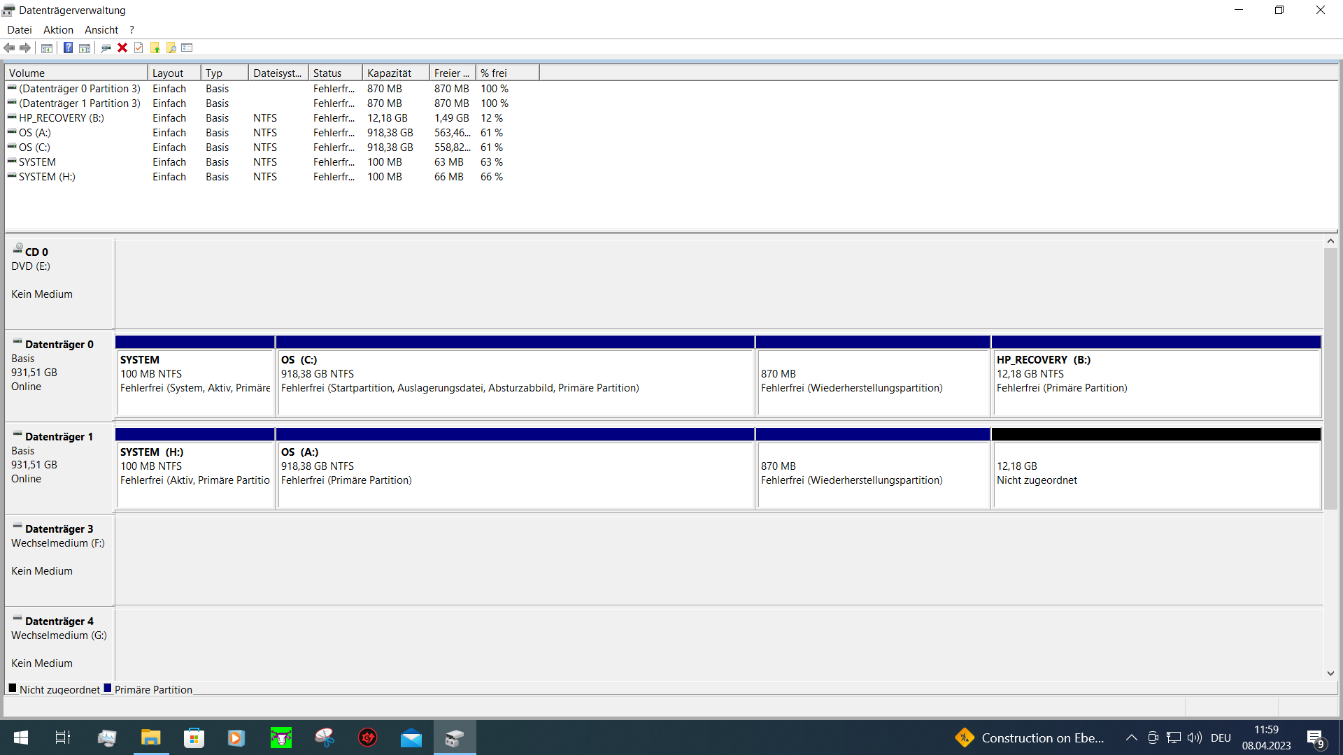

Ja, OS liegt auf A statt C und damit läufts nicht.
Das muss geändert werden, geht aber glaub ich nur, wenn Datenträger 0 weg ist. Mit Windows Boot Stick lässt sich ein Terminal öffnen um das zu fixen. Was einfacheres fällt mir spontan nicht ein.
Mit Terminal und diskpart geht's dann so

Mal den Datenträger 0 OS C: abklemmen. Läufts dann?
Dann wird Datenträger 1 OS A automatisch zu C:

Frage. Was funktioniert nicht? Deine Antwort bezieht sich auf welche Antwort?MaMenck schrieb:Funktioniert im laufenden Betrieb aber leider nicht.
Sollte das gemeint sein, da muß man vorher den PC ausschalten, und neu hochfahren, mit dann abgeklemmter SSD. Die also abklemmen, und PC neu starten.Joe58 schrieb:Mal den Datenträger 0 OS C: abklemmen. Läufts dann?

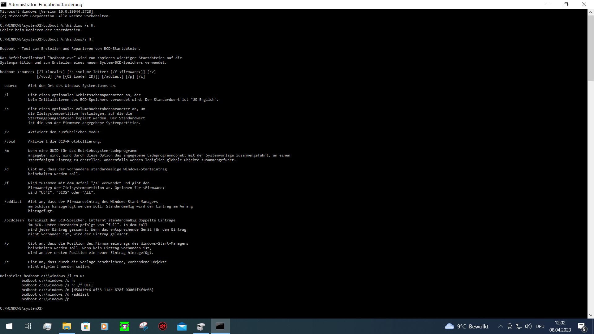

Vergebe den Laufwerksbuchstaben E an Datenträger 1 Partition 1.
Führe
bcdboot A:\Windows /s E:
aus. Die Eingabeaufforderung als Administrator starten.
Och nö, E ist ja das optische Laufwerk. Also H und dann
bcdboot A:\Windows /s H:

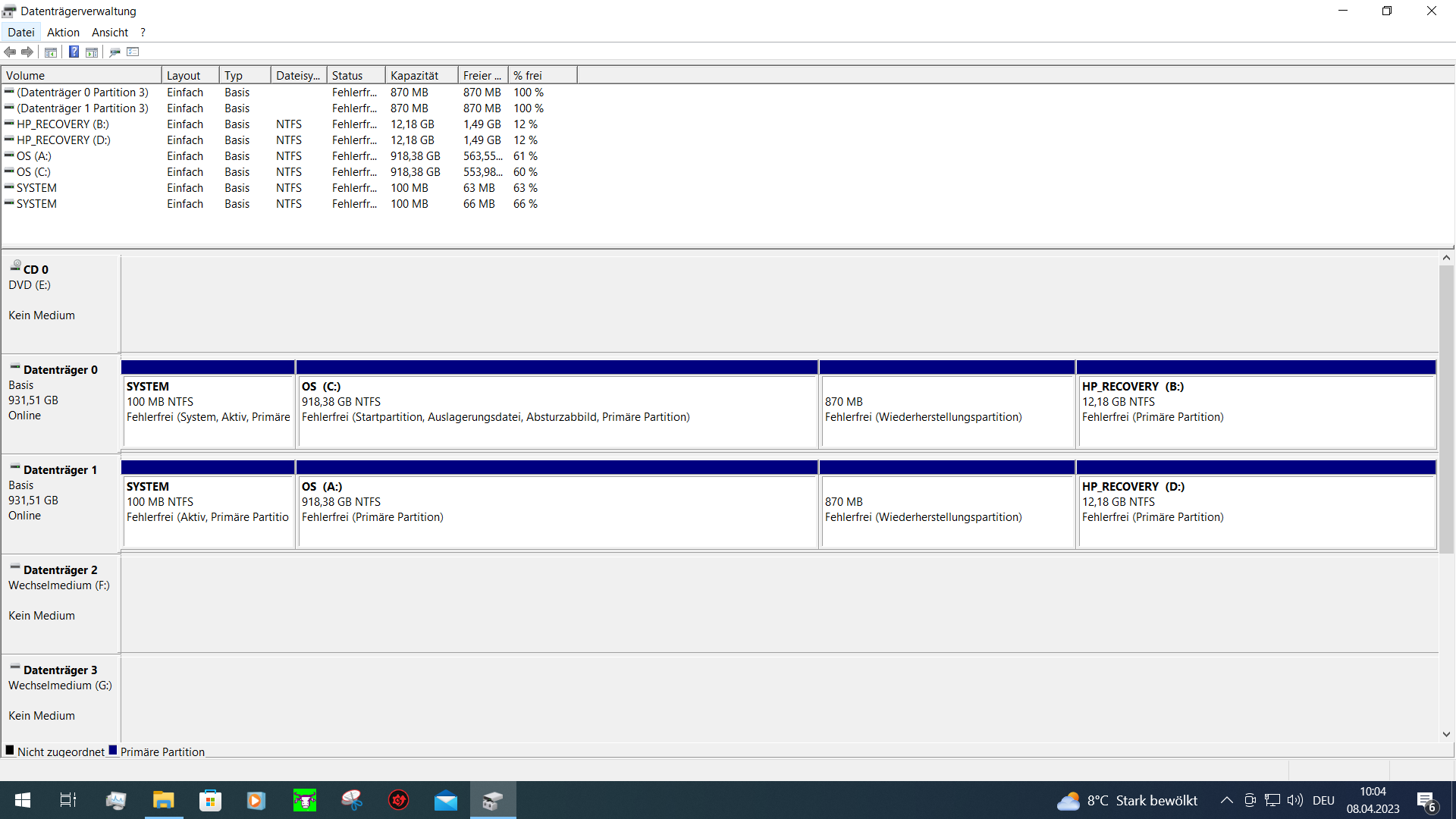

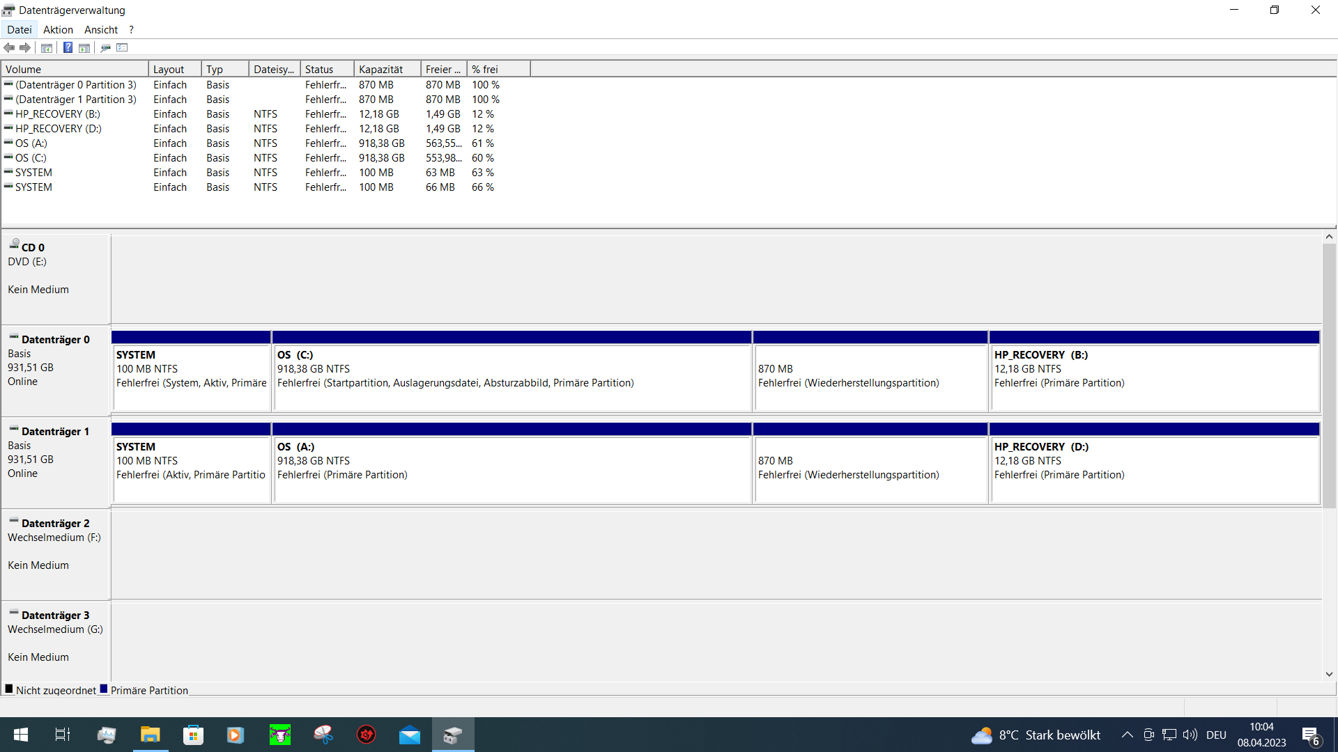

Aktueller stand der Festplatten / Partitionen
1. HP Recovery habe ich nicht mitkopiert da macrium manchmal bei 4 Partitionen Probleme macht.
2.
nach dem Befehl kam das was auf dem 2. Bild zu sehen ist - Problem besteht weiterhin.Volume Z schrieb:Vergebe den Laufwerksbuchstaben E an Datenträger 1 Partition 1.

Oh okay. Gesagt getan. Dann kam folgendes:
„die Startdatein wurden erfolgreich erstellt“
Pc Neu gestartet mit Boot von der SSD und der Fehler besteht weiterhin :/

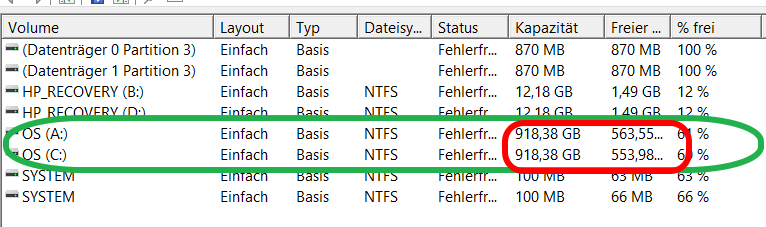

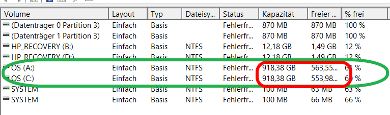

Schaut gut aus! Beide Platten sind gleich.MaMenck schrieb:Anhang anzeigen 1344500
So anbei erstmal der Screenshot von den Datenträgern. Hoffe der hilft.?
Datenträger 0 müsste die HDD sein und die SSD Datenträger 1 (erkennt man 1.) an C: das ist IMMER das aktuell laufende System und 2.) an dem was bei C noch alles dabei steht).
