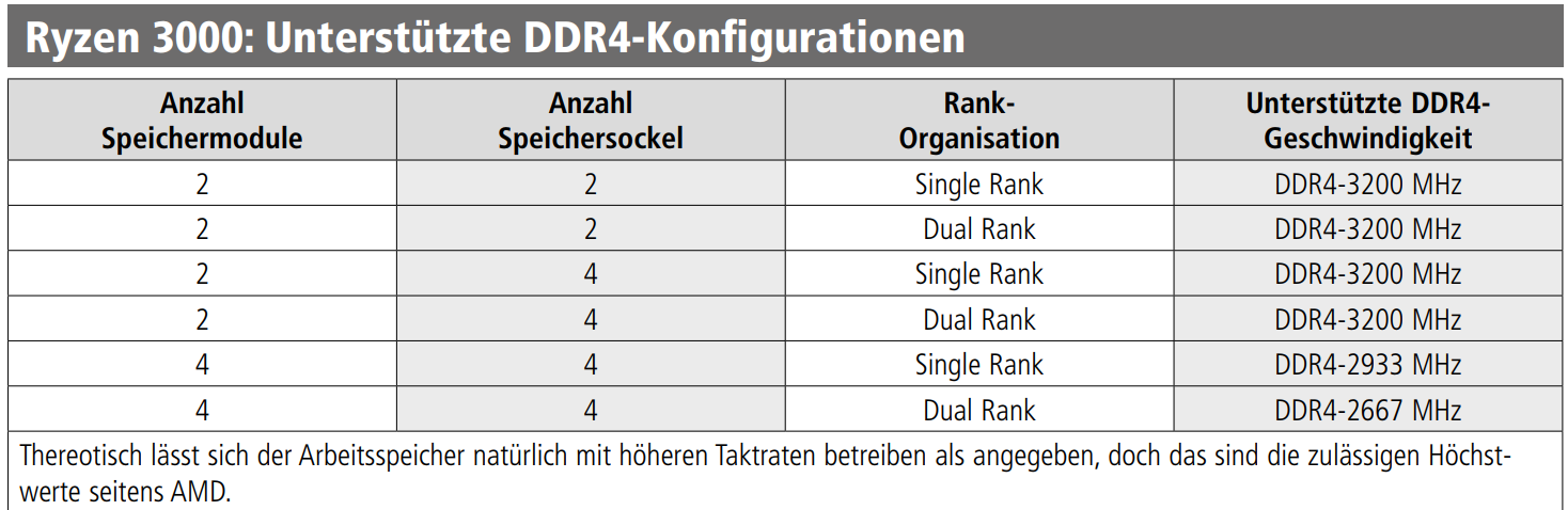

Du weißt aber schon, dass die Vollbestückung sich anders verhält als wenn es nur 2 Module wären?
Schon AMD gibt für die Ryzen 3000 folgende Höchstwerte für DDR4 RAM raus:
Wie man hier schon deutlich sieht, senkt AMD den Takt bei Vollbestückung teils gewaltig nach unten:
Im DUAL RANK bei 4 Modulen von DDR4-3200 auf DDR4-2667 MHz! Im SINGLE RANK sind es immerhin noch 2933 MHz von 3200 MHz!
Ich würde daher schon alleine auf nur 2 Module bestücken!
Das XMP Profil mit 3200 MHz muss also auch nicht zwangsläufig laufen ...
... egal ob sich der RAM jetzt auf der QVL Liste befindet oder nicht. Mit 4 Modulen befindet der sich auch sicherlich nicht in der QVL Liste des Mainboardherstellers. Brauch man erst gar nicht nachschauen.
Viele Grüße

Oben ist die Tabelle abgedruckt, welche als Höchstwerte von AMD für den DDR4 RAM vorgegeben sind.
Alles andere darüber muss nicht laufen, selbst ist es mit den Ryzen 5000 derzeit kaum möglich, über einen IF von 1900 MHz (=DDR4-3800) zu kommen. Und dass gilt bei nur 2 Modulen Bestückung! Bei 4 Modulen sieht es auch hier noch schwärzer aus.
An deiner Stelle würde ich auf 2 Module a´ 16GB beschränken, und damit das 3200er XMP Profil zu nutzen.
