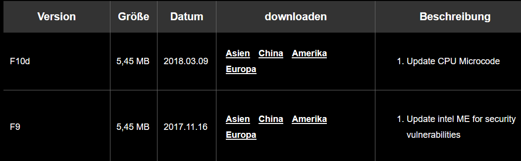

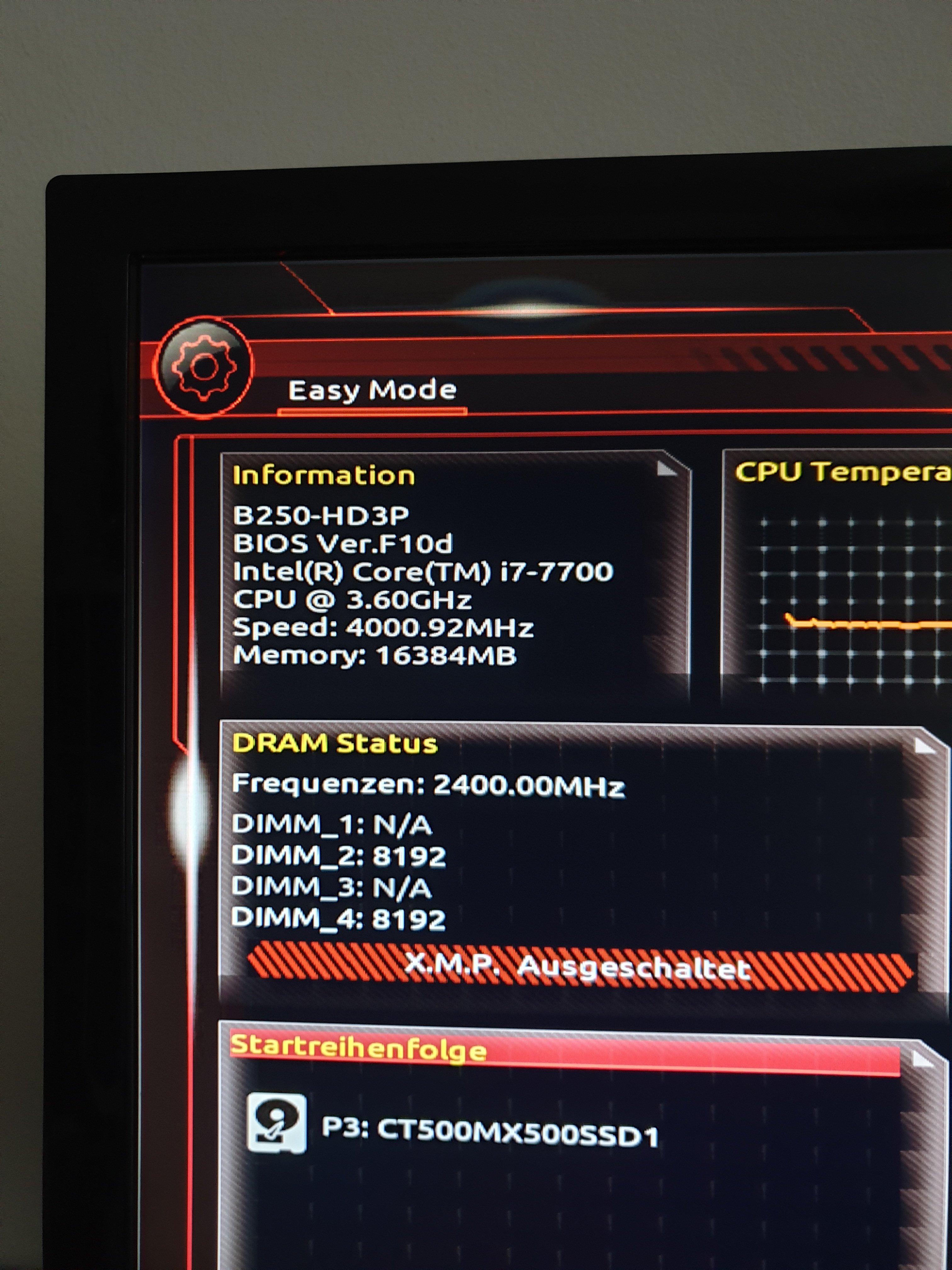

Danke für den Tipp. vsync einschalten werden ich ihm einrichten. Was mir noch was aufgefallen ist. Die biosversion sieht irgendwie komisch aus. Online finde ich nur F9.
Gut möglich dass die Kerntemperatur viel zu schnell ansteigt und dann teilweise ins junctionlimit rennt. Das was angezeigt wird ist ja nur eine Komponente. Die Speicherchips und Spannungswandler werden oft um einiges heißer als die im Tool angezeigte Temperatur.
