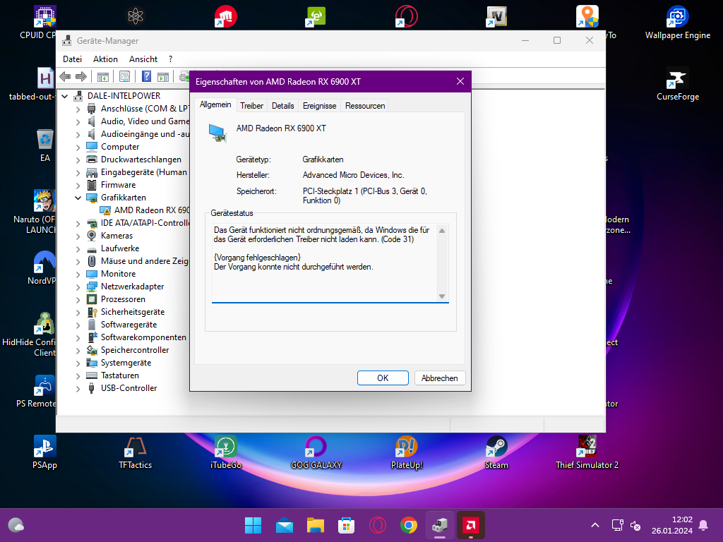

Hallo liebe Community, ich habe seit ca. 2 Tagen ein Problem mit meiner Grafikkarte,
Jedes mal wenn ich versuche ein Spiel zu starten setzt sie aus und ich bekomme ich ein Schwarzes Bild, manchmal laufen spiele einige Minuten aber das ergebniss ist das gleiche.

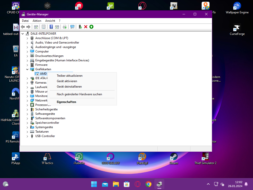

Jedes mal wenn dieses Problem auftaucht starte ich meinen Pc neu darauf sind sämtliche Treiber nicht mehr Installiert, Die treiber über den Geräte Manager zu Installieren scheint nie zu funktionieren wie die Treiber direkt von AMD herunterzuladen scheint auch nie zu gehen, bis zu dem Punkt wo ich meine Grafikkarte wieder ihm Geräte Manager "Aktiviere" spricht geräte wird deaktiviert nach dem aussetzer ich starte mein pc neu und das geräte ist deaktiviert.
Sobald ich es sie aber aktiviere scheinen die treiber aufeinmal zu funktionieren.
Ich hab bereit den Funkmarkt3D test probiert. Beim ersten mal hatte ich direkt ein schwarzes bild wie bei denn Spielen, beim zweiten versuch schien alles zu funktionieren ich war einkaufen für 20 min und hatte es laufen lassen, als ich zurück kam lief das Problem auch noch und ich hatte ein Bild das einzigste was ich geändert hatte beim 2ten versuch das ich nicht beide meine Monitore an hatte sondern nur mein Primären.
Als neben Information, ich hatte ihn diesen 2 tagen mein Pc gereingt mit Vorsicht und auch ein wenig das Kabel Managment mit Kabelbinder etc. verbessert dort musste ich auch Das kabel vom Netzteil zur Grafikkarte für kurze zeit trennen.
Bisher habe ich nur Gegoogelt und gehofft jemand kann mir eine lösung dafür geben.

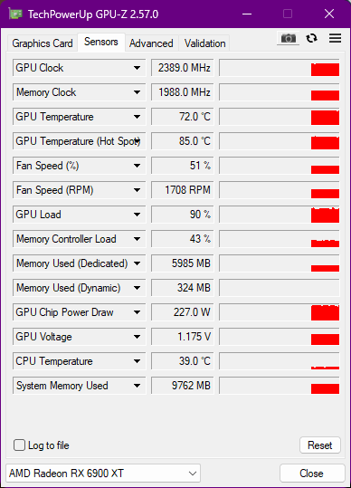

Schau dir die karte mal mit Gpuz an. Wenn du bild hast aber basic display device angeigt hast, wird die karte gar nicht erkannt. Wenn du 0mb speicher hast, hat sie einen weg. Wenn alles normal ist würde ich mir mal die stromversogung ansehen.

sweetformygage schrieb:
Kannst du mir das bitte etwas genauer erkären

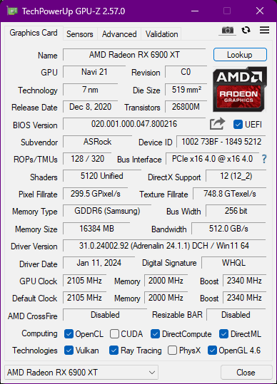

https://www.techpowerup.com/download/techpowerup-gpu-z/
Runterladen, screenshot zeigen.
Meinst du jetzt diese PCI-E Kabel falls ja weiß ich es nicht aber es hat halt das letzt jahr auch funktioniert.
Kann ja trotzdem sein, dass was locker drin steckt. Wenn die karte bei Last power zieht und dann ausgeht liegt es nahe das was an der stromverbindung mangelt.
So, sieht erstmal alles in Ordnung aus. Karte wird korrekt erkannt. Bitte steck die stromkabel an der karte und auch am netzteil nochmal neu an. Du hast alle stecker der Karte belegt oder?

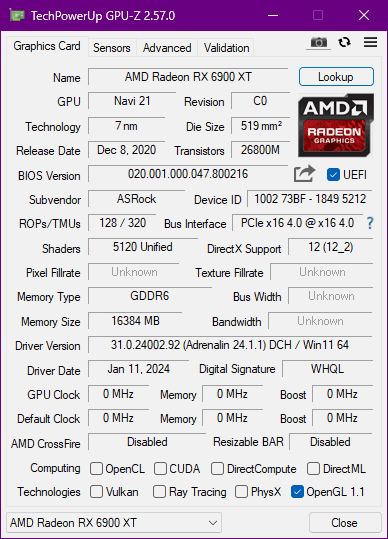

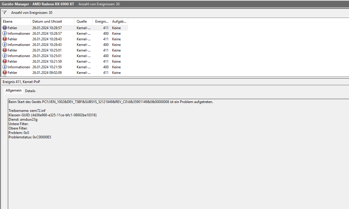

Also ging jetzt alles für ca. 40 min gut aber ist jetzt wieder passiert…. Doch wohl nicht gelöst…
Nach dem neustart wieder Bild:
Edit: Sowie während dem Spielen Bild:

Ok, baue die Karte nochmal aus und setze sie wieder ein, evtl. sitzt sie nicht richtig im Slot.
Hast du sonst die Möglichkeit, die Karte in einem anderen Rechner zu testen?

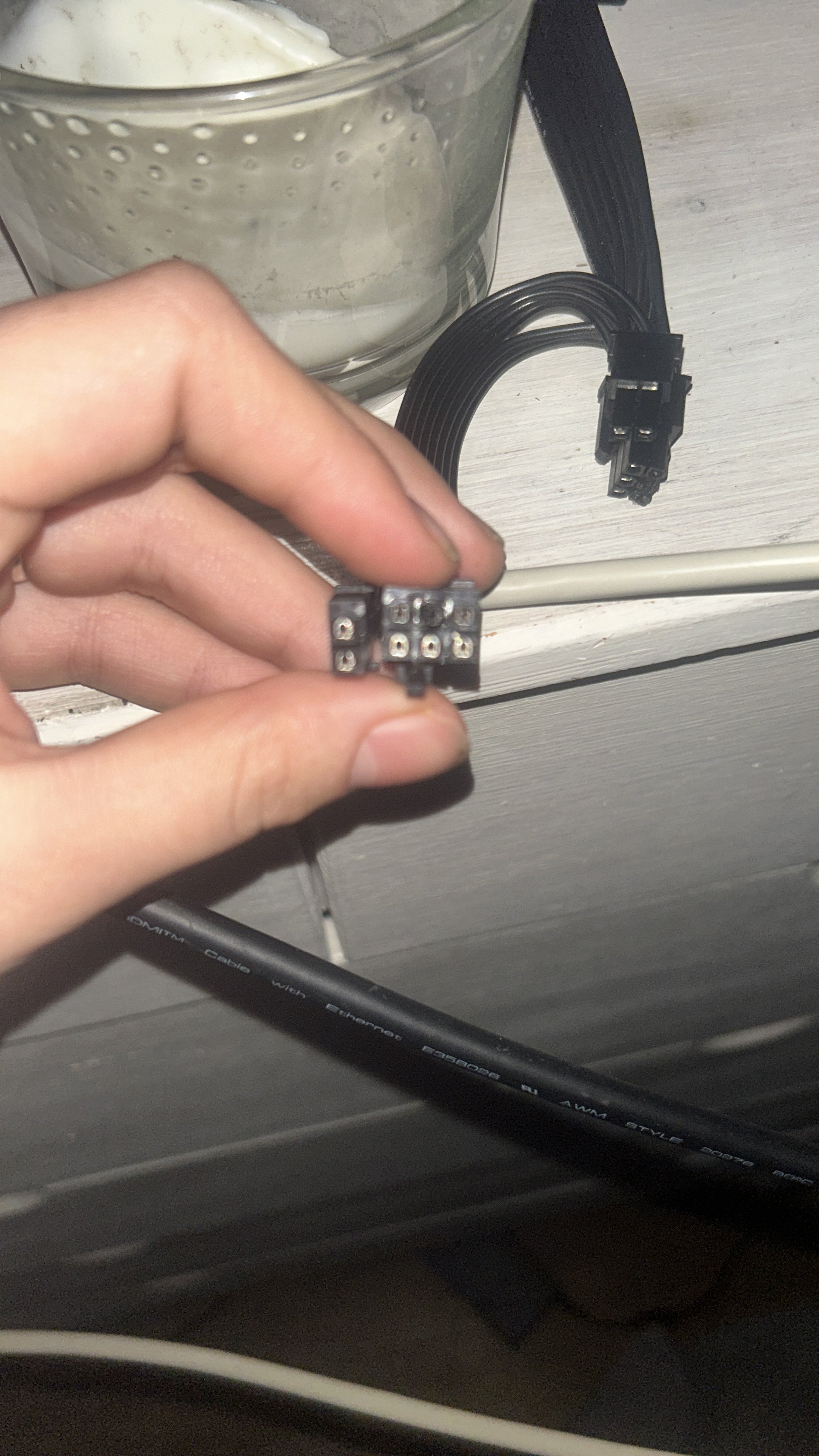

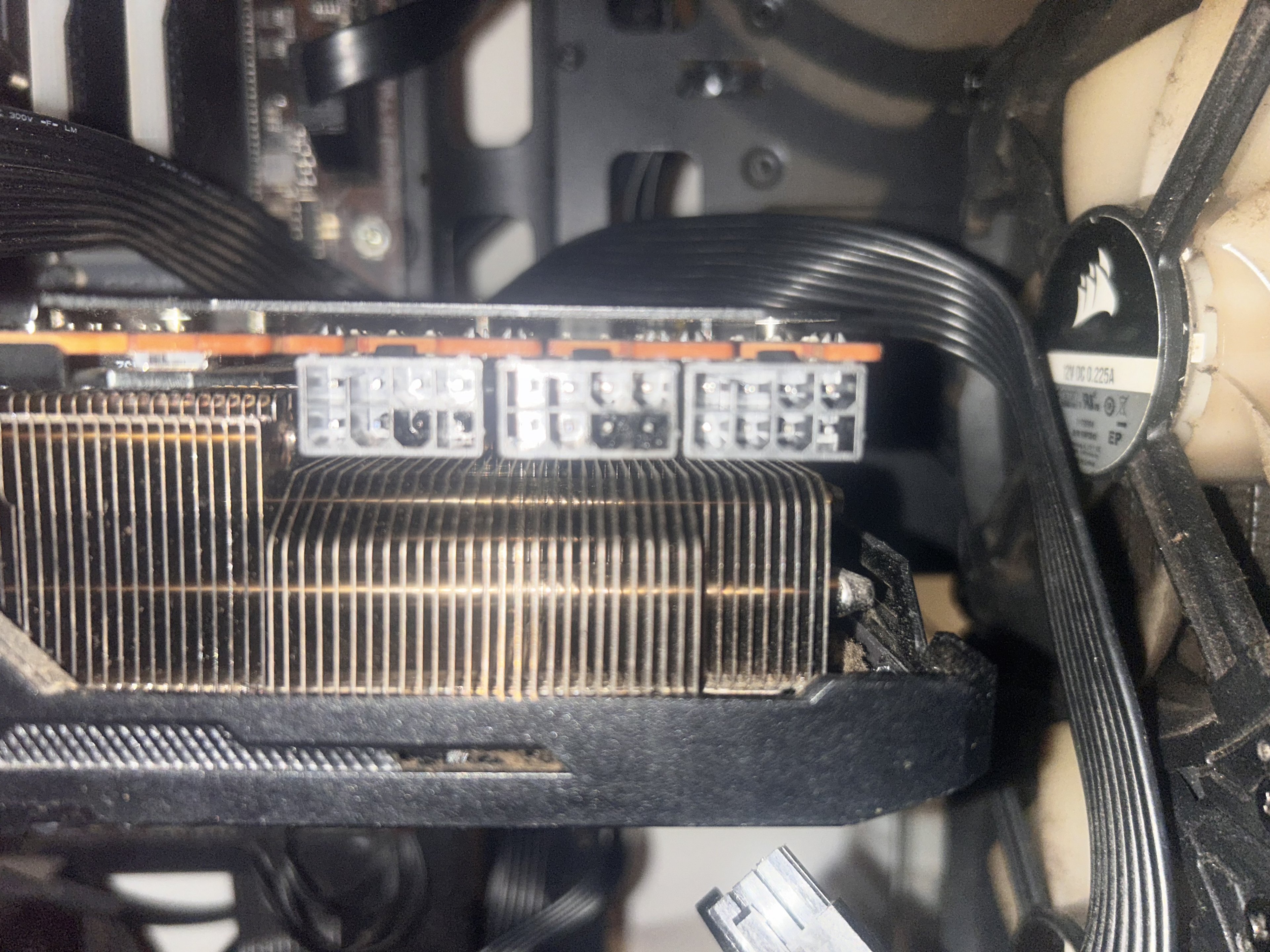

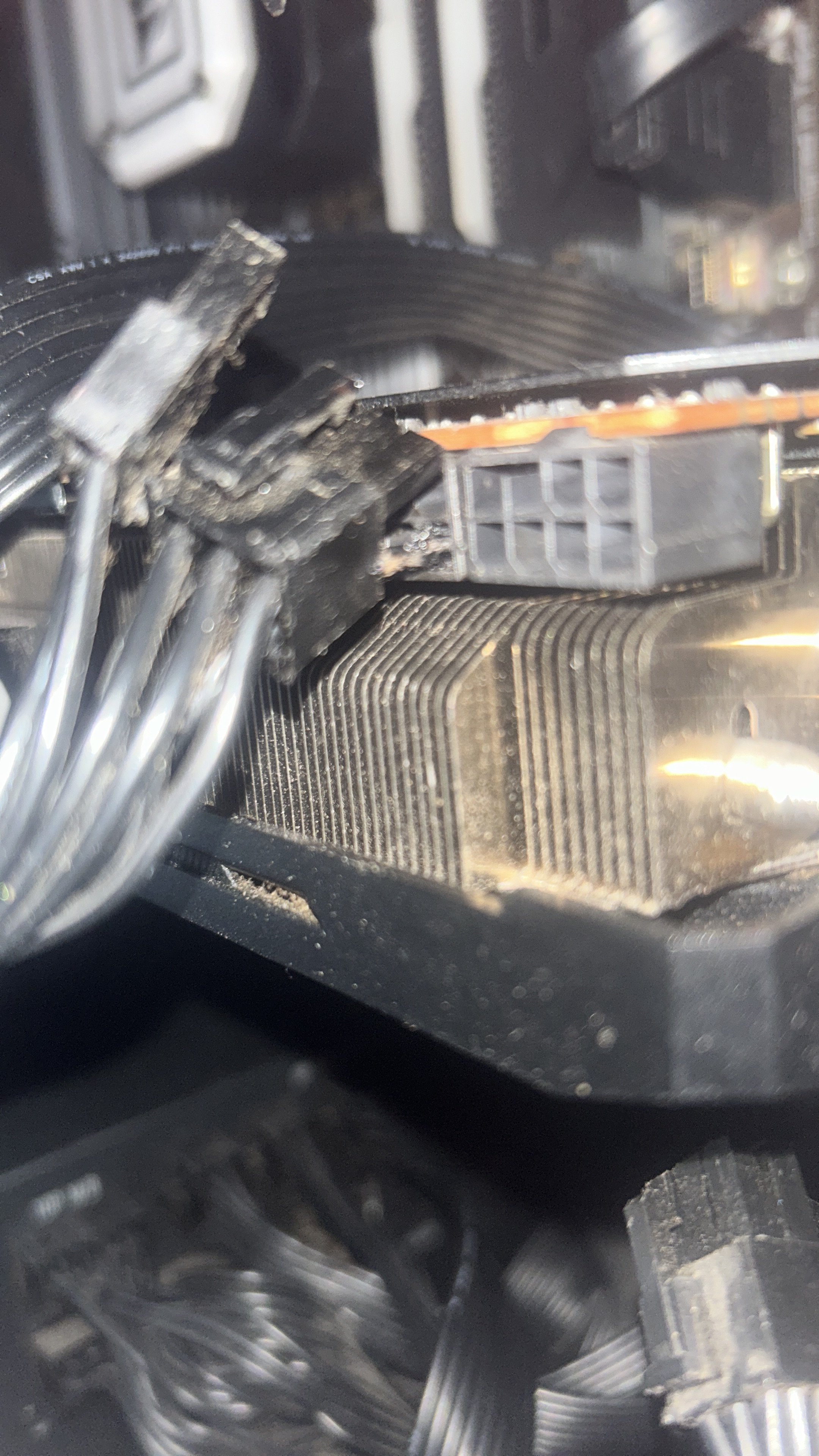

Ich hoffe wer kannn mir nochmal helfen also seit dem letzten Mal sind paar Dinge passiert meine pcie Kabel wurden geschmolzen und sind in meine Grafikkarten Anschluss hart geworden meine Frage ist jetzt ! Ist das ein Garantiefall Bilder sind im Anhang
Tut mir leid für den Staub mein Druckluftspray ist mir leer gegangen haha
