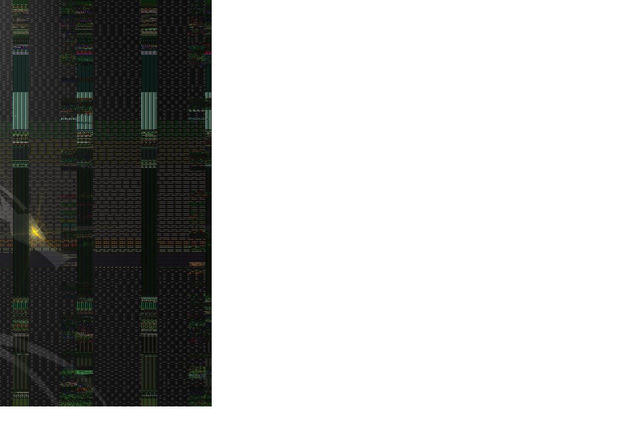

seit kurzem habe ich das Problem, dass ich Anzeige Fehler bekomme, sei es beim normalen Gebrauch oder beim Spielen. Ich habe bereits Antivirensoftware durchlaufen lassen und einen neuen Grafikkartentreiber installiert, jedoch ohne Erfolg. Ich hoffe ihr könnt mir helfen :(
Edit: Screenshot folgt.

Was hast du genau für eine Grafikkarte? Wie sieht dein System aus?
Temperaturen überprüft? vll maul gehäuse offen lassen
Also wenn es sich um Aussetzer oder die sogenannten Polygone / Artefakte handelt kann es durchaus sein das deine Grafikkarte die Hufe hoch reisst. Was für eine GraKa hast du denn? Hat sie schon eine Temperaturanzeige?
EDIT: Also wenn ich mir das so recht angucke würde ich sagen dein GraKa ist defekt. Ist das in jeder erdenklichen Anwendung?

P4 3200; Radeon 9800 Pro 128; 512 DDR-Ram.
Ich weiss leider nicht ob meine Grafikkarte eine Temperaturanzeige hat.
Edit: Ja. Die Fehler treten beim allen Anwendungen auf.
Dann ist die sehr wahrscheinlich den berüchtigten Radeon Tod gestorben.
Ich vermute mal du hast an der Karte nichts gemacht und sie ist etwa 2 Jahre alt.

So ist es. Oh nein :(
Edit: Die Fehler sind aber nicht permanent. Sie treten im Abstand von wenigen Minuten auf.
Ich bin der Meinung das du mit Everest die Temperaturen auslesen kannst. Hast du die 1.GraKa übertaktet und 2. noch Garantie drauf? Wenn bei 1. ein ja und bei 2. auch dann kannst du nur hoffen dass du die 9800Pro auf Garantie einschicken kannst. Die haben bei "ATI" die Möglichkeit das fest zu stellen. Falls 1. nein und 2. ja dann einfach Garantie auslösen. Ansonsten sieht es wohl schlecht aus.
Ich hatte mal bei meiner alten GraKa solche Erscheinungen. Kurz danach war sie dann im Hardwarehimmel.
Wenn das so ist, wird sie bald permament diese Fehler bringen und du kannst sie wegschmeißen.
Hast du schon die Seitenwand abgenommen und versucht sie extra zu kühlen, um zu sehen ob es damit was zu tun hat.
Ich kenne ähnliche Fälle wo unter einer bestimmten Temperatur alles normal lief, aber wenn die Temperatur zu hoch war haben die auch damit angefangen.
Ich habe an der Grafikkarte nichts gemacht, würde mich da auch nie ran trauen. Glücklicherweiser habe ich noch eine 3-Jahre-Garantie von Dell.
Ist die Grafikkarte definitiv kaputt oder könnte es noch woanders dran liegen?
Edit: Vom erfühlen her läuft sie recht kühl.
würde sagen, definitiv tod. ;)
aber wenn noch Garantie drauf ist , ist das ja kein Problem

sieht nicht nach chipfehler sondern nach einem oder mehreren kaputten/oder zu heissen rams aus.
ramkühler ? gehäuselüfer ?
-gb-
Liegt mit großer Sicherheit an der Kühlung.
Sommertemperaturen und eine schlechte Gehäusebelüftung fordern sowas doch grade heraus.
Ich weiß, das die Behauptung etwas pauschal gehalten ist, aber meist sind fertig pcs nicht optimal gekühlt.
Ich würde bedenkenlos wieder zu Ati greifen, aber mich dann auch mehr Gedanken über die Kühlung machen, da sie doch etwas mehr Abwärme produziert als eine 9800pro. ;)
