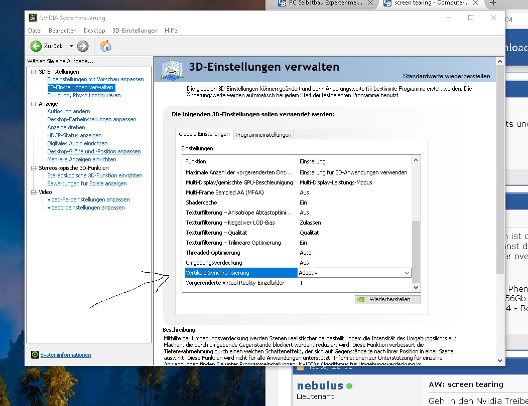

Seltsam. Eigentlich ist das Problem, dass die Bildwiederholfrequenz deutlich unter der der Signalquelle, sprich der Graka, ist. Kannst du in deinem Programm, in dem das auftritt, die FPS weiter begrenzen oder beim Monitor erhöhen per overdrive, wenn der sowas kann?
- Sep. 2015
- 15.783
Check mal alle Einstellungen, eigentlich entfernt VSync Tearing auf Kosten von Leistung.
Möglich, das die Einstellungen des Spiel, die Einstellungen des Treibers/Nvidia Tools überschreibt oder umgekehrt.
Bei meiner R9 390 kann ich zB im Treiber einstellen, ob das Spiel oder die AMD Software das kontrolliert.

Das würde ich mir noch genauer ansehen an deiner Stelle. Afterburner ist zum Einstellen der Parameter der Graka sowie zum Monitoring der Auslastung und ähnlicher Kenndaten da. Das klingt so, als wäre da was falsch eingestellt gewesen und mit Afterburner wieder auf Default zurück. Kontrollier mal deine Taktraten, Spannungen etc.
Und je nachdem, welche Graka du hast, schau mal, ob du die Werkseinstellungen noch hast, wenn du ne OC-Karte hast, oder ob die Werte der Nvidia-Referenzkarten anliegt. Zumindest verstehen wollen wir das Problem ja

Ich habe gestern noch danach gesucht, aber nichts gefunden.
Als ich heute meinen PC wieder gestarted habe war das screen tearing wieder da. Auch eine Neuinstalation von Afterburner änderte nichts...
inzwischen habe ich auch ab und zu dunkle flecken auf dem Bildschirm welche sich schräg bewegen...
Modin666 schrieb:Seltsam. Eigentlich ist das Problem, dass die Bildwiederholfrequenz deutlich unter der der Signalquelle, sprich der Graka, ist. Kannst du in deinem Programm, in dem das auftritt, die FPS weiter begrenzen oder beim Monitor erhöhen per overdrive, wenn der sowas kann?
Nein, das ist nicht das Problem, also die Ursache des Tearings. Tearing tritt immer auf, wenn die Bildausgabe der Grafikkarte nicht mit dem Bildschirm synchronisiert wird. Auch eine Begrenzung der FPS auf die Bildwiederholfrequenz des Monitors hilft nicht, wenn VSync nicht aktiv ist.

Tausch mal das Monitorkabel, wenn du Ersatz hast, um das auszuschließen. Ansonsten tippe ich auf Defekt an der Graka, wenn da schon Bildfehler auftreten. Im Zweifelsfall, wenn du keine Graka zum Gegentesten hast, ab zum Fachhandel und kontrollieren lassen.
