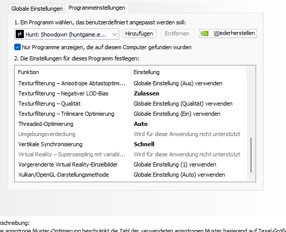

Alternativ gibt es die Möglichkeit im Nvidia Treiber für dein jeweilige Game.exe ein Profil zu bearbeiten.
Dort kann man man Vertikale Syncronisation auf "Schnell" einstellen, wenn dein Monitor 165Hz hat und dein System es schafft immer über dieser Zahl zu bleiben so wird vom Treiber automatisch alles über 165 gedropped .. man hat kein Tearing, ohne wie bei den Sync Funktionen an Hz zu verlieren, mich persönlich stört es sehr wenn die Hz Zahl von 165 von einem Augenblick auf den anderen auf 120 fällt weil die GPU in dem Moment eben nicht mehr leisten kann.
